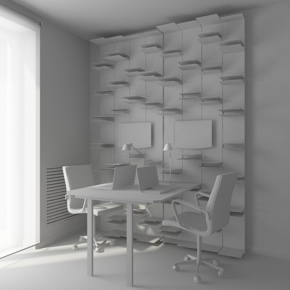

Ciao a tutti, premesso che non ho mai utilizzato tende/tessuti davanti alle finestre,
volevo chiedervi cosa ne pensate di questa illuminazione e avere qualche consiglio su come utilizzare il 2sided material per realizzare tende...
illuminazione ph sun + luce area (la luce area rimane nel caso di inserimento di una tenda?la devo mettere prima o dopo la tenda?)
fatemi sapere ciao a tutti

cosi mi sembra buona

Non stà uscendo male ma secondo il mio parere dovresti prima applicare i materiali e poi ristudiare l'illuminazione ad hoc...
Per il 2side material non saprei aiutarti...
buon lavoro

poligono wrote: secondo il mio parere dovresti prima applicare i materiali e poi ristudiare l'illuminazione ad hoc...
senza offesa ma non condivido. prima fai l'illuminazione, io per esempio utilizzo l'override material nel pannello dei parametri, che permette di escludere dal render tutti i materiali, tranne quelli che vogliamo non vengano esclusi.Personalmente mi e' comodo studiare l'illuminazione con l'override, perchè se fai un materiali tipo il 2sided o con maschere di trasparenza , lo puoi escludere e vedere come si comporta.
e poi dopo che sei soddisfatto, applichi i materiali e togli l'override material dai parametri generali, cosi da continuare il lavoro.
magari ci sarà bisogno di ritoccare un po i parametri dell'illuminazione, visto che ogni materiali influenza la GI, ma comunque saranno ritocchi nell'ordine della potenza, e non della posizione, del colore, delle ombre, ecc, come invece si può fare piu facilmente prima di applicare i materiali.

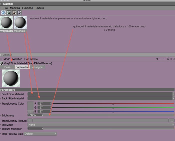

cesgimami
Posts: 2962
Location: Cattolica rn
Re: Illuminazione interno con tenda
Post by cesgimami »
guarda qui
Image nuovo sito web
facebook 3dmood
