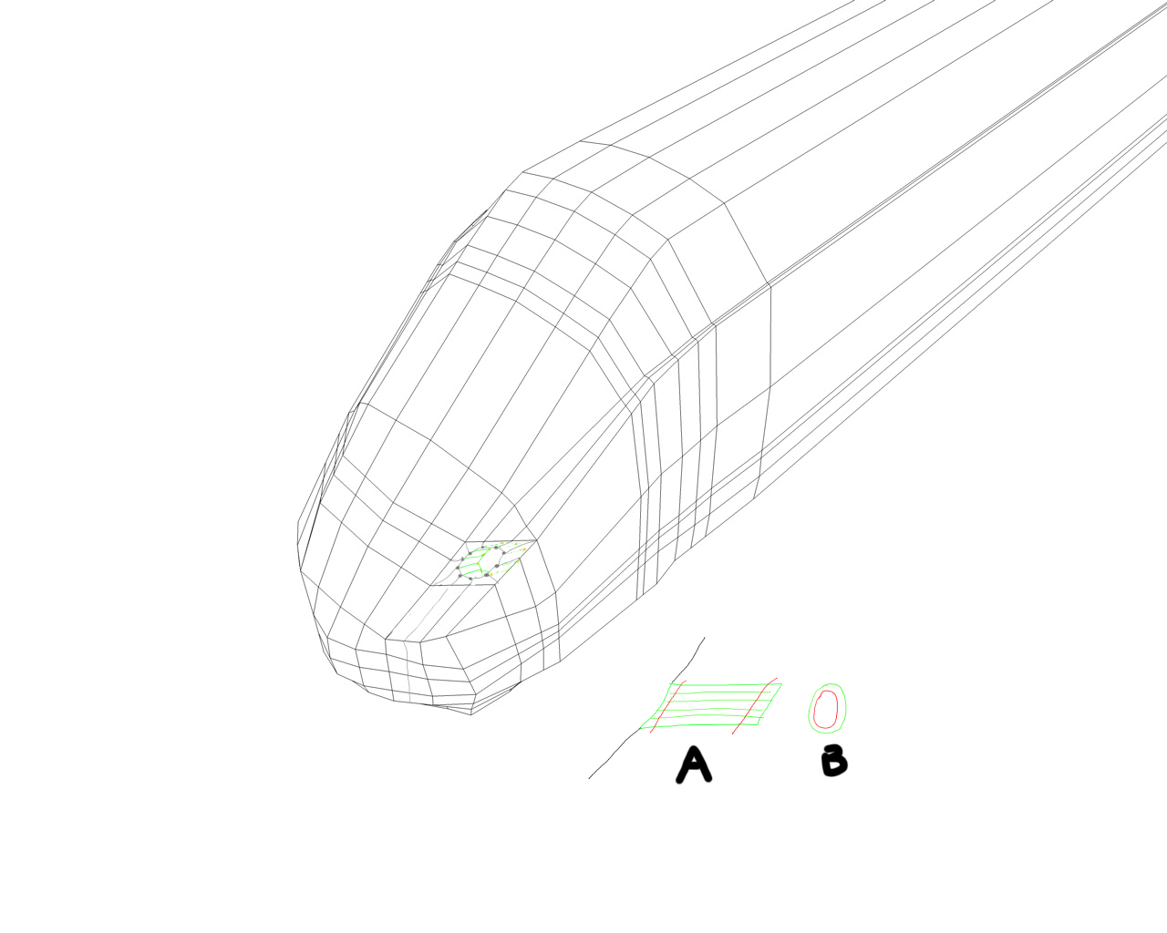

E' una cosa che ci sto sbattendo il muso con il mio WIP dell'aereo (che tra l'altro è la mia prima esperienza in poin-to-point), quindi ti dicco come farei io nel tuo caso, e se mi sbaglio, ben vengano le correzioni.
:D :D :D
Immagine 1
Cancelli i poligoni della zona interessata.
Immagine 2
Dai una aggiustatina con nuovi tagli (linea verde), perché se metti la mesh dentro una HyperNURBS, quest'ultima digerisce poco i triangoli (meglio avere quadrangoli).
Selezioni i punti gialli e cloni (comando Clona)
Immagine 3
Scali i nuovi punti clonati in modo da staccare dagli originali.
Immagine 4
Crea i poligoni (linee verdi), e ricorda dei quadrangoli.
Immagine 5
Con aiuto delle immagine di riferimento (meglio le tre viste, se le hai) sposti i punti in modo da formare in questo caso il contorno del faro.
Immagine 6
Cloni i punti (dell'immagine 3), e gli sprofondi, crea i poligoni e la chiusura in fondo (linee verdi.
Immagine 7
Se usi la HyperNURBS, devi creare i tagli loop (linee rosse particolare A) e una estrusione interna al poligono di fondo (colore rosso particolare B)
Ti saluto e buon lavoro.

rogerio3d
Posts: 388
Joined: Sun Feb 21, 2010 1:52 pm
Location: Sao Paulo-Brasile
Re: Modellazione treno ETR 500
Post by rogerio3d »
Dimenticavo, se stai modellando tutto il treno (da quello che hai postato non mi è chiaro) fermati, ti consiglio di modellare solo la metà e mettere il tutto dentro un oggetto simmetria.
Ogni tanto vedrai delle macchie strane sulla mesh per risolvere seleziona tutti i poligoni e usa il commando "Alinea Normali", e tiene sotto controllo il valore dell'angolo del tag phong.

rogerio3d
Posts: 388
Post by rogerio3d »
Ciao Trasparente, per il problema dei fanali vicini, tutto dipende da come gestisci la mesh, ovviamente devi fare in modo (con l'aiuto delle tre viste) che in corrispondenza dei due fanali ci siano i poligoni giusti e i due fori con una quantità di punti tali da poter poi aggiustare i fori stessi, oppure avere un unico foro sul quale devi creare successivamente un piccolo collegamento. (vedi immagine)
Ogni volta che taglio devo proseguire per tutta la lunghezza del modello o posso fermarmi fin dove ne ho bisogno ?
E' una domanda che anch'io mi sono posto, secondo me è meglio continuare il taglio, non so se è d'obbligo, ma le volte che ci ho provato a fare il taglio fino ad un certo punto, la NURBS si è sbizzarrita.
Ps : Cmq c'è un metodo più veloce rispetto al tuo per creare i fori.
Vero, ci sono infinite strade per arrivare ad un determinato traguardo, nel mio esempio, non avendo le tre viste di riferimento, ho preso a caso i 6 poligoni (non complanari) cancellati nell'immagine 1, per non avere possibili problemi ho suggerito il comando “clona” i punti, invece del metodo estrude internamente+estrude. Io uso quest'ultimo metodo con poligoni complanari (magari sbaglio).
:roll: :roll: :roll: :roll:
Inoltre le immagini erano solo esempi da non prendere alla lettera nel senso che al punto 1 ti ho scritto “Cancelli i poligoni della zona interessata” (io per comodità mia ho preso i 6 poligoni), e ancora al punto 5 “Con aiuto delle immagine di riferimento (meglio le tre viste, se le hai) ...” , le tre viste io non ne avevo.
Ogni volta che "scindo" un lato perchè di troppo mi rimane il punto e con il comando ottimizza non se ne va.
Non ho capita, se un lato è di troppo perché usi il comando Scinde, invece di cancellarli direttamente? Poi per l'ottimizza non so che dirti a me i punti superflui me li cancella, ti allego l'immagine di come è impostato il comando.
Poi non so te, ma io sono alle prime armi con la modellazione, lego spesso che bisogna tenere il numero di poligoni bassi ed ordinati. Più facile a dire che a fare. :lol: :lol: :lol:
Comunque più si modella più si capisce come gestire la mesh, dove e quando tagliare ecc
