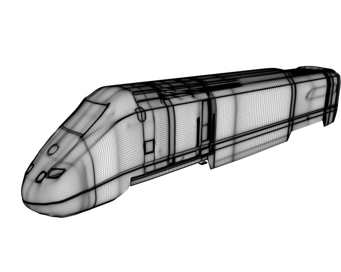

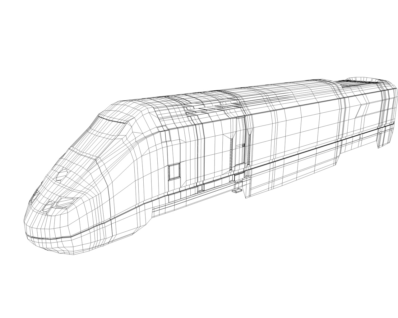

Vi posto altre immagini per farvi vedere come procede il lavoro.
Una con l'hyper e l'altra senza.
Ogni consiglio o critica è sempre ben accetto. :D

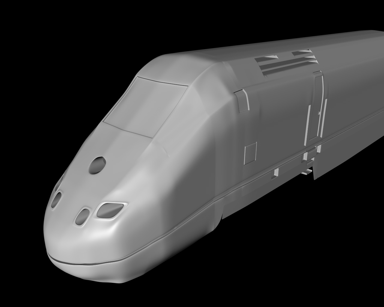

Hai provato a diminuire il numero di suddivisione della HyperNURBS e vedere come si comporta il modello?
Posta un render senza wire con la luce di default per vedere la "pulizia" della mesh, a me sembra che ci siano degli avvallamenti sul muso che sulla foto reale non c'è.

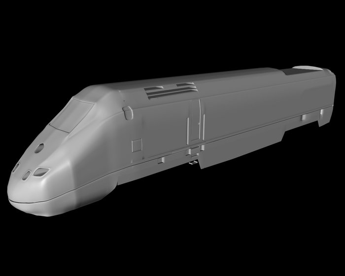

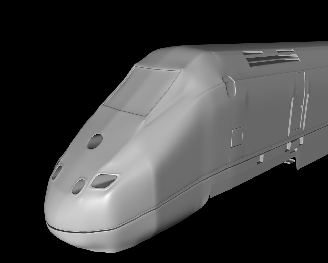

rogerio3d wrote:Hai provato a diminuire il numero di suddivisione della HyperNURBS e vedere come si comporta il modello?
Grazie Arkimed per l'intervento.
Ti saluto e buon lavoro.

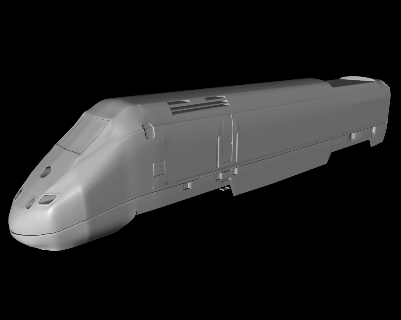

Ti posto i render. In effetti ci sono un paio di avvallamenti sul lato ma sono dovuti al finestrino frontale del treno. Perchè ho proseguito con i tagli per tutta la lunghezza della mesh. Anche lo spigolo che c'è tra la carrozza e il tetto è troppo netto ma è dovuto sempre al fatto che ho continuato il taglio per tutta la lunghezza del treno.
Quindi devo interrompere prima il taglio o continuare per tutta la lunghezza della mesh ?
Ho visto ilmodello del tuo aereo. E' bellissimo. :shock:
Grazie mille a tutti per l'aiuto.

Cmq allego un altro UP

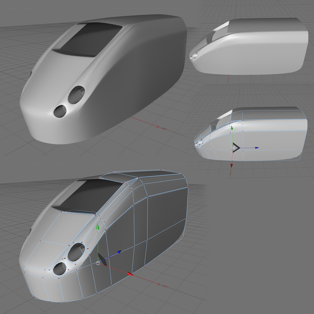

Post by ste090 »
tanti problemi si riferisce al fatto che stai usando troppi poligoni, per di più storti! :roll:
cerca di allinearli e usane molti meno!
Ti conviene prima dargli la "forma base" e poi aumentare i dettagli pian piano...
ti lascio un esempio fatto velocissimo... purtroppo non ho tempo!
PS: ovviamente le misure sono inventate :lol: :D
