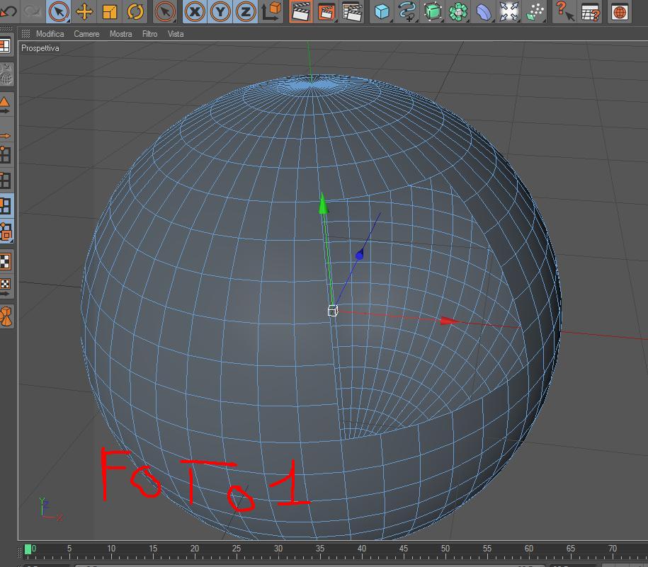

Ricostruzione di un area di un oggetto.
Ma non ve lo mostro altrimenti è un casino ,e faccio degli esempi su oggetti semplici.
Ho creato una sfera.
ho selezionato un area di questa sfera e l ho cancellata.
ecco la situazione .vedi nella foto 1
il mio obbiettivo è quello di ricostruire la superficie che ho cancellato
e lo strumento più adatto a questo mi sembra che è lo strumento crea poligoni
quinidi ho creato il poligono nella zona mancante seguento tutti i punti della sfera.
ma il risultato è questo
vedi foto 2
la foto è dell alto ,per farvi vedere che non ha preso laa stessa curva...
adesso voi dite di curvarlo un po ,e di dargli dei segmenti per farlo tornare come prima..
ma sarebbe un lavoraccio sopratutto su pezzi più grandi e il risultato non è granchè.
domanda : non esiste un modo veloce per rigenerare la superficie tagliata ?
per me è troppo importante questo topic raga.
grazie

non ho capito come hai fatto te in che senso riesci a creatti i punti esatti del poligono ?e provare a duplicare la tua sfera in modo che in modalità punti riesci a crearti esattamente i poligoni mancanti ?
mi sembra il modo piu' logico per ricostruirla....
come fai a crearteli , se quando vai a duplicare la sfera anche l altra avra alla stessa posizione il suo buco ..
io ho risolto in questo modo prendendo spunto un po da voi
ho duplicato la sfera
l ho ruotata in modo che la sua superficie piena ha coperto i poligoni che erano cancelli
poi ho fatto connetti ,
ne ha creata una nuova di sfera completamente intera senza buchi
e poi ho cancellato
le altre due sfere
questa mi sembra una buona soluzione ma ..l unico problemino che c'è è che
i lati della sfera duplicata non combaciano con i lati della prima sfera così si creano
dei doppi lati e punti
come vedete nell immagine sotto
e altro problema poi che quando gli assegno la texture si vede l area incollata sopra la parte mancante...
