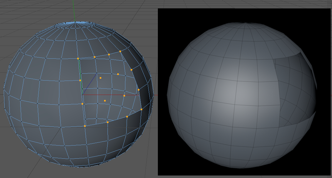

Forse arrivo tardi, ma leggendo la tua domanda mi è venuto in mente questo...
La tua sfera aveva una certa suddivisione...
Ogni suddivisione crea si un poligono...ma ogni poligono ha 4 vertici (punti)...
Quando elimini un poligono non elimini i suoi vertici..
è sufficiente selezionare la modalità punti e ricostruirti i poligoni uno per uno... :arrow:

tato2081 wrote:Forse arrivo tardi, ma leggendo la tua domanda mi è venuto in mente questo...
Luca
Grandiosoooooooooooooo !
