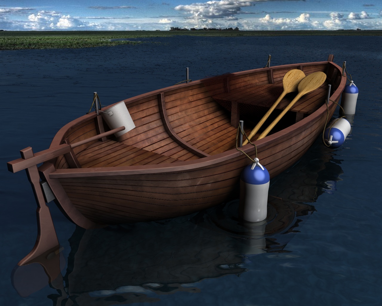

Non ho fatto in tempo a sporcare i vari atrezzi, ma ho cambiato la texture del fasciame e ho sistemato il problema del timone, oltre a qualche piccola aggiustatina.
Ho anche provato a metterci lo sfondo.
Che ve ne pare ?
Re: Il gozzo nel molo...
1.scusa se insisto ma adesso il timone dove si regge?è completamente staccato dallo scafo
2.sporcherei la parte dello scafo piu' vicina all'acqua con del verde per simulare un pò di alghe e cose varie attaccate allo scafo

Io cercherei un'altra immagine di sfondo, un po' più luminosa e colorata, che personalizzi un po' di più anche la barca.
Ma forse trattasi solo di gusto personale

Per lo sporco, dite che è meglio un secondo materiale in sovraposizione al primo, magari con texture apposita ?

La modellazione l'ho fatta partendo dalle assi trasversali, fatte partendo dalla carena, con tante spline che formano metà dello scafo inserite poi in una loft nurbs. Poi con le stesse spline, rimpicciolite di pochino, ho creato le assi trasversali.
Sempre con lo stesso sistema ho fatto la chiglia.
Una volta fatto questo ci ho messo la coperta (spline ed estrusione) e tutte le cosette dentro.
La rete è un piano "modellato" con clothhide e con uan texture alpha.
Le corde sono fatte con reaper (le devo ingrandire).
continua....

Però non so come fare lo sporco
Una texture con le alghe sovrapposta alla prima ? è un casino...
Inoltre sto vedendo di rifare l'illuminazione...
Per ora c'è una omni in alto a destra con ombre morbide.
Sto aggiungendo una luce ad area sopra la barca senza ombre.
Con un cielo ho provato, ed oltre ad aumentare i tempi di render, non da buoni risultati...

altrimenti potresti provare con texture sul canale alpha a proiezioni frontali,posizionate dove vuoi te....le prepari con photoshop e poi le proietti sopra la parte che ti interessa, un pò macchinoso ma funziona senz'altro...per la luce...beh un sole? ci levi l'impostazione del colore legato all'ora, lo calibri a seconda delle ombre che preferisci, gli dai un colore neutro (bianco) e levi la mappatura delle ombre nette e le metti morbide, poi integri con omni a bassa intensità dove ti serve....

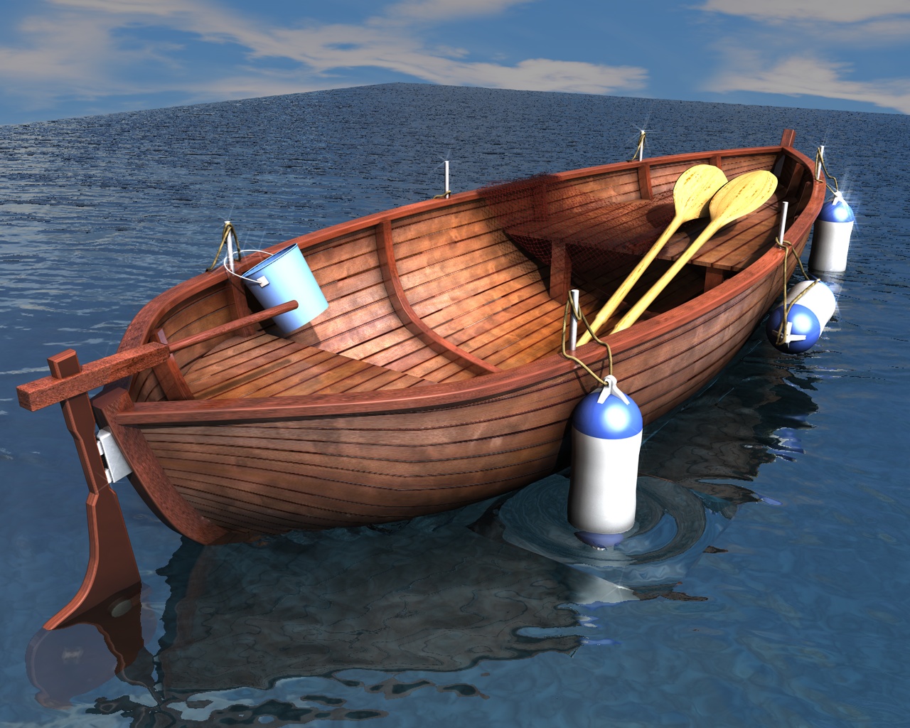

So che i remi sono sovraesposti... so che le corde dei parabordi sono ancora da sistemare, so che il blocco timone ancora non va bene e che mancano le alghe
Ma il tempo è quello che è
Per ora beccatevi questo...

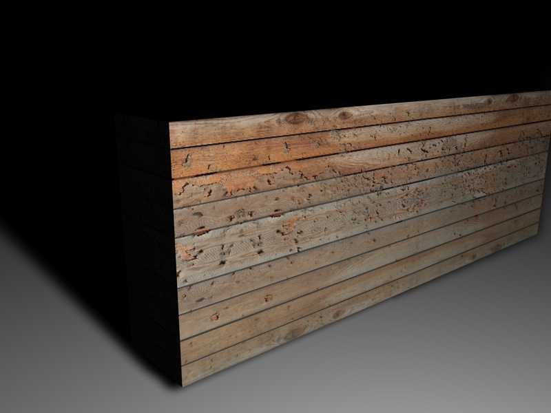

come aveva suggerito anche kino ti conviene usare materiali alpha per fare lo sporco...ti posto un esempio anche se le texture sono da migliorare(o cambiare)!!!ChIP_83 wrote: Però non so come fare lo sporcoaiuto :|
se ti aggrada il risultato ti passo il materiale,piu' che altro per farti vedere come ho fatto!!
