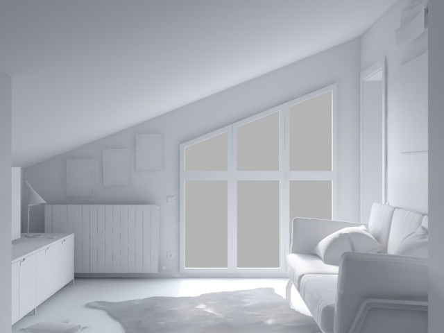

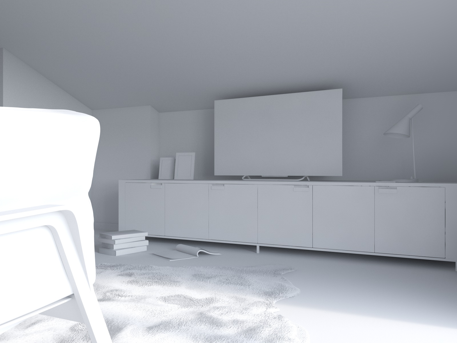

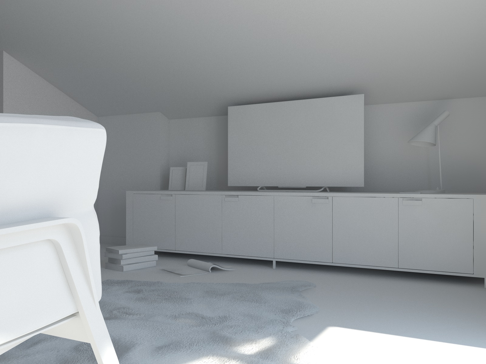

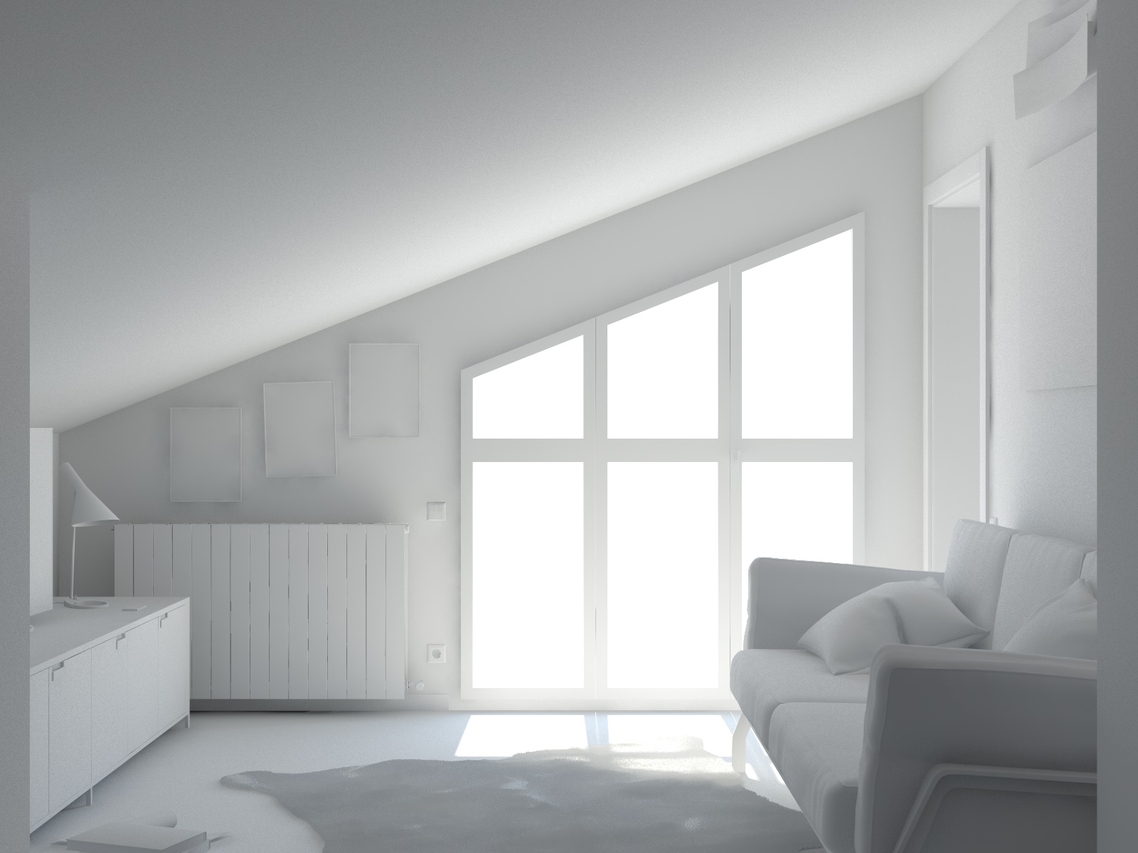

ecco le immagini.
Quelle realizzata con le luci area hanno una sub division a 32, quelle in hdri a 128.
Le camere hanno stessi settaggi, vista 1 400-4-125 vista 2 400-5.6-125 entrambe con wb neutral
Gi: in 02_IR-LC_very fast [for print size]
CM: reinhard
Considerate che in ufficio ho in I5 CPU 750 2.67GHz., Rendering fatti mentre uso allplan.
Tempi luci AREA
vista 1 6:56 min
vista 2 13:56min
Tempi HDRI
vista 1 13:14min
vista 2 29:25min
mutilo
Posts: 1271
Location: Ravenna
Re: Piccolo soggiorno nel sottotetto
Post by mutilo »

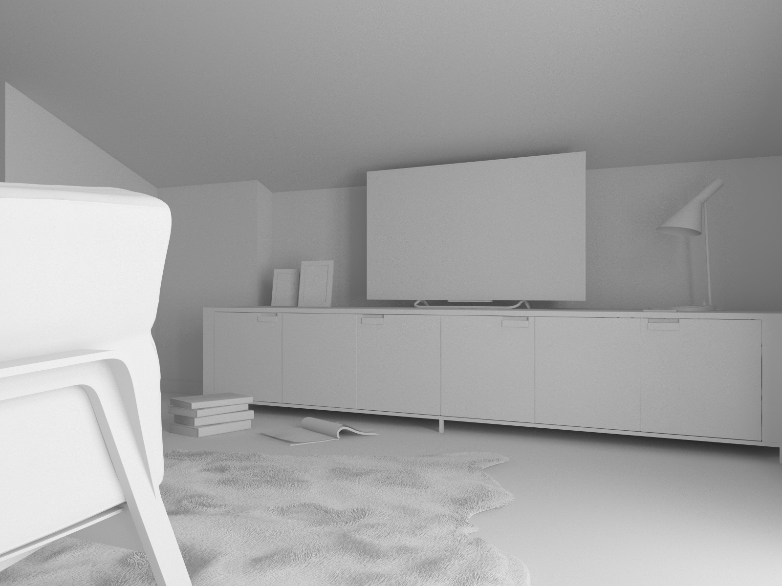

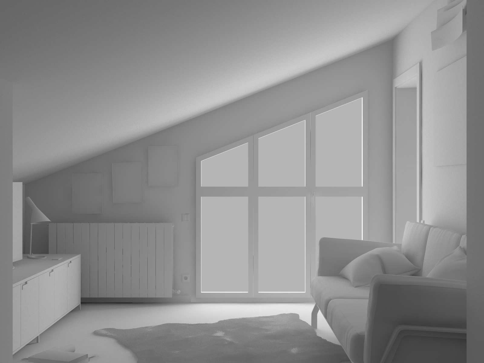

metto anche due con il sun+sky
tempi di calcolo per entrambi 3 min

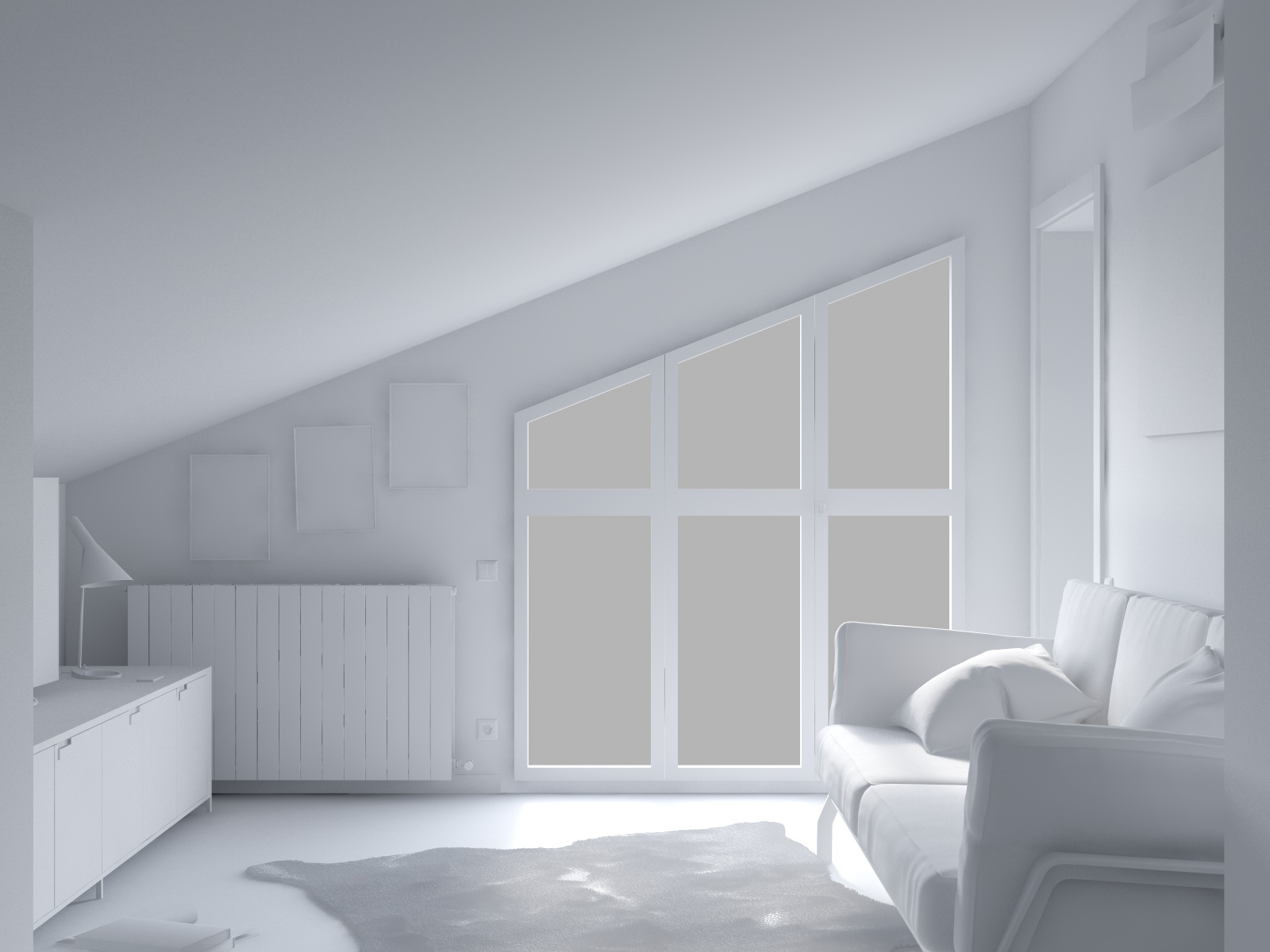

mutilo
Posts: 1271
Location: Ravenna
Post by mutilo »

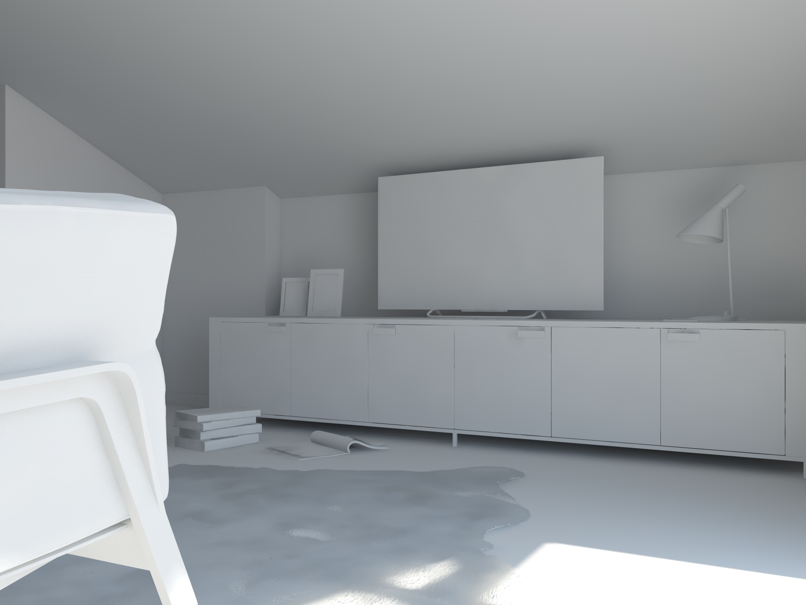

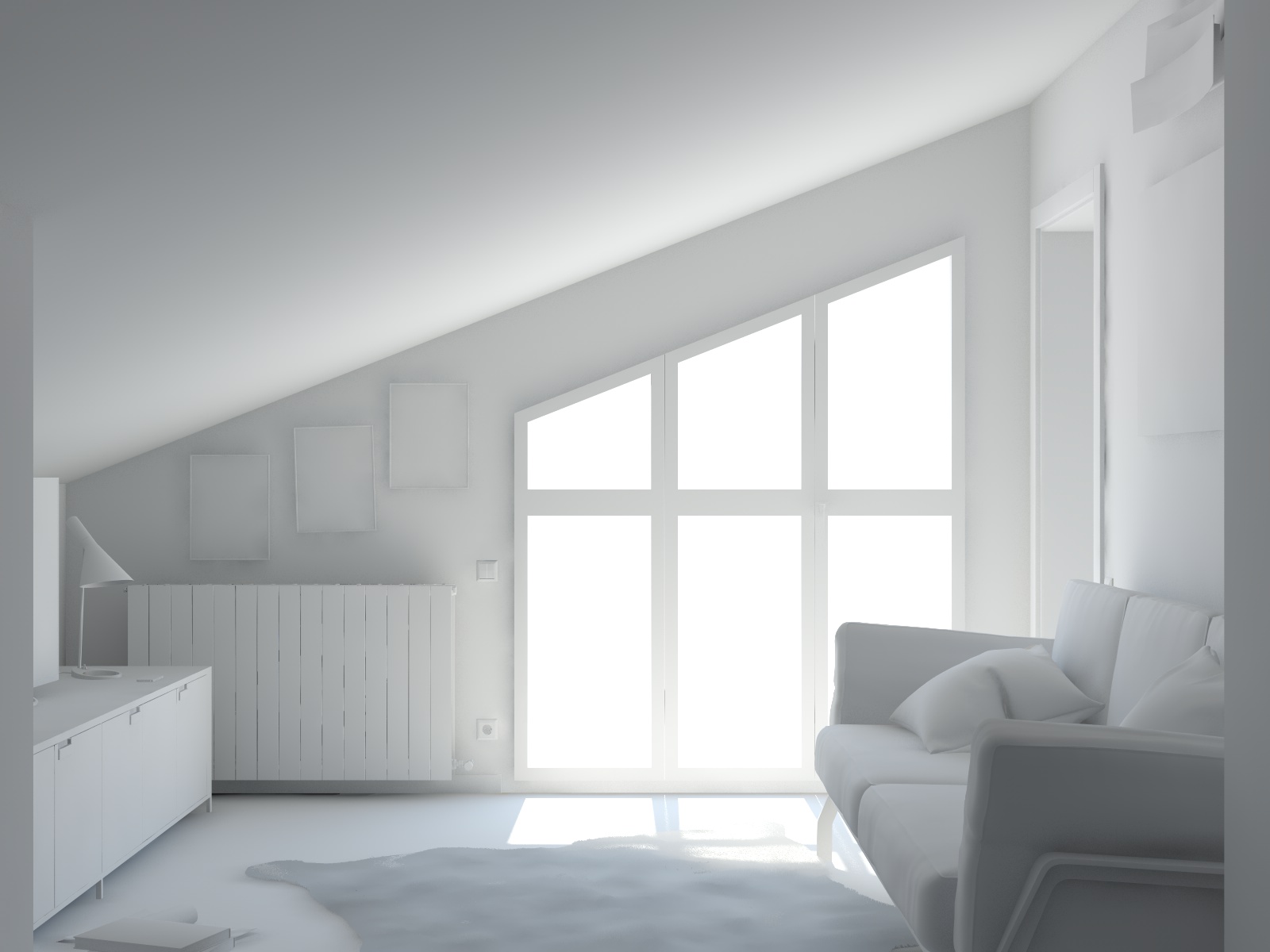

ultima prova poi si decides....
sun + portal
vista 1 6:40min
vista 2 10:16min

Post by ZioJack »
Sky + portal a me come risultato piace molto più delle altre, anche se il tempo che impieghi con quelle impostazioni di GI mi sembra eccessivo. Unica cosa che mi sembra aver qualche problema, se fai caso sotto nella parte bassa del finestrone passa la luce, quella zona in basso lungo il muro proprio sotto alla cornice dell'infisso dovrebbe esser scura non illuminata in quanto lì la luce dovrebbe arrivare solo indirettamente.
Allo stesso tempo non riesco a capire come ti venga bruciata tutta la zona bassa del finestrone.
Mi sbaglio io?
mutilo
Posts: 1271
Location: Ravenna
Post by mutilo »
ZioJack wrote:Sky + portal a me come risultato piace molto più delle altre, anche se il tempo che impieghi con quelle impostazioni di GI mi sembra eccessivo. Unica cosa che mi sembra aver qualche problema, se fai caso sotto nella parte bassa del finestrone passa la luce, quella zona in basso lungo il muro proprio sotto alla cornice dell'infisso dovrebbe esser scura non illuminata in quanto lì la luce dovrebbe arrivare solo indirettamente.
Mi sbaglio io?
sinceramente anche a me piace di più l'ultima, ma non so se è il metodo corretto :? :? :? comunque....
forse la luce area interferisce con qualcosa, tipo banchina.........verifico :)

anche a me piace di più il physical sun + portal, anche se per diminuire la grana che le portal producono, i tempi di render aumentano a dismisura, o sbaglio ?
