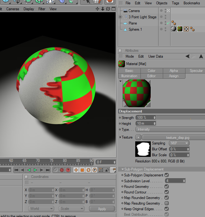

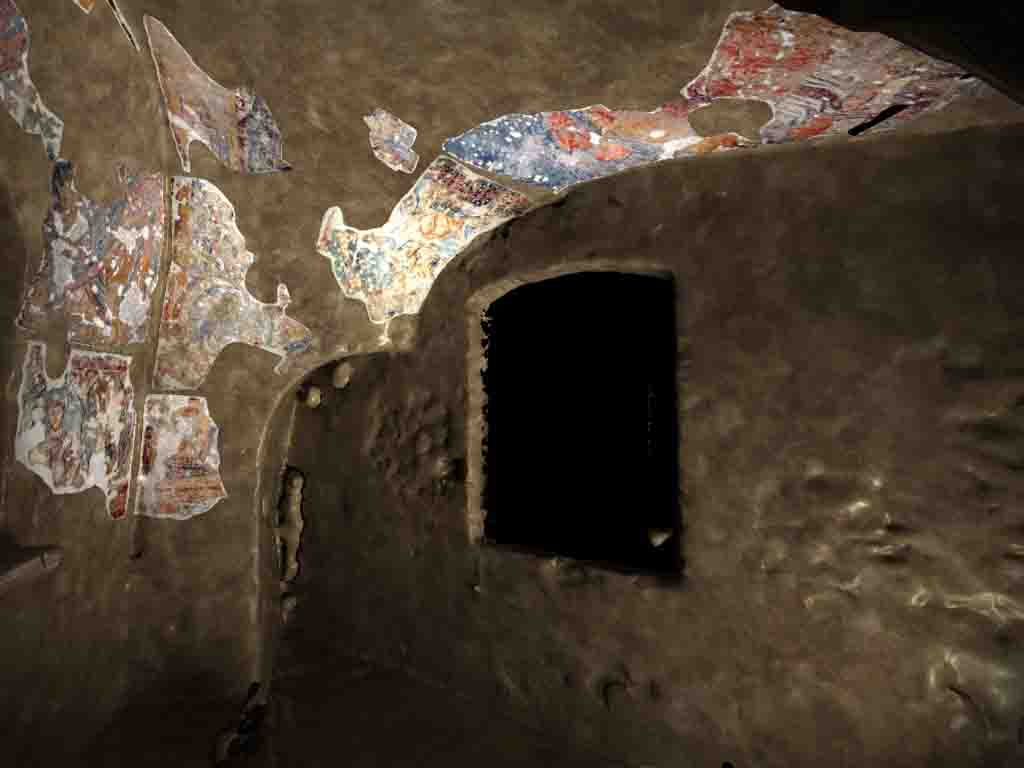

Ciao a tutti
sto ricostruento l apparato decorativo pittorico di un sacello longobardo
le texture degli affreschi mi sembrano molto appiccicate li come fogli di carta...
qualcuno di voi sa dirmi come fare per dare loro uno spessore omogeneo come se fossero strati di intonaco spesse un cm circa?

ciao cyberdog,
credo proprio che il Displacement possa fare al caso tuo. :arrow:
sfuma un po' la mappa che hai usato per il canale Alpha in modo da dare un leggerissimo gradiente allo scalino di intonaco e applica la SubPolygonDisplacement, magari pre-tassellando le aree che ti interessano in modo da non avere un modello troppo pesante.
-zac-zac- :arrow:
ciaociao,
Ros
cyberdog
Posts: 33
Joined: Tue Jul 21, 2009 6:40 pm
Re: HELP !TRASFORMARE DELLE TEXTURE IN LACERTI DI AFFRESCO
Post by cyberdog »
concettualmente avevo pensato la stessa cosa ora vedo di realizzarla :)

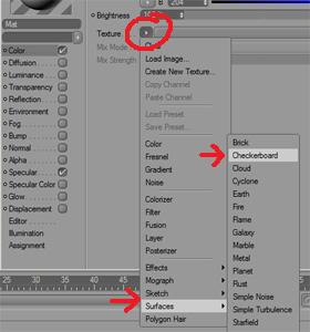

la tag texture a scacchi come si fa per aggiungerla?
la mappa del canale alfa me l ha fatta in automatico cinema perche ho usato delle immagini tiff
sai se la posso salvare in qualche modo o devo farne una io per ogni frammento?
grazie !:)

vado con ordine:
1. la tex a scacchi sta nel menu shader dei canali del material Superfici -> Scacchiera
