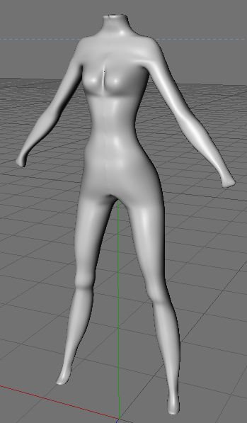

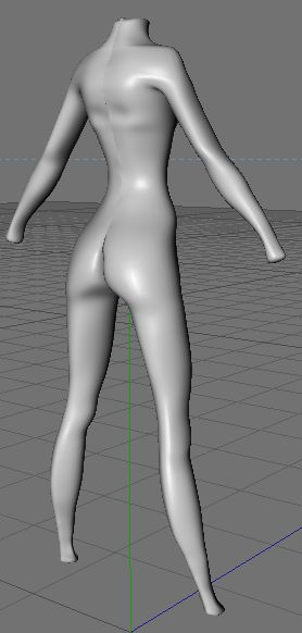

Premetto che sono MOLTO inesperto nella modellazione di forme organiche e questo è un lavoro più che altro di esercizio per prendere confidenza con la tecnica.
Diciamo che è la prima cosa a cui riesco a darli una forma umana e non uno sgorbio di forma incerta :)
Ovviamente il lavoro è ancora all'inizio, mancano tutto le parti principali (mani, piedi e volto) e tutte le "finiture". Inoltre c'è qualche errore sulla giunzione di alcuni punti che dovrei sistemare.
Sono ben accetti suggerimenti.
Le prime due immagini sono fatte con l'hyperburbs abilitata, le ultime 2 disabilitata.
hypernurbs
hypernurbs
hypernurbs
hypernurbs
Wire
Wire
Wire
Wire
Wire
Wire

è da migliorare la modellazione delle gambe,sopratutto le ginocchia...hai seguito il tutorial giovanna d'arco???
parlmc
Posts: 813
Joined: Thu Jun 23, 2005 6:25 pm
Re: Modellazione organica - donna
Post by parlmc »
ciao Chip,
in effetti, come già osservava Filippo, ci sono parecchie imperfezioni sul modello[es. dei "bozzi" sotto le scapole e linea di simmetria della schiena] oltre che dei problemi di proporzioni. secondo me il problema è proprio nella tecnica che hai usato per modellare; se guardo il modello frontalmente vedo tutta una serie di edge loops [veramente troppi, tra l'altro...] perfettamente orizzontali che con la modellazione organica hanno poco a che fare. sicuro che hai seguito il tutorial -se ne hai seguito uno- in modo corretto?
dal canto mio, ti posso dire che dà risultati migliori, ed è più comodo, seguire le linee dalle fibre muscolari, piuttosto che la suddivisione sugli assi XYZ.
guarda ad esempio :)
ciaociao,
Ros

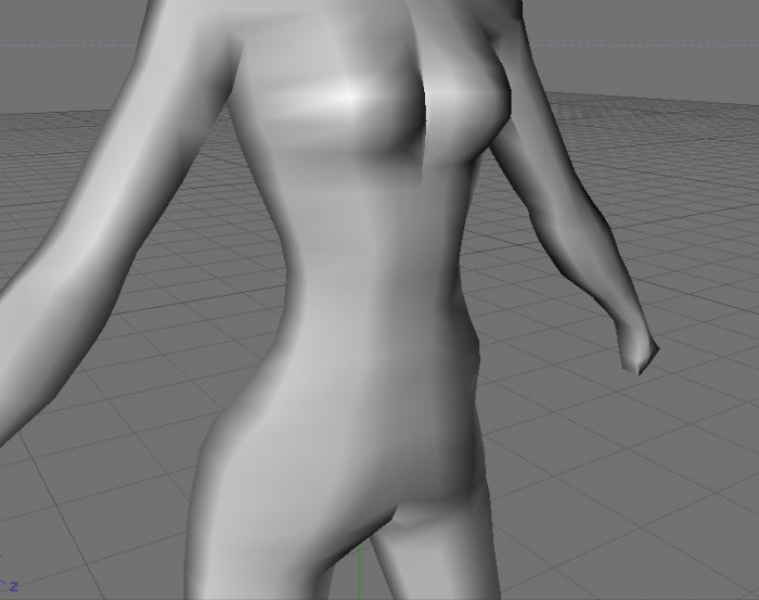

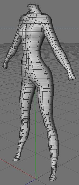

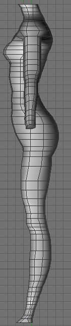

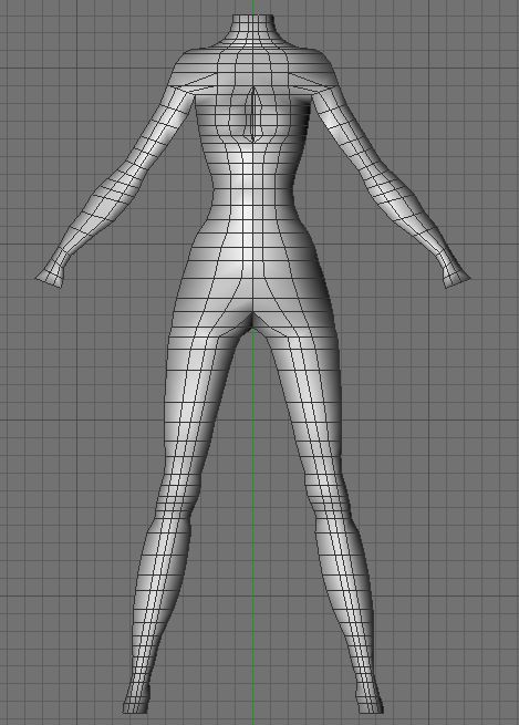

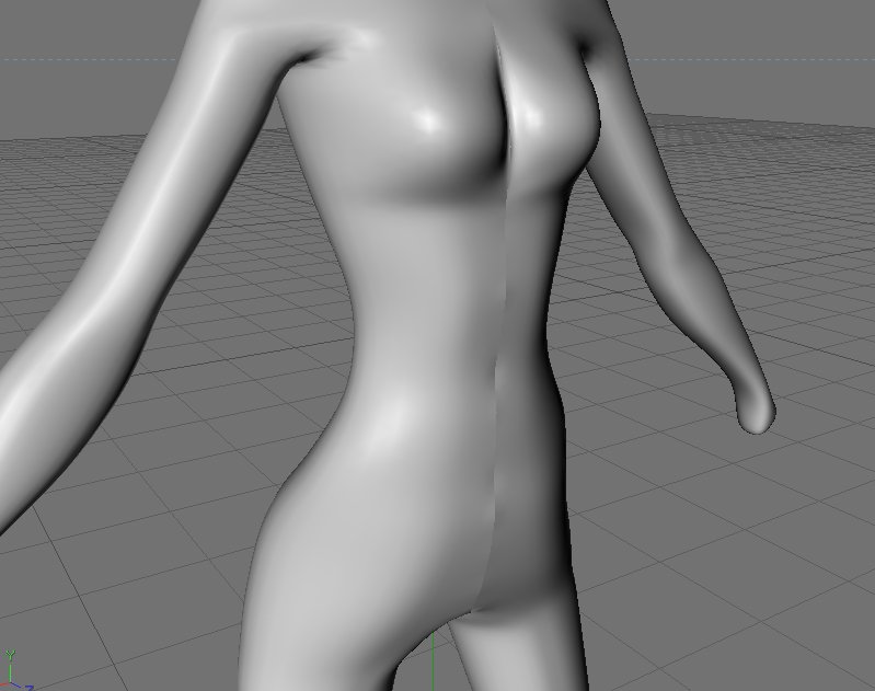

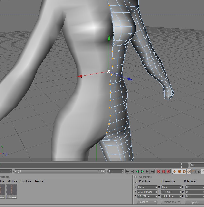

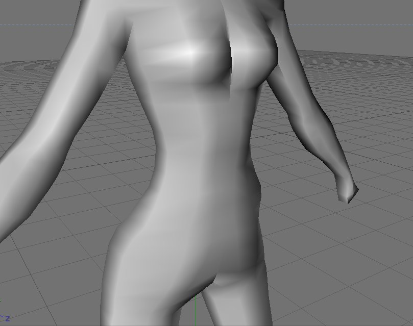

Ho ripresto in mano questa prova che stavo facendo, ma ho qualche problema con la simmetria.
Nell'immagine 1, cioè senza hypernurbs (immagine 1), i punti di "giunzione" risultano correttamente "saldati" e non si notano imperfezioni; quando invece utilizzo l'hypernurbs (immagine 3) si notano parecchi difetti.
Ci tengo a precisare che nella simmetria l'asse è impostata a 0 (coordinate assolute), così come anche tutti i punti di "giunzione" (come potete vedere nell'immagine 2).
L'opzione "salda punti" è disabilitata, visto che ho notato che fa più danno che altro.
Ho anche allineato tutti i punti selezionati (immagine 2) con quelli alla loro destra (in modo che abbiano lo stesso valore sulla Z), risolvendo il problema senza hypernurbs (visto che prima le imperfezioni erano visibili anche disabilitando l'hypernurbs, ma non attivandola).
Da cosa dipende ?
Cosa posso fare ?
immagine 3
immagine 3
immagine 2
immagine 2
immagine 1
immagine 1
FiLiPpO92
Posts: 1795
Post by FiLiPpO92 »
la linea al centro la puoi eliminare aumentando il valore tolleranza alla simmetria
