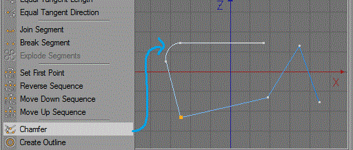

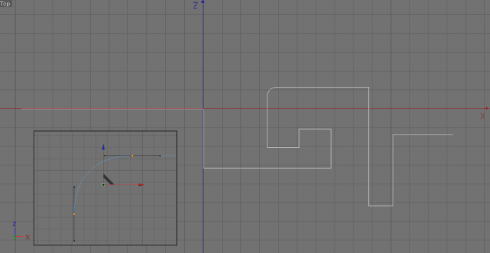

mi trovo un po' in difficolta' ad arrotondare gli angoli di questo circuito. pensavo che aggiungendo due nodi ai lati dell'angolo da arrotondare e data una interpolazione morbida avrei poi ottenuto una curvatura lineare, invece come risultato che ottengo e' quello della figura 2. ho provato tutti i tipi di spline e poi a segmentare i lati con coltello + manovre con i punti di direzione. in qualche modo arrivo all'obiettivo ma il processo e' macchinoso e poco logistico. non c'e', per esempio come in illustrator, un comando che mi permette di arrotondare l'angolo con i gradi? oppure una volta scelta l'opzione "arrotonda" basta selezionare l'angolo e poi muovendolo scelgo l'angolo di arrotondamento..si? no? si? dai?!

tanto per scartare e ipotesi più probabili: hai provato i comando Arrotonda[Chamfer]?
disegni la spine lineare e quando è tutto fatto aggiungi gli arrotondamenti.
magari non ho capito io qualcosa, ma gli arrotondamenti si fanno per raggio, l'angolo è un dato fisso definito dai due segmenti incidenti che vengoni -appunto- congiunti con l'arco di cerchio la cui estensione angolare è invariante.

hoi parlmc! grazie per la pronta e soddisfacente risposta.
il comando chamfer e' proprio quello di cui parlavo, anche se ho usato il termine grado al posto di raggio. mea culpa : /
mi hai davvero fatto risparmiare tempo prezioso! grazie ancora!
