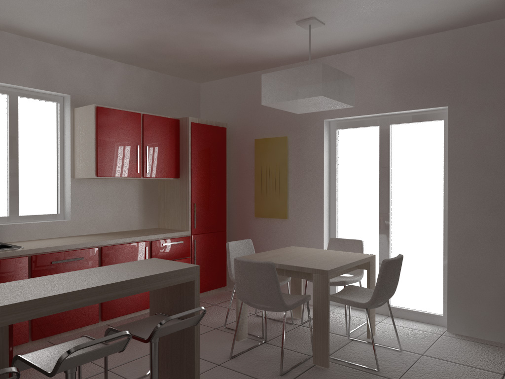

Ciao ragazzi, mi presento mi chiamo Mauro e sono iscritto da poco a questa comunity fantastica, infatti è il mio primo post.
Sto lavorando ad un interno per una cucina e nonostante i notevoli passi avanti che ho fatto grazie soprattutto a qst forum, non riesco a risolvere dei problemi relativi all'illuminazione.
Vorrei eliminare quell'effetto puntinato e aumentare l'intensità luminosa della scena oltre a renderla più piacevole.
Ho fatto svariati tentativi sia sulla camera che sulla GI, se cambio i parametri della
camera o mi brucia il render o mi diventa piatto.
Sicuramente ho dimenticato o non so gestire qualche parametro.
Naturalmente sarei molto interessato anche a consigli dal punto di vista stilistico o di qualsiasi genere.
I settaggi di rendering sono:
Phisical camera:
film iso 100
F-stop 8
Shutter speed 180
2 luci area in corrispondenza delle finestre:
Intensity 300
Subdivision 8
affect reflection attivato
No decany attivato
GI:
Antialiasing adaptive dmc min 1 max 5
Indirect Illumination irradiance map hemispheric 50 internp. 20 - light cache sub. 1000 passes 4
Color mapping exponential, dark 1.5 - bright 0.8 - gamma 1
tutto il resto in dafault
inoltre ho attivato illuminzione globale e mappatura colore
IG:ir statica - prof. 3 - intensità primaria 120% sec. 150%
Mappatura colore tutto default.
c4d 11.5 vray 1.2
mac book pro intel i5

allora secondo me ci sono delle cose che non vanno.... il pavimento è esageratamente grande e forse ci sta troppo bump!
la phisycal camera lasciala di default e se necessario aumenta l'intensità della luce!
la suddivisione delle luci portala almeno a 24 e spunta "no decay"
se usi v-ray l'illuminazione globale non serve....
ed infine farei delle prove senza materiale lasciando tutto di default come il color mapping exponential e la GI con pre-settaggio medium quality....

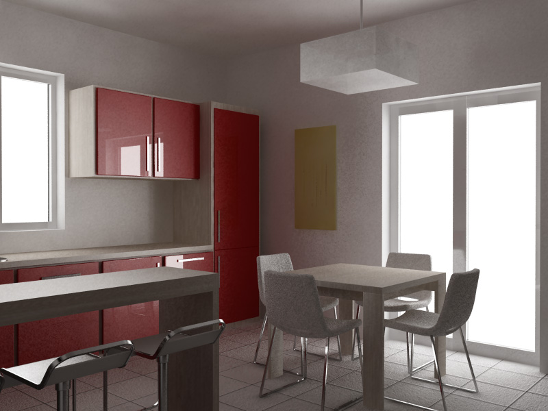

Grazie, ho fatto subito una prova con la phisical camera default e la GI medium.
Forse un po troppo scuro ma ci si può lavorare sù.
P.S. naturalmente ho tolto illuminazione globale

ok... hai messo però un materiale bianco tipo 205 205 205 in RGB?
adesso comincia ad aumentare la luce alle finestre... da 300 passa tipo a 400/500 e fai una prova...
ah dimenticavo... vray funziona bene con la scala in cm, scala bene il modello.... 8-)

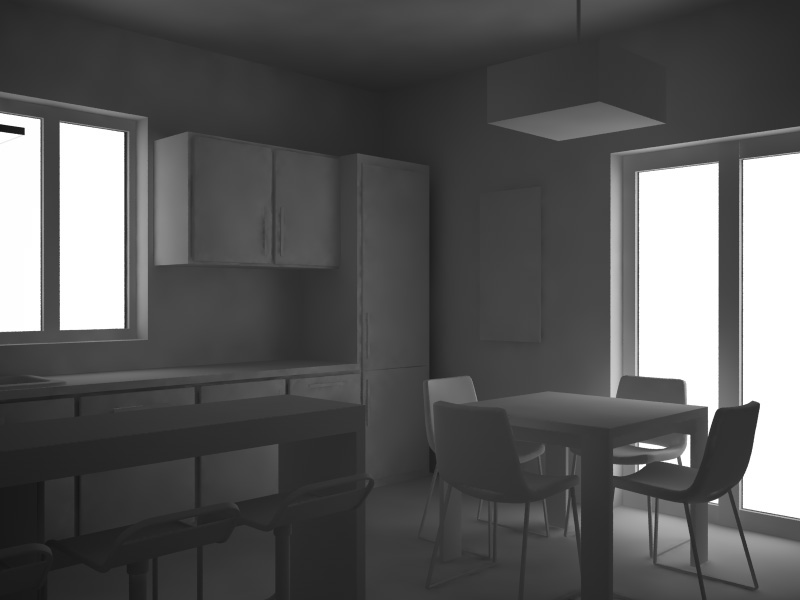

ho fatto una prova con i materiali, penso siano tutti da rivedere ed in più mi rimane qll'effetto puntinato :(
per non parlare del bump all'inverso aaaaaaaaaaaa
sto facendo solo danni :( :( :(
