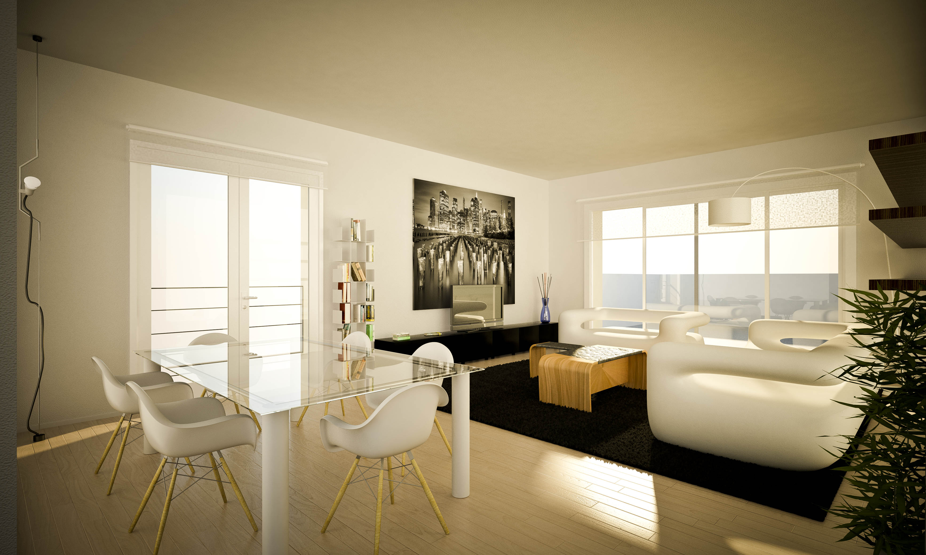

sto renderizzando una scena interna, o meglio...tento di renderizzarla, dal momento che in fase di elaborazione si blocca sempre.
L'immagine di uscita era un 40x24 a 250 dpi e in quel caso si bloccava all'inizio della light cache,
ho ridotto i dpi a 200 e si bloccava al primo passaggio di irradiance, ho ridotto le dimensioni a 35x21 e si blocca dopo l'irradiance map durante la fase di "render image".
La cosa strana è che qualche giorno fa ho renderizzato la stessa scena solo che con divani diversi e senza delle fioriere in terrazza che devo ammettere pesano molto.
La mia domanda (da ignorante) è..se le fioriere e tutti i ciuffi d'erba connessi sono così distanti da occupare circa 2 cm in tutta l'immagine, vray renderizza lo stesso tutte le ombre generate da questi oppure riconosce che richiedono di un dettaglio minimo?.
Altra domanda: il render non si bloccava quando renderizzava la parte delle fioriere, può voler dire qualcosa o comunque per il solo fatto di esserci creano problemi?.
Allego il render precedente (senza fioriere e sdrai in terrazza) correttamente eseguito seppur in 15 ore di elaborazione 40x24 a 250 dpi.
E allego 2 immagini di light cache del nuovo progetto che non riesco a renderizzare.

dipende molto anche da che macchina usi x renderizzare, cmq potresti provare diverse strade per "alleggerire" il compito del motore di render. In primis - cosa che consiglio sempre - calcolae e salvare le mappe della GI a una risoluzione minore (fino a 1/3 di quella finale) e senza fronzoli (senz antialiasing, senza displacement, o glossy effects); come seconda cosa, compatibilmente con la ram disponibile, aumentare la voce Dynamic Memory Limit dal pannello System del bridge (questo vale sopratutto se stai usando displacement, istanze o proxy); terzo potresti escludere gli oggetti incriminati dal calcolo della G tramite il compositing tag, ma anche qui dipende da l'importanza degli oggetti nella scena. Infine potresti cercare di semplificare le fioriere se sono composte da tanti oggetti separati, accorpare le varie parti.

infatti mentre provo a renderizzare con le fioriere spente configuro per l'ennesima volta una workstation grafica e spero che con una spesa di 3 mila euro e più.. non ci saranno più di questi problemi almeno per un pò.
Provarò anche a salvare la gi a una risoluzione più bassa ma temo che non sia dovuto a quello perchè si bloccava anche dopo averla terminata..mentre renderizzava il tappeto oppure il parquet o il tavolo...insomma un pò dove decideva lui..!! :(

a dire la verità ho semplicemente ridotto le dimensioni di uscita nel render.
i problemi sorgevano in fase di irradiance map. quindi ridurre anche la risoluzione per il calcolo della light cache forse non avrebbe aiutato così tanto..il mio dynamic limit era impostato a 4gb come il tuo e effettivamente avevo solo quei 4 gb di ram nel computer quindi non avrei potuto aumentarlo in nessun modo.
Poi, parlo per me, un macbook pro portatile..non è proprio adatto a fare calcolo..quindi ho dovuto rassegnarmi e accontentarmi di immagini più piccole.
I miei due miseri quadratini (core) di calcolo erano così piccoli in un'immagine 45x20..non oso immaginare se avessi avuto dimensioni di immagine in uscita come le tue..
in ogni caso notavo che il noise treshold e il dmc sampler ifluiscono moltisssssssimo nei tempi di calcolo..
