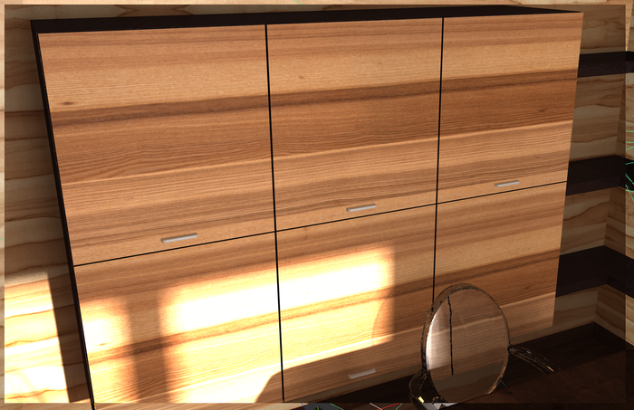

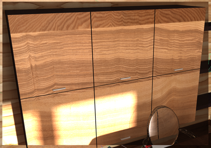

Eccomi qua allora vi posto tre immagini, la prima come io inserisco il materiale così nudo e crudo poi scalato e l' immagine originale di arroway, che credo in molti conoscono.
l' immagine è 3000x360 come vedi non è neanche parente con quella che io metto sul mobile.
Il mobile deve essere in wenghè ma se faccio l' esempio con il wenghe si vede una gran macchia nera. E poi il rilievo io se metto nel canale rilievo l' immagine dedicata al bump, non mi si scala insieme al resto.
Le immagini sono meglio della mia spiegazione
chicco
appena inserito senza scalatura
scalato 300 36 36 visto che l' immagine è 3000 x 360

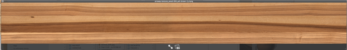

originale arroway
originale arroway

la texture che utilizzi ha risoluzione molto bassa 3000x360.... solitamente le arroway hanno valori alti (entrambi)
non è parente di quella che metti poichè come vedi tu dovrebbe essere scalata!
quindi cambia i valori delle ripetizioni in x e y
e comunque sia la vedo poco adattabile una texture del genere su un pannello, come vedi sarebbe l'ideale per un listone mentre tu la vuoi spalmare su una facciata quadrata, ed è normale che si vedranno le ripetizioni
e sinceramente non ho ancora capito il problema che ti da col canale rilievo, se tu nel materiale metti le immagini nei due canali d_ & b_ quando assegni la texture ad un oggetto qualsisi ripetizione metti i canali viaggiano assieme, non ti scala solo uno di loro :roll:
