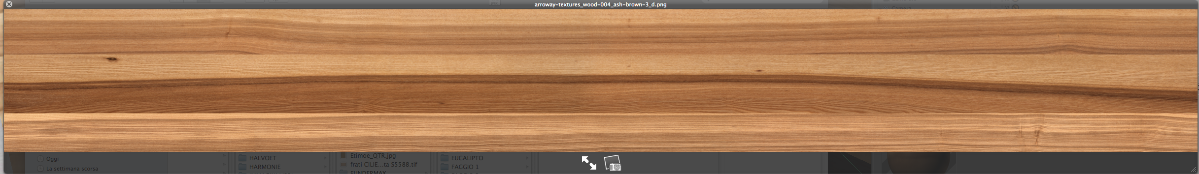

Mi spiego meglio, devo mettere una texture arroway su una tavola, risoluzione 3000x360
appena messa C4d la mette UW e me la scala a caso, io voglio che rimanga nelle sue dimensioni originale per evitare che si sgrani, esiste una regola.

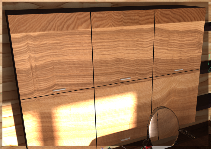

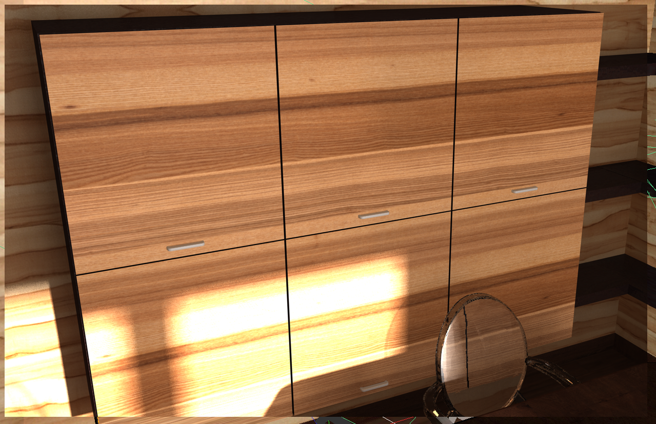

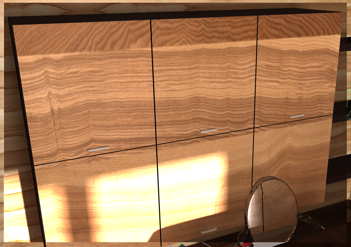

l' immagine è 3000x360 come vedi non è neanche parente con quella che io metto sul mobile.
Il mobile deve essere in wenghè ma se faccio l' esempio con il wenghe si vede una gran macchia nera. E poi il rilievo io se metto nel canale rilievo l' immagine dedicata al bump, non mi si scala insieme al resto.
Le immagini sono meglio della mia spiegazione

non è parente di quella che metti poichè come vedi tu dovrebbe essere scalata!
quindi cambia i valori delle ripetizioni in x e y
e comunque sia la vedo poco adattabile una texture del genere su un pannello, come vedi sarebbe l'ideale per un listone mentre tu la vuoi spalmare su una facciata quadrata, ed è normale che si vedranno le ripetizioni
e sinceramente non ho ancora capito il problema che ti da col canale rilievo, se tu nel materiale metti le immagini nei due canali d_ & b_ quando assegni la texture ad un oggetto qualsisi ripetizione metti i canali viaggiano assieme, non ti scala solo uno di loro
