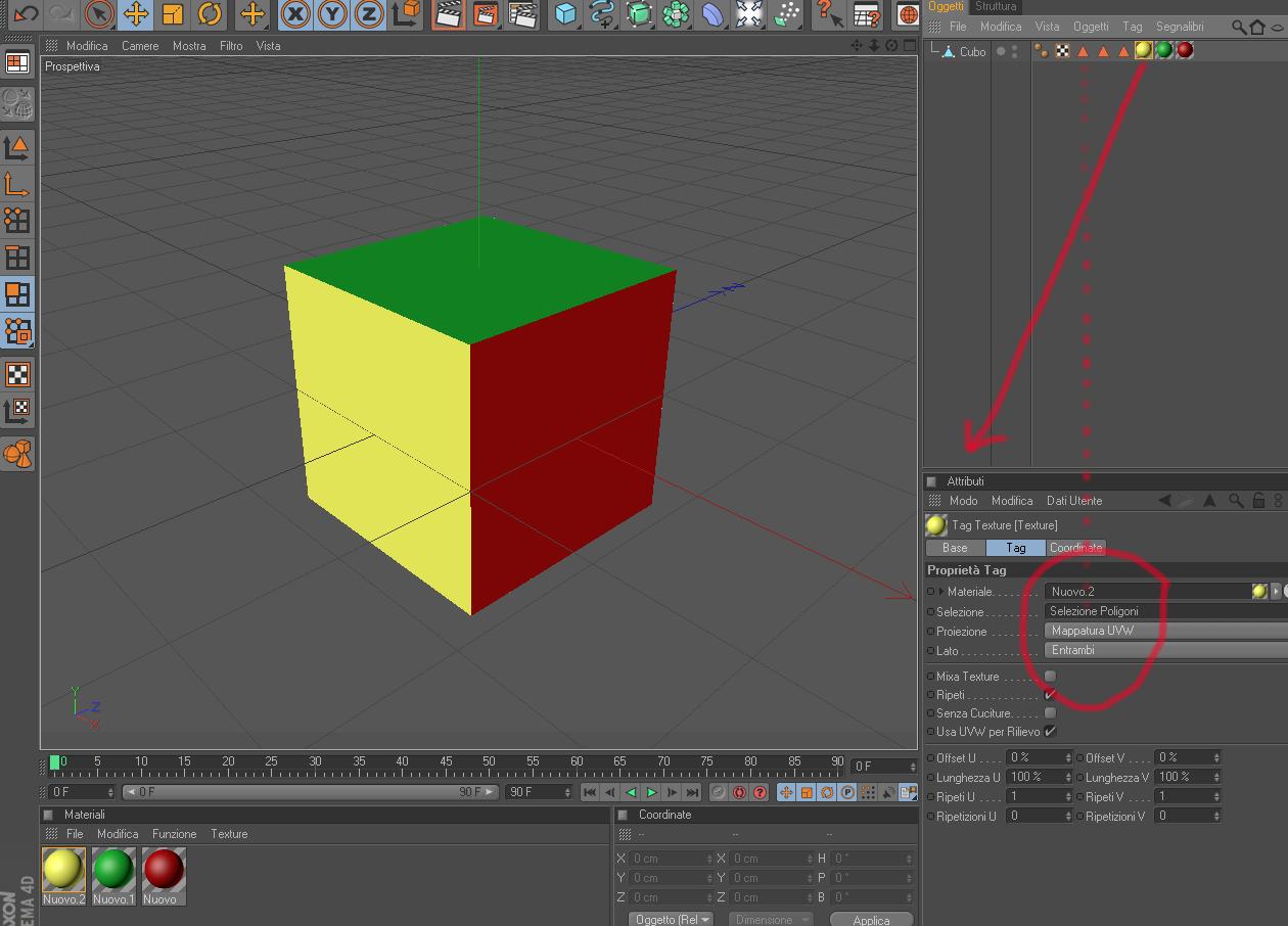

ciao, fai un cubo, lo rendi modificabile, usi lo strumento poligono, selezioni quindi la faccia che vuoi del cubo, e poi fai menu a tendina - selezione-setta selezione e così via per tutte le faccie che vuoi. ti si formeranno dei triangolini in parte nel menu oggetti e quando assegnerai il materiale nel campo "selezione" del materiali gli metti il tuo triangolino

Ciao safleurs, per due texture nello stesso materiale, cosa intendi? Forse volevi dire due materiali sullo stesso oggetto (nel tuo esempio un parallelepipedo), se non ho capito male vorresti applicare le venature longitudinali sui 4 lati lunghi, mentre nelle due testate vorresti le venature concentriche, giusto?
Se è cosi devi creare due materiali, uno con la texture del legno con venature longitudinali, e l'altro materiale con la texture del legno con venature concentriche.
Attribuisci il primo materiale al tuo oggetto, poi selezioni le due testate dell'oggetto e trascini il secondo materiale su di esse.

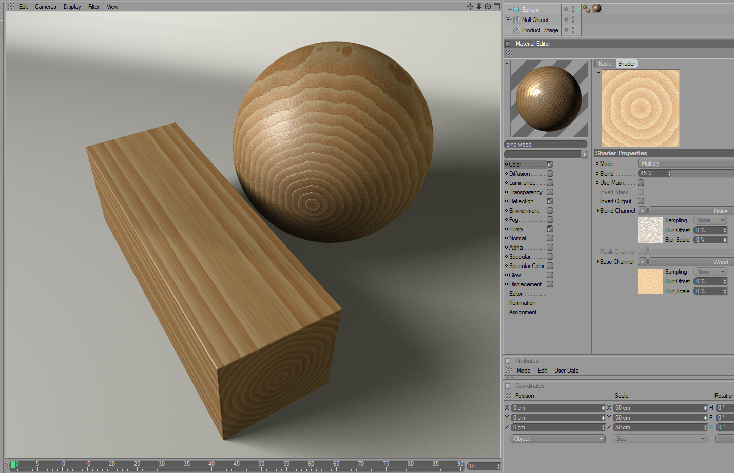

ma le texture procedurali non vanno bene?

ottimo. mi potresti dire come si aggiunge la mappa noise allo shader legno? grazie mille
