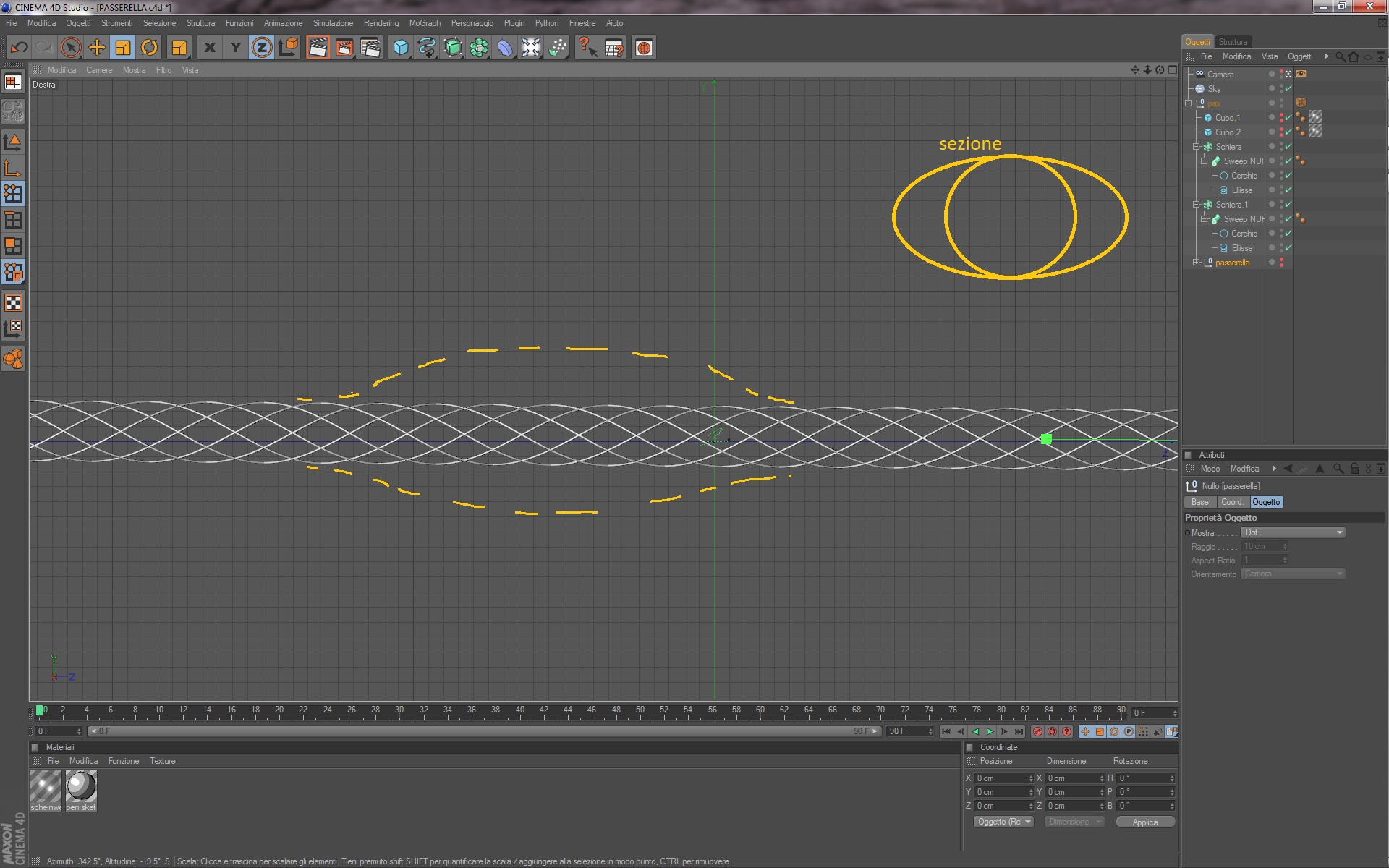

avrei bisogno di qualche consiglio su come fare una specie di rigonfiamento su questo tubo di cavi intrecciati ... in modo da trasformarlo come indicato dai segni gialli.
con il deformatore mi sembrava la soluzione + semplice, ma mi sa che mi modifica la sezione dei cavi .... oltre al fatto che nn sono riuscita ad usarlo :(
...secondo voi?!?!?
grazie !

usa i modificatori. Sono una bomba! :)
ce n'è uno che fa l'effetto rigonfiamento, ne metti due uguali direzionati al contrario e distanti tra loro, cosi che puoi controllare il rigonfiamento in modo che sia uguale allo "sgonfiamento".

Ciao, sono attratto dalle sfide, e ci ho provato a realizzare quello che hai chiesto.
Ti allego il file fatto con la R12 utilizzando i deformatori Torcere, Schiaccia & Stira e l'oggetto Schiera Atomo.
Ti saluto
prova laura.zip
(23.55 KiB) Downloaded 169 times

l'unica cosa è che - come temevo - i modificatori mi modificano anche la sezione dei tubi.... :?
però è talmente veloce la faccenda che quasi quasi mi accontento
rogerio....bel lavoro, grazie 8-)

lauraz wrote:l'unica cosa è che - come temevo - i modificatori mi modificano anche la sezione dei tubi.... :?
Beh, guardando l'immagine è difficile notare il cambio della sezione dei tubolari, poi trattandosi di un render e non di un esecutivo strutturale, diciamo che ci possiamo accontentare. 8-) :lol: :lol: :lol:
Scherzi a parte, se qualcuno ha qualche idea per risolvere (velocemente) il problema della sezione deformata, siamo qui ed aspettiamo con pazienza. :lol: :roll: :roll:

per non avere i profili deformati dovresti deformare prima il tubo e poi fare i profili col metodo che hai usato...
