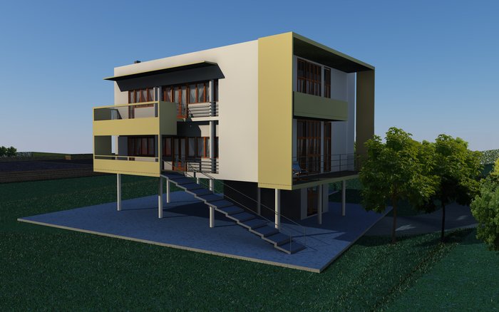

Ciao a tutti, sto facendo i miei primi render per un esame e non riesco a risolvere un problema: ho inserito dal content browser un cielo preimpostato che però mi fa diventatare azzurrina-bluastra quasi ogni superficie piana. Ho provato a smanettare un po' con la torbidezza, l'ozono e la saturazione e anche a modificare i parametri di illuminazione dei singoli materiali, ma il meglio che ho ottenuto è stato questo.... :(
Qualcuno sa dirmi cosa posso fare per migliorare la situazione? grazieeeeeeeeeeeeeeeeeeeeee =)

Non so quale cielo tu possa aver inserito dal content browser, credo che ti abbia creato un materiale con una texture o giu di la.
Secondo me, devi aprire il materiale, andare alla voce "illuminazione" e nella prima voce, ovvero Genera IG, diminuire il parametro "saturazione" fino a che non sei soddisfatto. Io ti consiglio 50%

..non è per caso che hai inserito la Occlusione Ambientale con la spunta su "usa ambiente cielo"? se si togli la spunta.
In alternativa puoi ovviare come ben ti ha detto andeltoz, anche se è strano un viraggio così forte per un cielo preimpostato..

grazie mille a tutti e 2! effettivamente c'era la spunta all'ambiente cielo, ora va molto meglio!
