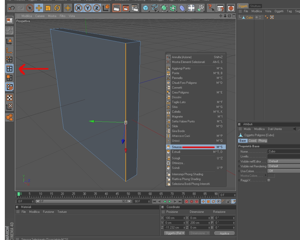

ciao, ti allego uno screen.
praticamente selezioni il lato (spigolo) che ti interessa con lo strumento bordo (vedi freccia rossa nello screen) e poi tasto destro "smussa".
ti comparirà successivamente un pannello dove puoi scegliere il tipo di smusso, lineare, convesso ecc, dai il raggio e le suddivisioni e il gioco è fatto.

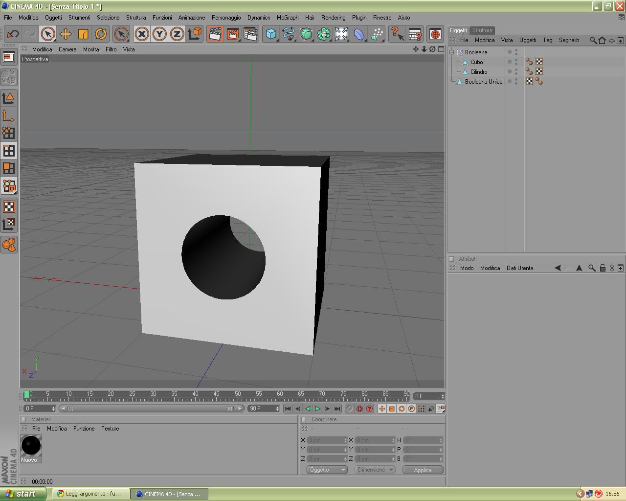

grazie mille.. nel caso di una booleana (allegato1), seleziono il "buco" tramite loop e come faccio a dare un round? che sia un oggetto unico o selezionando all'interno della booleana mi si "apre" (allegato2) ..
elisa
Posts: 1309
Re: funzione round
Post by elisa »
se vuoi fare il bordo l'oggetto dev'essere un unico oggetto poligonale, unisci tutti i pezzi (poligonali senza eventuali nulli) con il comando CONNETTI o nella 12 CONNETTI+CANCELLA e poi magari fai anche il comando "ottimizza" per appurare che le superfici non siano sconnesse, poi puoi provare a fare il bevel o smussa

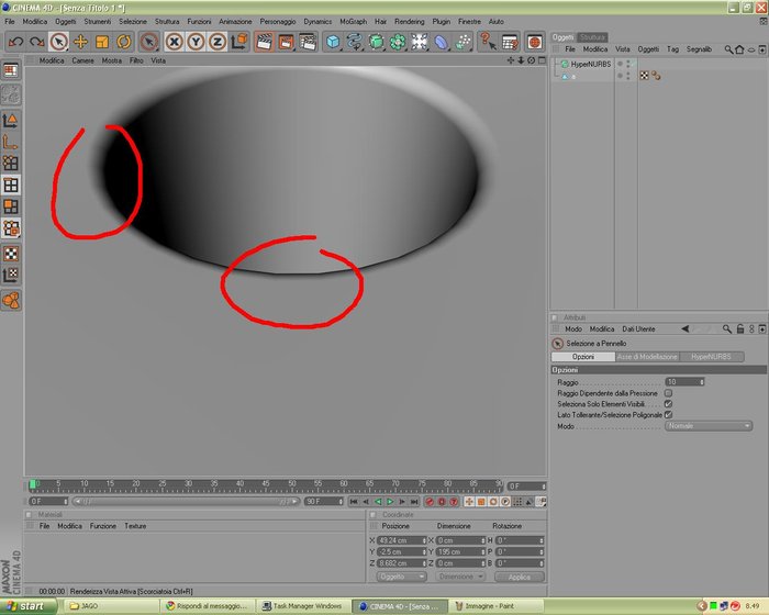

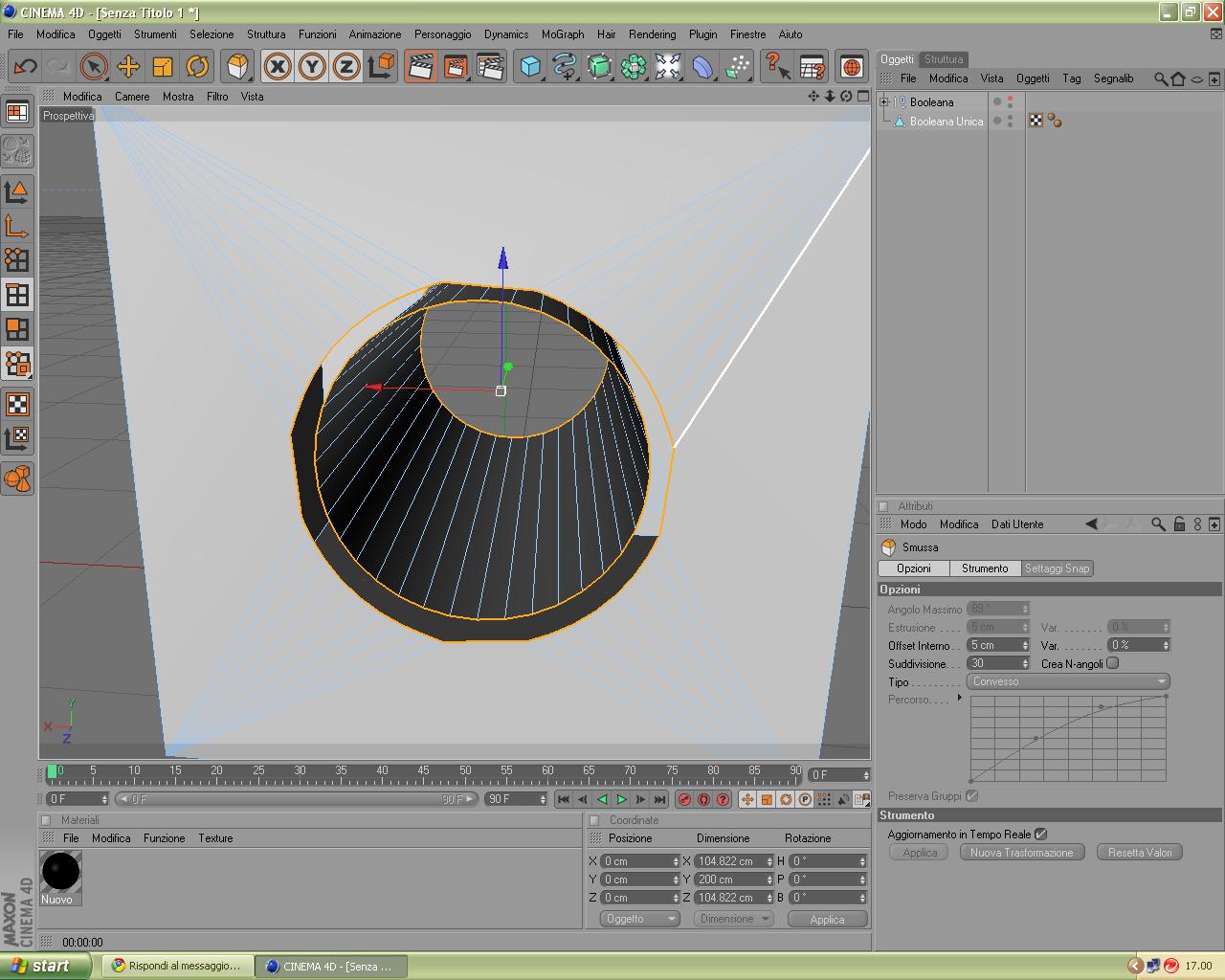

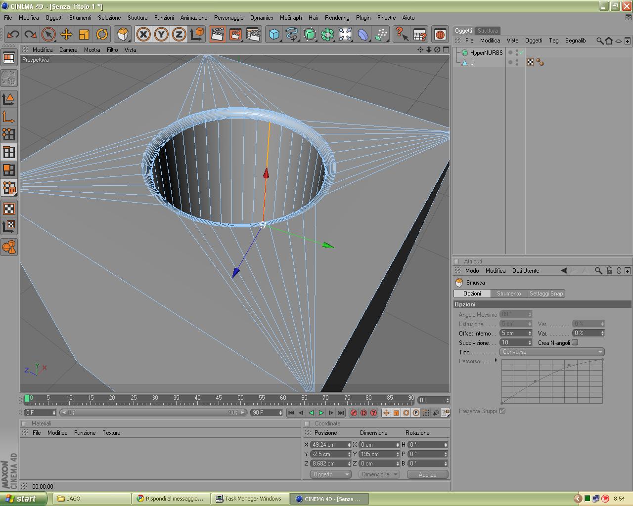

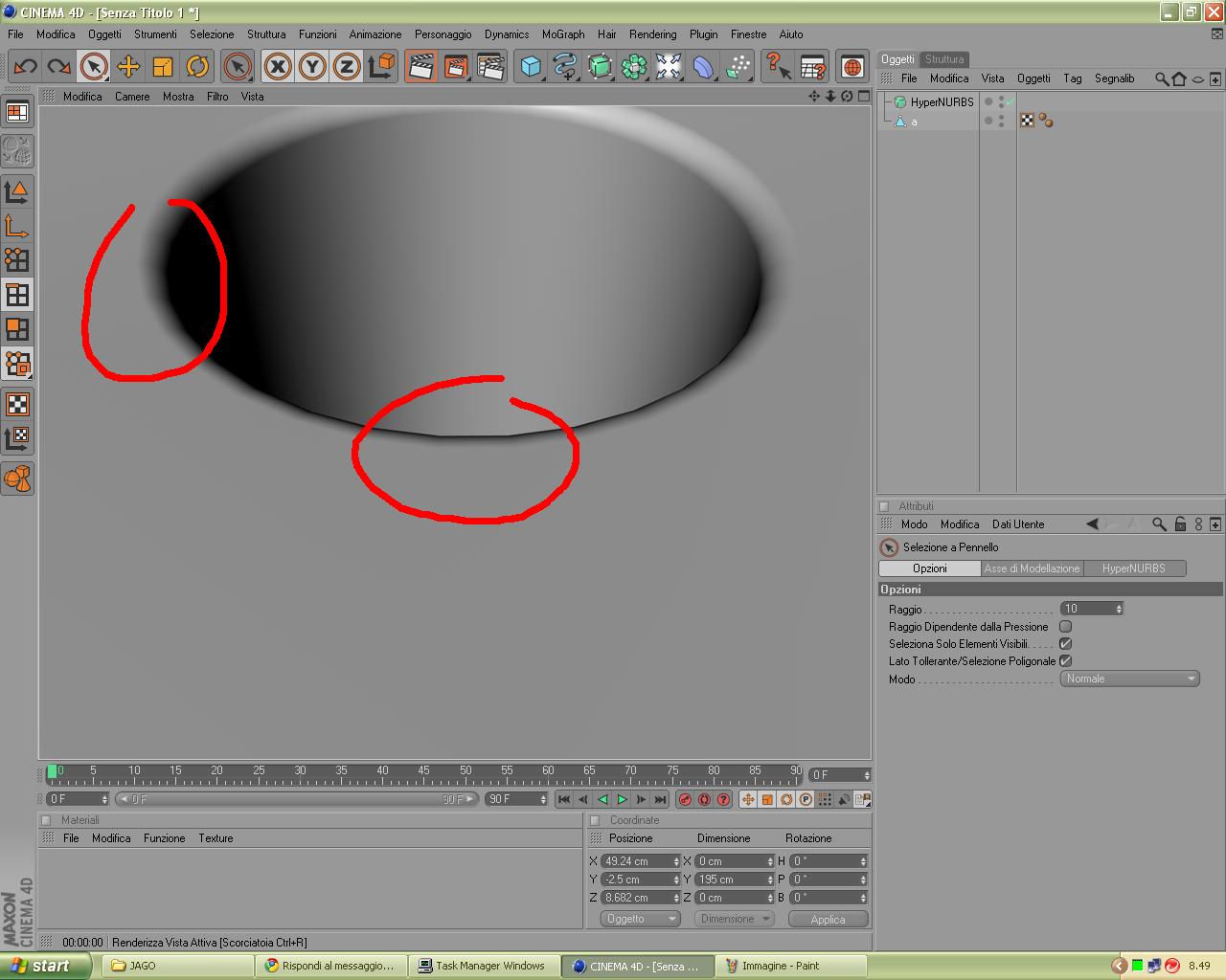

ora ne ho un altro, metto offset int. 5cm e suddivisione 10 (tipo: convesso), applico ma poi il cerchio interno segue le linee che vengono dagli angoli e mi "quadretta" tutto, come posso risolvere?
elisa
Posts: 1309
Re: funzione round
Post by elisa »
è normale che sia cosi, stai lavorando a poligoni e quindi la quantità di poligoni di partenza è quella che ti creerà le scalettature o meno
se vuoi un bordo più liscio dovrai usare più poligoni oppure, per fare una figura di quel tipo, abbandoni i poligoni e usi le nurbs dove puoi gestire meglio la quantità di poligoni/suddivisioni del cilindro interno
