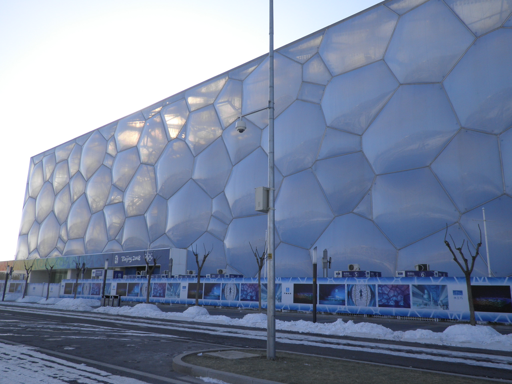

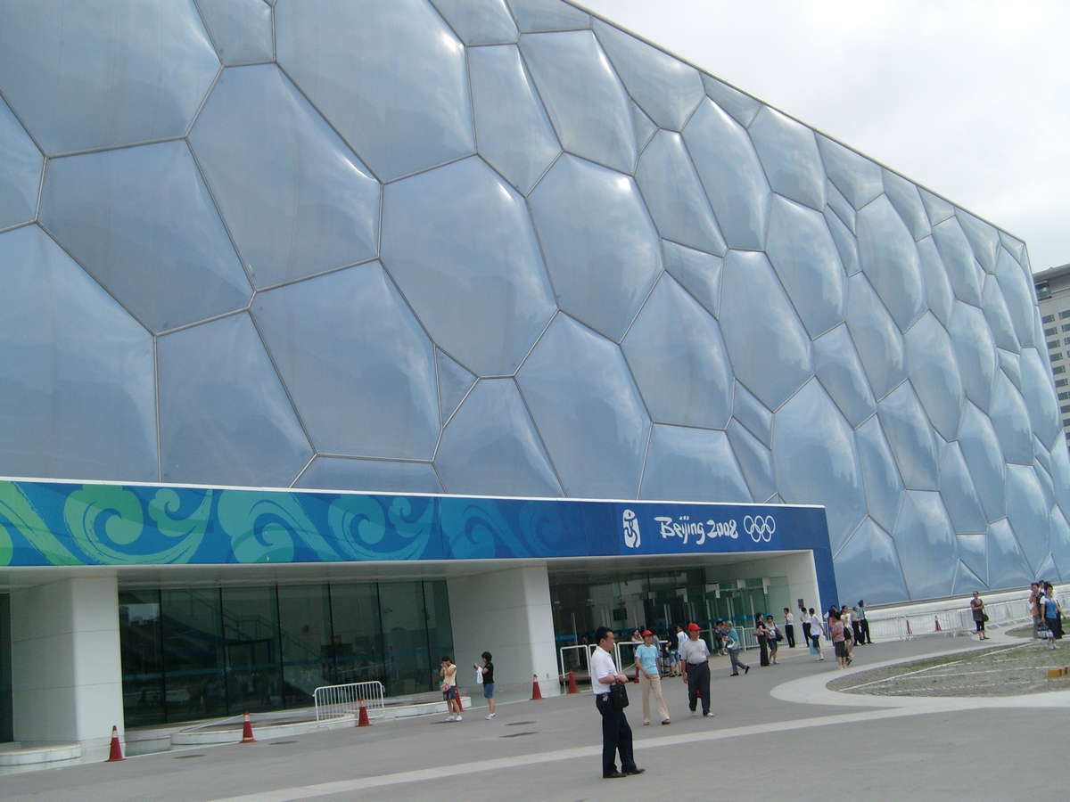

bone
Posts: 19
Joined: Tue Dec 21, 2010 8:00 pm
Re: Plastica traslucida opaca tipo ETFE & render interno
Post by bone »

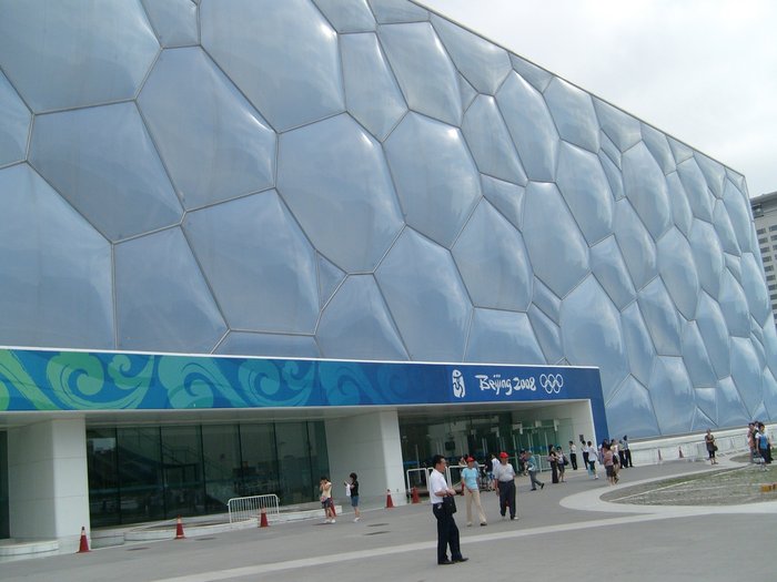

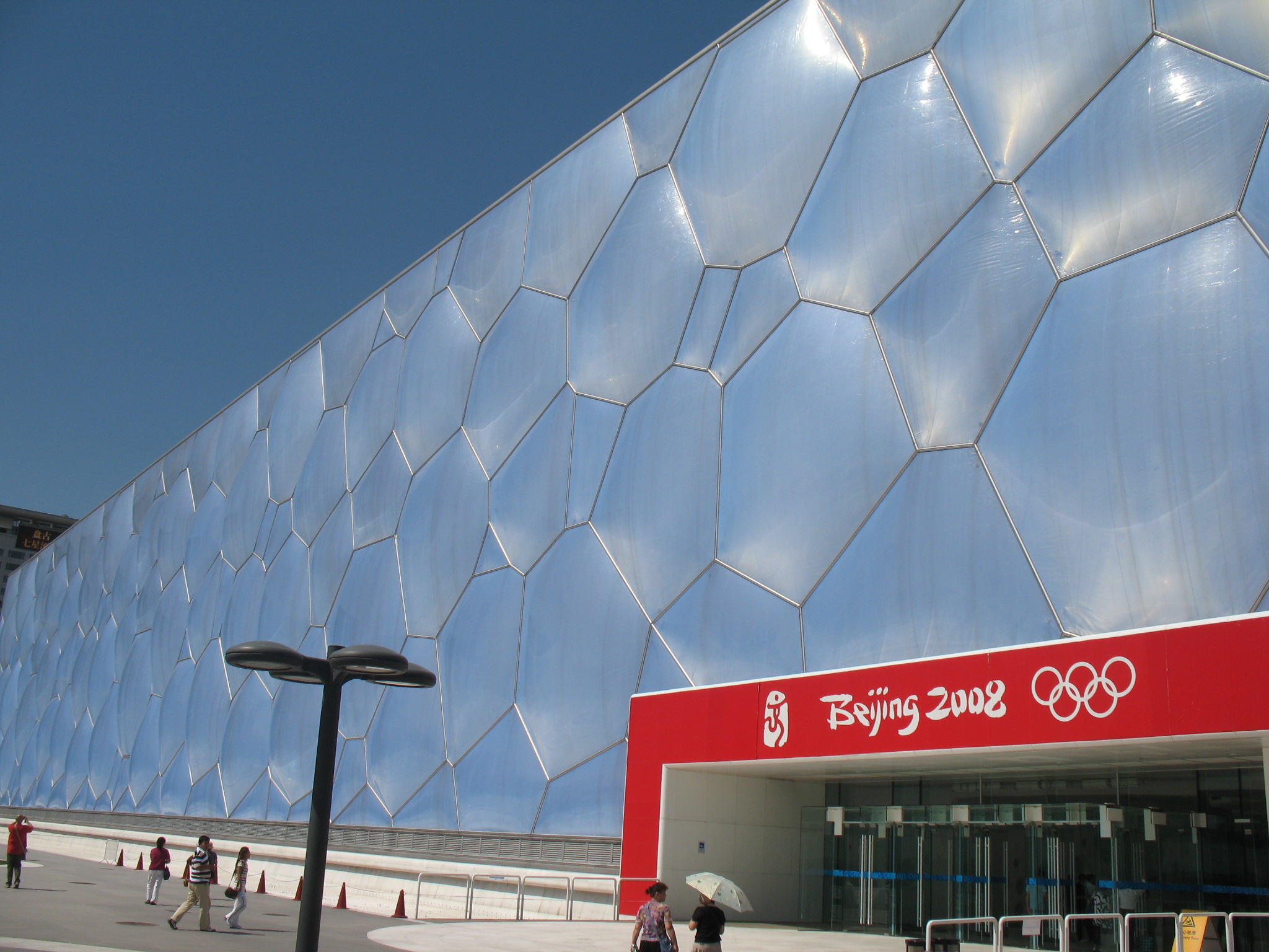

Allego qualche foto trovata su google dello stadio dell'acqua di pechino.
Come si vede l'effetto che devo creare è questo, bianco traslucido, che all'interno ricrea una luce soffusa e pressochè uniforme.
Io ho provato a dare un Material Weight ad un semplicissimo materiale bianco....con scarsissimi risultati.

fai una ricerca nel forum perchè è gia stato trattato.
devi lavorare sulla modellazione, il materiale è semplice. l'effetto viene creato dalla forma (mesh).
al limite puoi crearlo con un displacement, ma non saprei quale diventa piu difficoltoso per la tua conoscenza di cinema4d.
poi ti consiglio di lavorare sulle scene in maniera distinta: fai una scena per l'interno e una scena per l'esterno. ovviamente ci sono delle parti che dovrai sviluppare e che copierai in entrambe le scene, come per esempio la mesh che si riferisce alle facciate (immagini che hai postato!).
questa differenziazione ti consentirà di non essere legato alle problematiche di entrambe le scene e potrai risolvere senza pensare all'altra. la scena da esterno verrà illuminata diversamente che quella dell'interno (per esempio)...poi vedi tu.

Ciao,
secondo me in questo caso il 2side non va bene perchè non permette una trasparenza (rifrazione) diretta come quella che mi sembra abbia il materiale delle foto (in alcuni punti si vede proprio quello che c'e' dietro). Credo potresti ottenere quell'effetto con un materiale normale senza o con pochissimo diffuse, rifrazione non al 100% con glossiness, del bump (non per simulare la geometria ma per dare del disturbo alla rifrazione) e chiaramente riflessione. La butto li cmq, dovrei fare qualche prova

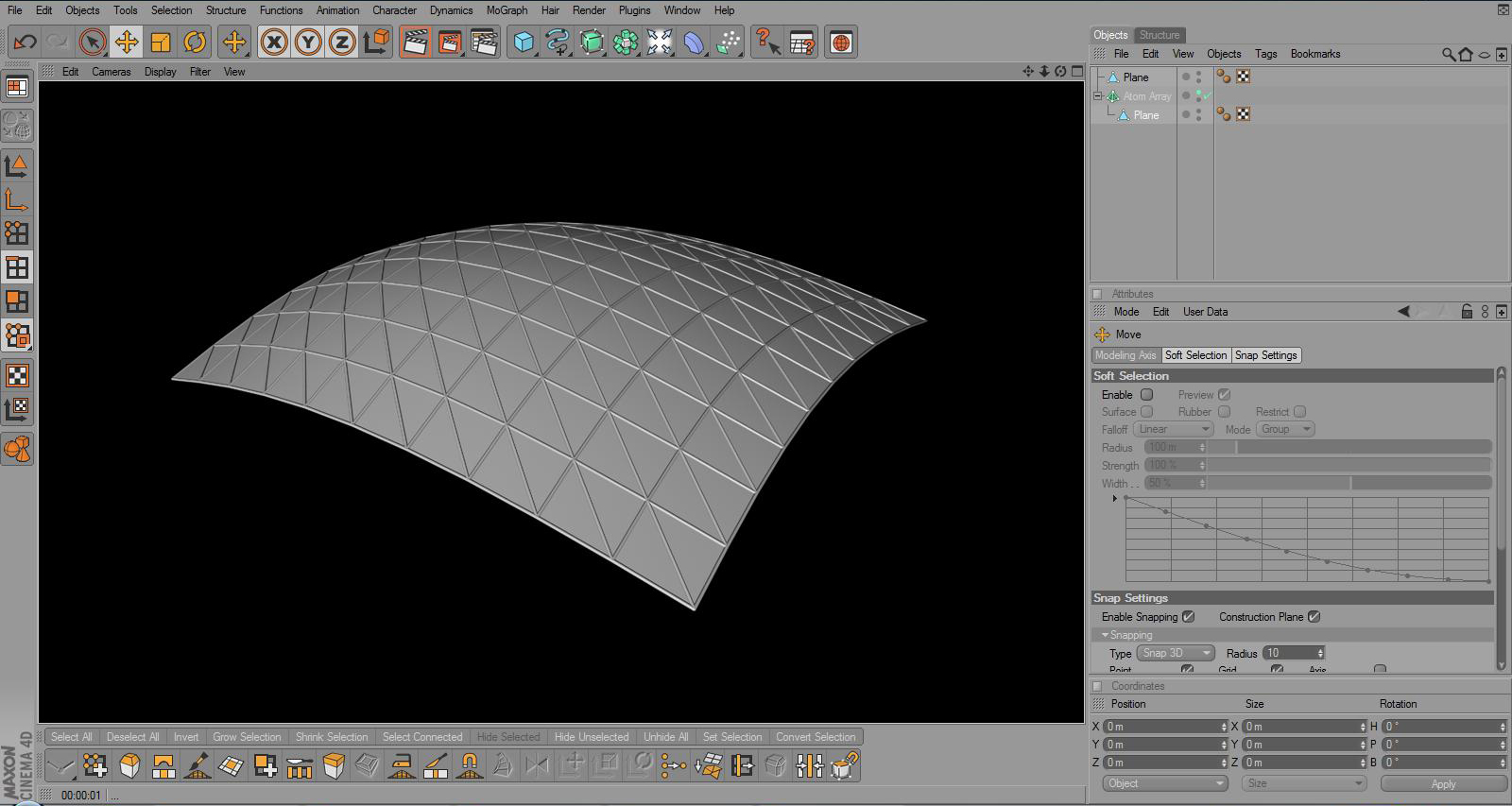

Anche io sto lavorando a un progetto per un esame dove mi ritrovo a dover modellare una copertura in etfe che ho costruito semplicemente con un piano editato inserito in un atom array e un secondo che sará il materiale plastico.
in poche parole sto cercando di "gonfiare" le singole mesh; ho fatto qualche prova applicando un materiale con il displacement attivato ma non ho ottenuto niente di buono;ho pensato che il tutorial in cui si creava un divano chestefield potesse aiutarmi ma nel momento in cui inserisco il piano all interno di hyper mi si ristringe e perde la forma della struttura. Un amico mi ha detto che in 3ds non sarebbe un problema ma io preferirei prima tentare con c4d.
Se a qualcuno viene un idea migliore gliene sarei veramente grato :D

estrudi internamente senza preservare i gruppi>splitti>suddividi 1>metti in HN modalità poligoni>selezioni tutto regola forza al 100(gli spigoli non si arrotondano)>bevel preservandosenza preservare i gruppi e regoli la gonfiatura.
circa 1 min in tutto

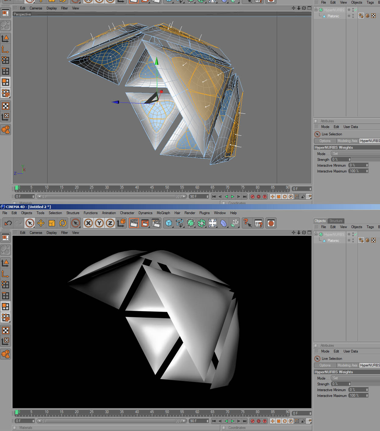

ferdinand83
Posts: 8
Joined: Mon Aug 17, 2009 12:49 pm
Post by ferdinand83 »

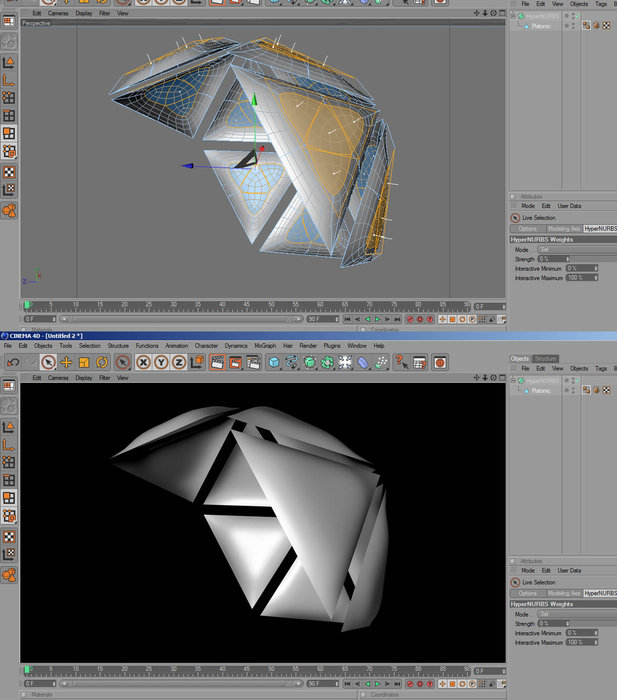

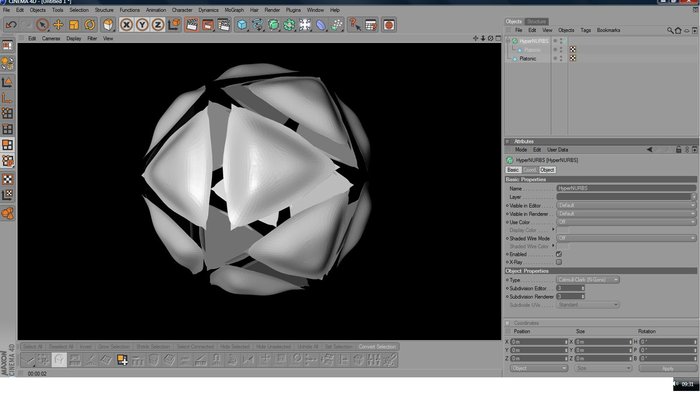

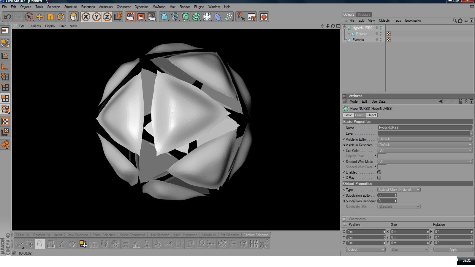

Grazie é proprio quello che volevo raggiungere :D e il modo in cui fai tutto mi sembra anche molto veloce ,ora ci sto provando ma non riesco a non far ristringere le mesh nel momento in cui inserisco ne HN quando dici (gli spigoli non si arrotondano) a me si arrotondano :( posto límmagine . Sbaglio sicuramente un passaggio
Per ricapitolare edito l`oggetto seleziono tutte le facce -disconnect senza preservare gruppi
-estrudo internamente- splitto- suddivido 1-inserisco nella HN ( e qui credo di essermi perso) e estrudo con bevel forse non ho capito "bevel preservandosenza preservare i gruppi" scusami se scoccio ma se ce la faccio da solo sarebbe per me un grande cosa per non dargliela vinta agliamici con 3ds :)
