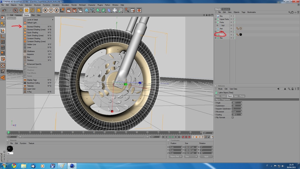

Ho provato a fare quello che mi avete suggerito ma nulla il problema rimane (anche se secondo me non è un problema del soft ma mia ignoranza).
A quest punto allego un link all'immagine del mio c4d cosicchè possiate rendervi conto di persona del problema.
Come vedete ho evidenziato in rosso l'oggetto selezionato (sul pannello ad albero) mentre con una freccia rossa ho evidenziato la modalità della vista delle view

asp asp asp ma dici il wire in bianco quando selezioni una mesh in modalità oggetto...tranquillo :) è normale che sia così

la visualizzazione è corretta, perchè di default gli oggetti selezionati vengono resi con anche il wireframe. Se vuoi cambiare questo comportamento, premi SHIFT-V per accedere alla configurazione del viewport e deseleziona la voce Sel.:Wireframe.
Ciaps
PS: Usa il pannello 'invia allegato' del forum per allegare le immagini direttamente ai messaggi altrimenti ci sballa tutta la formattazione della pagina. Ti ho modificato io il messaggio

Perfetto, grazie mille Visualtricks, finalmente sono arrivato a capo di 'sto problema :D
