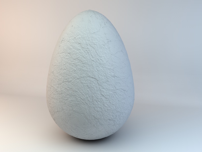

Ho fatto una rapida prova utilizzando l'immagine allegata nel canale displacement (con subdisplacement attivo) più un altro materiale con solo il bump attivo nel quale ho caricato la stessa mappa posizionata però con una scala diversa, per movimentare un po' il tutto.
E' solo per dare l'idea, poi magari cerchi una texture migliore e magari la posizioni un po' meglio.
