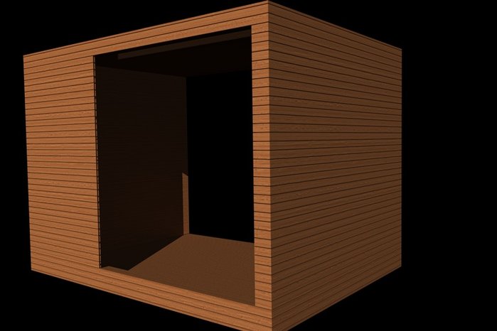

Salve a tutti. L'argomento che stò per trattare in parte l'ho già affrontato sempre in questo forum, e sicuramente qualcuno prima di me ha parlato di texturizzazione del legno, anche se non sono riuscito a trovare un post che potesse rispondere alle mie domande. Torno quindi a porre il problema, perchè la soluzione che trovai a suo tempo non si addice al caso specifico costringendomi a cercare una strada alternativa.

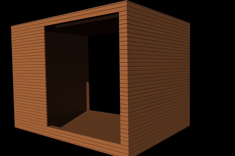

Come vedete dall'immagine ho una "pelle", riferita ad un volume cubico, in listellatura di legno. Al solito, applicare la textures genericamente alla geometria raggruppata provoca il fastidiosissimo effetto per cui ogni listello è identico a quello precedente ottenendo un risultato finale veramente orrendo. L'immagine parla da sola. Esiste una soluzione per differenziare random ogni listello ed evitare il problema?? Nel precedente caso, postato in questo forum, risolsi tramite mappatura uv, ma ora sembra abbastanza evidente che non posso mappare ogni listello, diventerei pazzo, anche perchè nella scena finale ho dodici di questi cuboni.

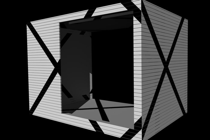

La soluzione uno credo sia, per me, la più fattibile, dato che modello in Rhino e non ho (purtroppo) la più pallidissima idea di cosa significa modellazione in mograph. Quindi proviamo a specificare questa scelta. Allora, creo in photoshop un'immagine quadrata, (che sò un 2000x2000) giusto per poter scendere al dettaglio, dentro alla quale in pratica monto un collage della mia texture del legno con un metodo più o meno immaginario, che mi permetta di randomizzare le venature. Dopodichè rimonto la stessa texture all'oggetto nullo in mappatura cubica. A questo punto aggiusto dimensioni e posizione a mio piacimento. Dico bene? Provo.

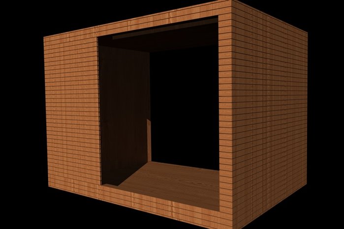

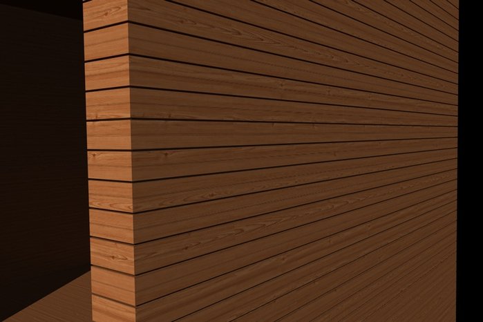

sembra funzionare. Per praticità di tempo ho creato una textures con una bella X gigante e questo è il risultato. Vediamo cosa riesco ad ottenere, anche se sinceramente sono dubbioso su su come posso, con precisione, centrare ed indovinare ogni listello su photoshop senza avere un riferimeto.

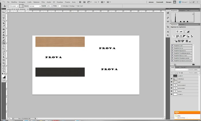

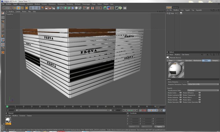

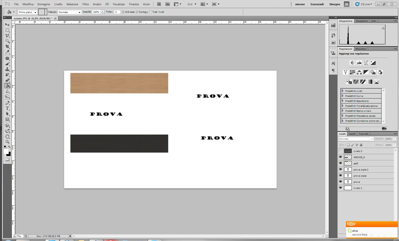

cmq x gestire il singolo listone di legno, potresti farti uno screenshot dell'oggetto, mettertelo come base in photoshop e armarti di tanta pazienza ed un po' di texture di legni dello stesso tono (o cmq il colore lo sistemi in ps) e fare il "collage" del tutto...
ti posto un paio di screenshot x vedere il procedimento
