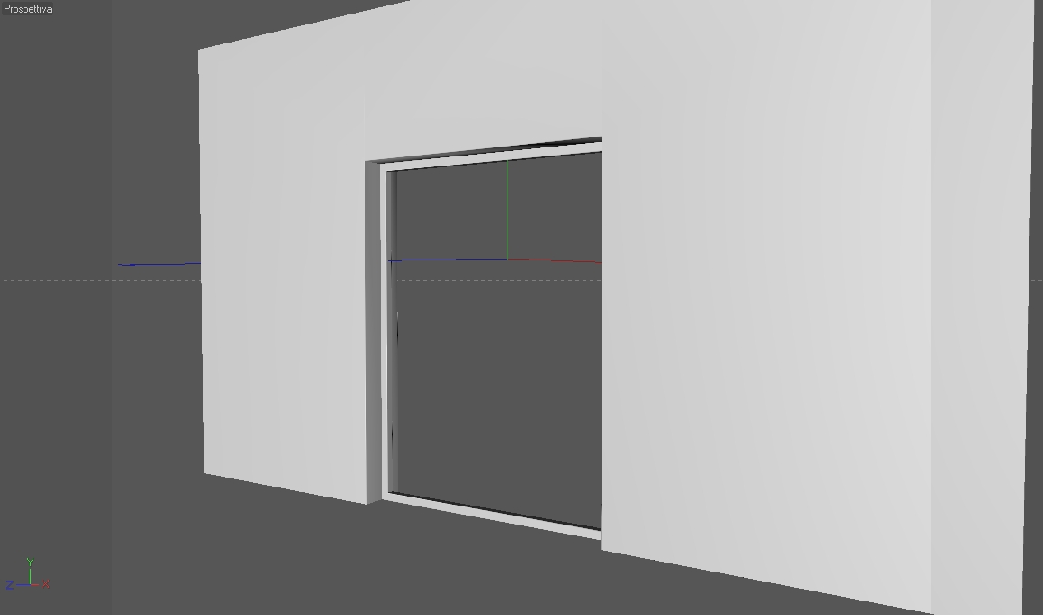

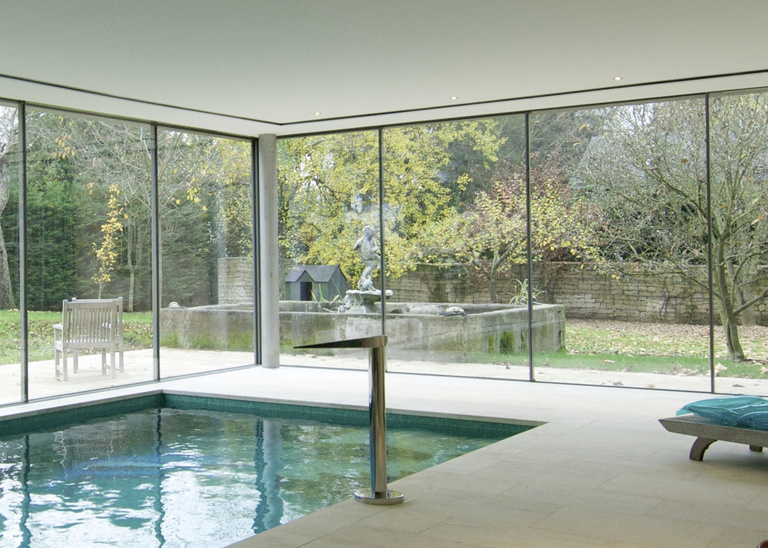

Ciao ragazzi,
qual'è secondo voi il metodo più efficace e veloce per fare delle vetrate con infisso?
Allego un immagine per far capire di cosa sto parlando.
Grazie.

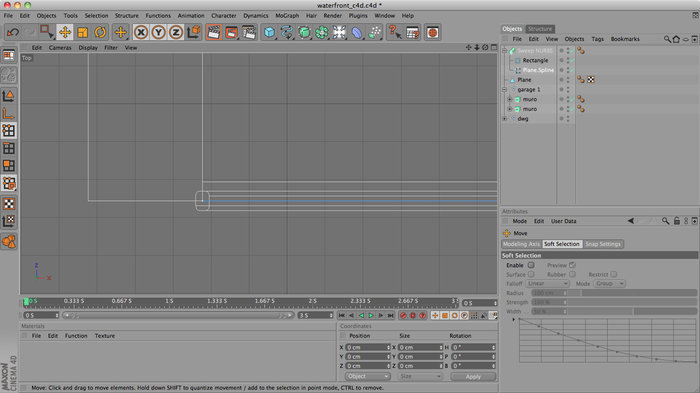

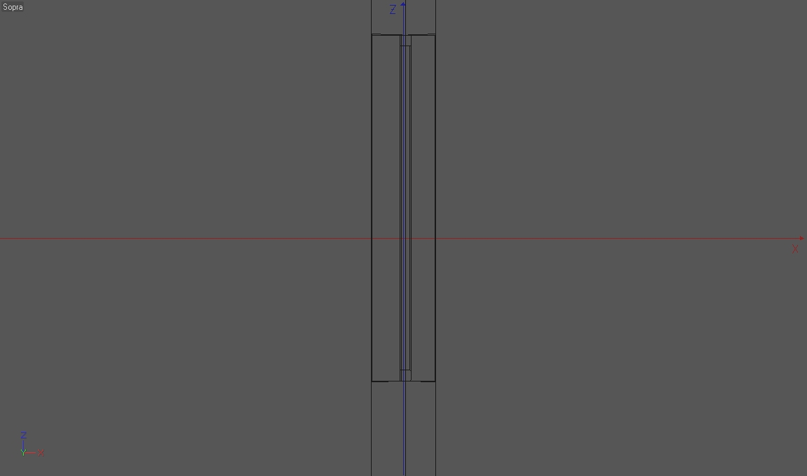

il problema è che quando faccio la sweep l'infisso mi si posizione nel mezzo della spline, e quindi non mi conincide con l'incavo della finestra. Come posso rimediare?
Allego un immagine per far capire meglio.
Grazie
morph
Posts: 2000
Re: infissi architettonici
Post by morph »

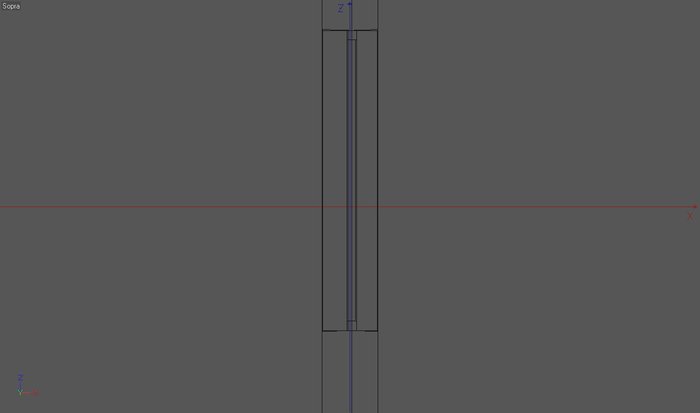

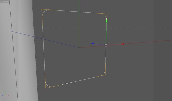

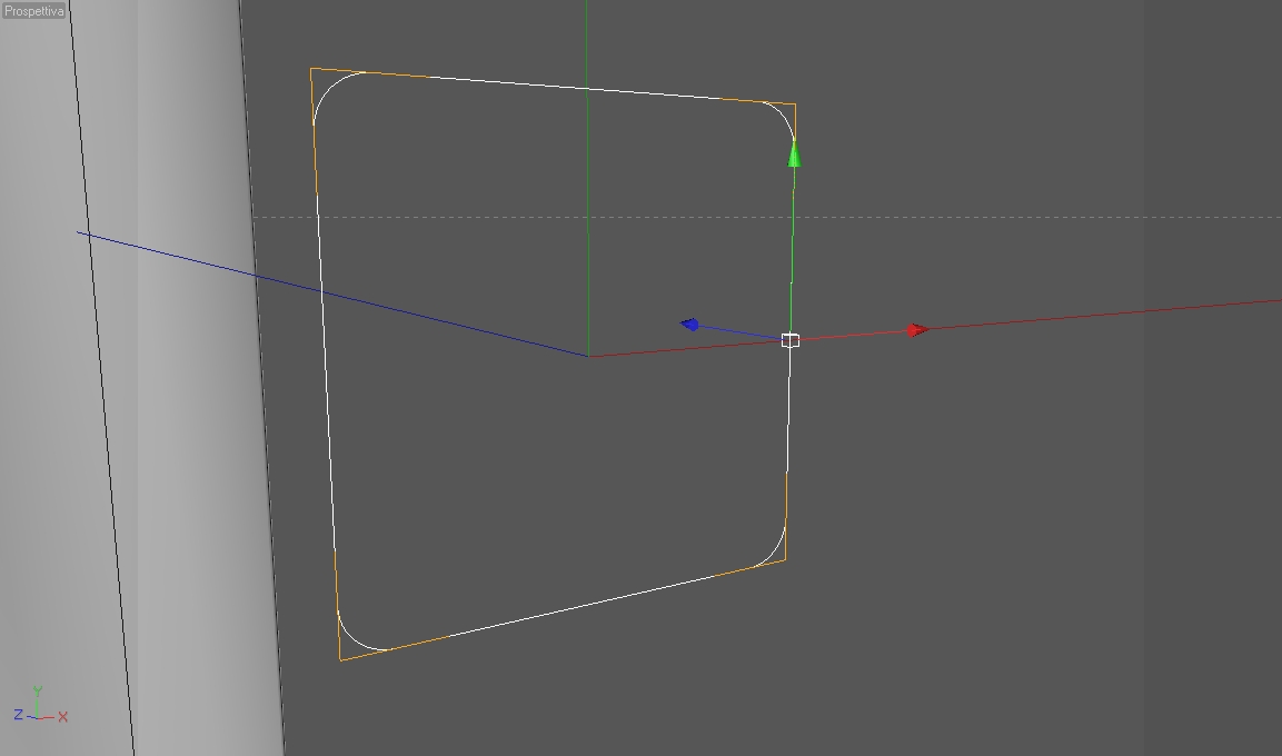

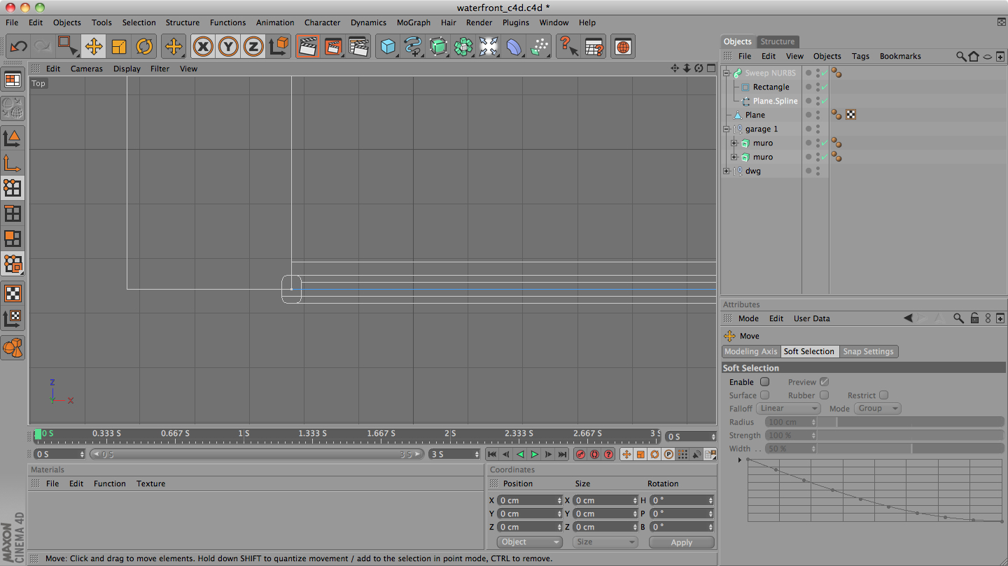

se ti può essere utile, credo tu possa risolvere la questione in 2 modi differenti.
1) dimensioni la spline che usi per generare il contorno sottraendo la metà della sezione
2) (sendo me più corretto) sposti il centro assi della sezione al suo margine come ti mostro nelle immagini allegate.
anche se a dire la verità, lo sposamento degli assi è ancora per me un po' una incognita, nel senso che per trovare la giusta soluzione in questa prova, ho dovuto fare un paio di tentativi.
Io ho capito che l'oggetto che deve correre lungo la spline, correrà in direzione del suo asse z e qui ci siamo, ma perchè per fare rientrare il profilo, non andavano bene gli altri mergini?
boh? a master l'ardua sentenza :)
