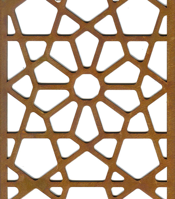

Ciao a tutti ho un problema ..... che per molti sarà banale dovrei creare un materiale forato da usare come rivestimento mi sono creato le varie mappe con photoshop e crazy bump adesso vorrei sapere come impostare i parametri grazie a tutti :)

allora, innanzitutto ti consiglio di utilizzare gli allegati del forum, perchè fa un po casino nella pagina :)
allora, se vuoi fare un materiale forato, che abbia i colori che hai postato, ti servono:
1. una texture a colori, (va benissimo quella che hai postato)
2. una texture in bianco e nero (che puoi ricavare da quella che hai postato)
la texture in bianco e nero deve essere fatta in questo modo: il bianco deve coincidere con le parti piene, mentre il nero con le parti forate.
metti la mappa a colori nello spazio della texture del canale colore del materiale di cinema4d, mentre la texture in bianco e nero nel canale colore dello stesso materiale di cinema4d, nel canale ALPHA.
fatto questo, crea un oggetto "piano" e trascini il materiale nell'oggetto.
vedrai comparire, a destra dello schermo, a fianco del nome "piano" un iconcina che corrisponde al materiale che hai messo sul piano: quell'iconcina è un "tag materiale" e se ci clicchi sopra, potrai accedere a diversi parametri come per esempio la "proiezione" ovvero il modo che ha cinema4d di spalmare il materiale sulla mesh. cambia la proiezione in cubica, e se a posto.

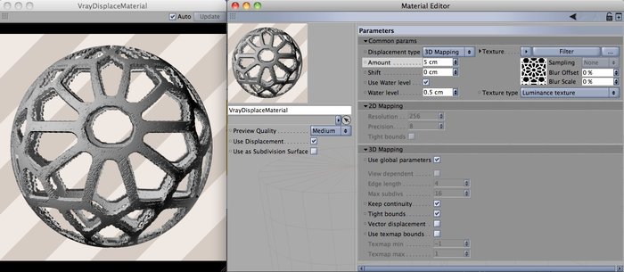

se stiamo parlando di Vray (hai postato nella sezione vray..) puoi usare il displacement material, utilizzando al suo interno la funzione Water Level che serve per "bucare" la geometria.

visualtricks wrote:se stiamo parlando di Vray (hai postato nella sezione vray..) puoi usare il displacement material, utilizzando al suo interno la funzione Water Level che serve per "bucare" la geometria.
Monto interessante questo metodo mi puoi spiegare come funziona e come faccio a mantenere la texuture colorata originale

Post by valo666 »
Con il metodo di "visualtricks" si ottiene uno resa ottimo :) interagendo con il un materiale classico fatto con la texture e mappando l'oggetto poi si applica allo stesso oggetto il materiale creato con vray displace e buca quello precedente ... Con le prove precedenti effetualte con Il VrayAdvancedMaterial inserendo la texture nel canale material Weit si ottiene un risultato simile unico problema che il materiale divanta leggermente trasparente forse avrò sbagliato io a settarlo :)
