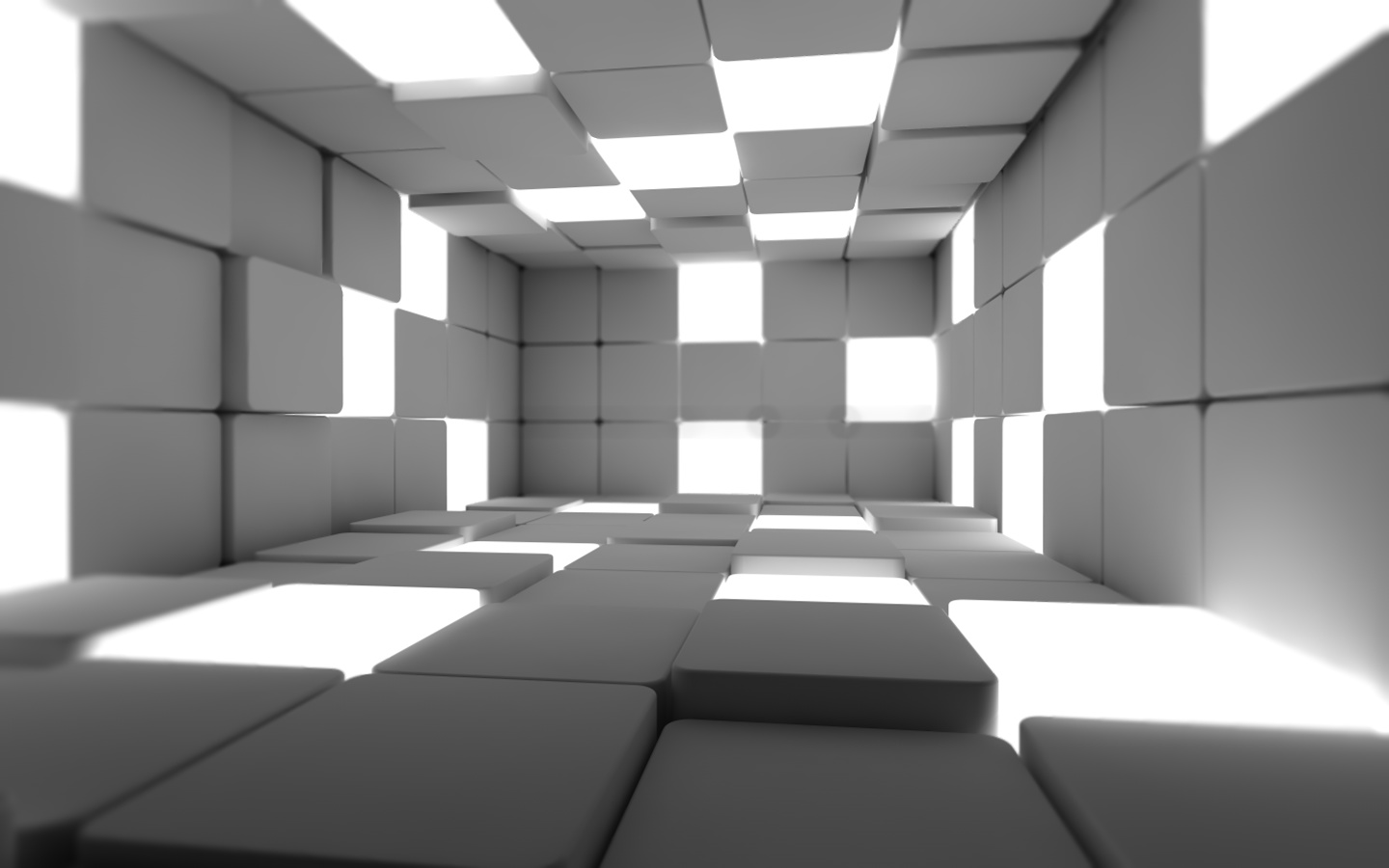

Buongiorno a tutti devo realizzare un'animazione all'interno di una stanza con l'accensione di alcuni cubi come se fossero dei neon con il classico accendi e spegni iniziale del neon.
forse vedendo la bozza dell'immagine capirete meglio.
Pensavo di animare il canale luminanza del materiale assegnato ai cubi ma non riesco a capire come registrare il parametro luminanza. Esempio fotogramma 1 luminanza=0 fotogramma 30 luminanza=100.
Movimento rotazione spline per percorso ecc. sono in grado di farlo ma modificare i valori dei materiali mi manca avete qualche tutorial da consigliarmi.
Grazie.
Posts: 10604
Re: animare luminanza
allora, innanzitutto mi piace molto il trattamento che hai dato alla scena, bella! mi piace..
Allora, molto semplice, vai a tempo zero, imposta il parametro, e clicca sulla percentuale della luminanza, dove c'e' il nome del valore, vedrai che il nome e' cliccabile, fai TASTO DESTRO, ANIMAZIONE > AGGIUNGI KEYFRAME, poi vai a tempo 30, e cambi il valore e ricordati di fare la stessa cosa aggiungendo il keyframe :x
