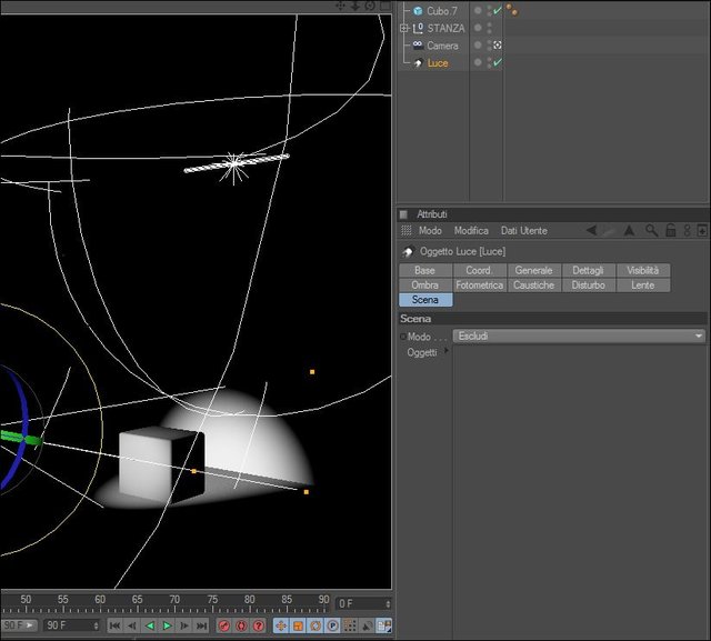

Re: illuminare un unico oggetto
Post by gabriele__82 »
Cioa, non so se funzioni così anche con vray, ma nei parametri della luce c'è una voce che si chiama "scena", qua tu puoi escludere o includere un oggetto (anche un edificio, quello che vuoi), così da decidere se ricevere o meno la luce, se proiettare o meno le ombre ecc.
ciao ciao
