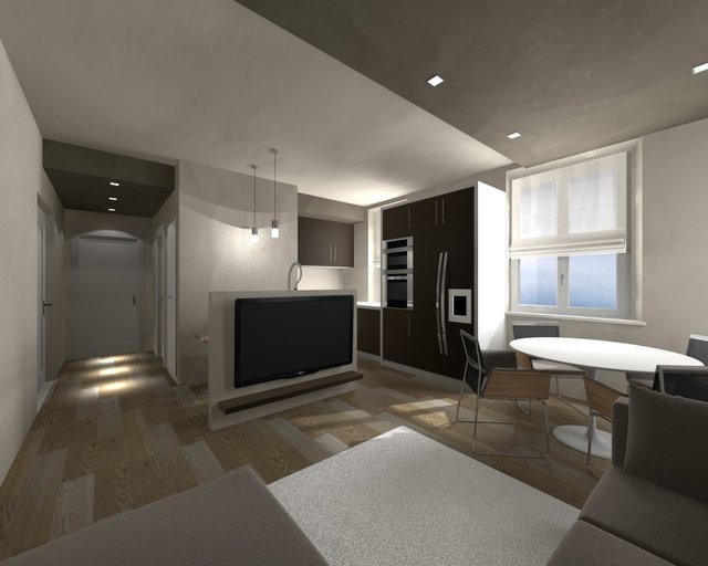

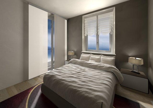

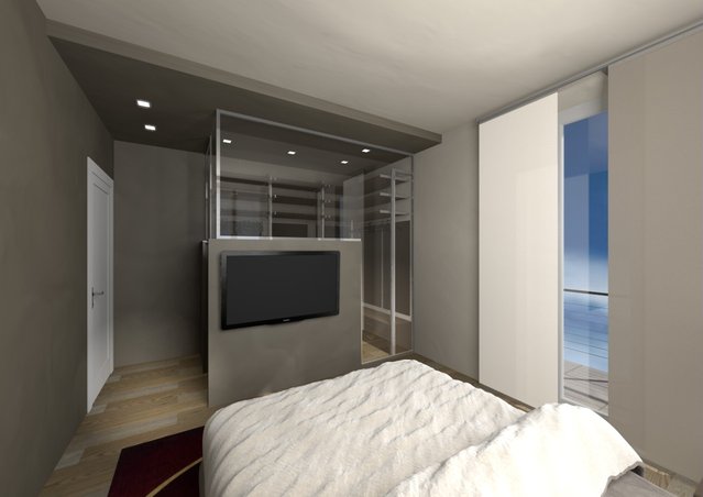

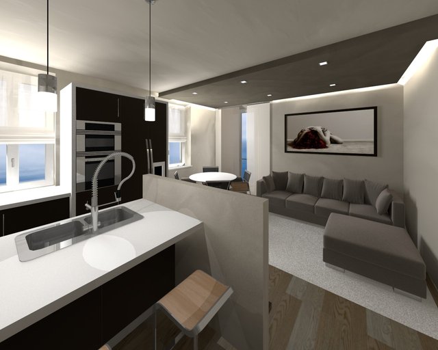

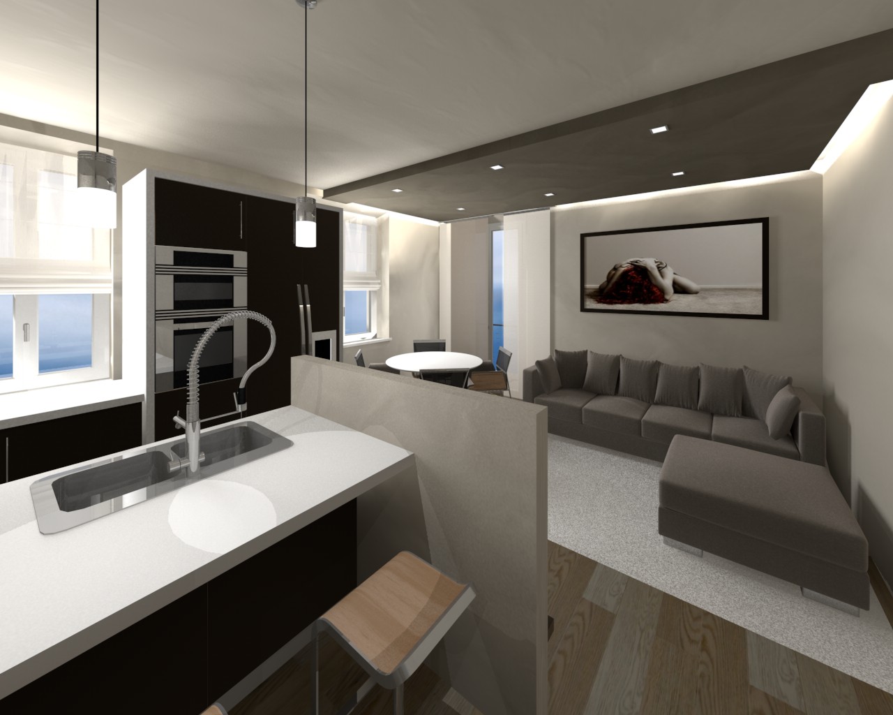

ciao a tutti... sto realizzando un progettino per un amico e volevo condividere con voi i risultati del mio (faticosissimo e sudatissimo) lavoro!!
domandina: perchè sul controsoffitto mi vengono quelle macchie decisamente schifose...? ho notato che il problema sull'intonaco mi si presenta ogni volta che ho delle luci raso parete...
...ora sto lavorando sul bagno, quindi upperò prossimamente!!! :)
consigli e critiche ben accetti!!! (ma siate molto ma molto buoni mi raccomando!!!! :!: )

Se non offri maggiori dettagli sul tipo di illuminazione, motore usato, ecc ecc ecc ecc è quasi impossibile darti una mano.

i faretti nel disimpegno danno un'illuminazione sbagliata, non provocheranno mai una concentrazione di luce come quella dell'immagine
trovo che le immagini siano troppo distorte
ciao___________
Posts: 2645
Re: Appartamento per un amico
Post by pierluigi »
quoto per la "distorsione" delle immagini e capisco comunque la difficoltà di far star dentro tutto all'inquadratura :lol: .
nell'insieme comunque mi sembra che il lavoro proceda bene. le macchie sul soffitto onestamente non mi dispiacciono. danno un tocco di imperfezione dei solai che li rendono abbastanza reali.
buon lavoro

Ecco i parametri:
- illuminazione globale:
prof. diff. 3
int. primaria 100%
int. secondaria 100%
- anti aliasing: migliore
nella scena:
1 luce infinita, ombra area, intensità 120%
luci area alle finestre:
intesità varia (60% quelle in linea con la luce infinita e 40% quelle ai lati) ombre area, decadenza quadrata inversa.
.....manca qualcosa...? :?

...ps: concordo pienamente con voi per quanto riguarda la distorsione delle viste... purtroppo le stanze non mi permettono dei gran bei punti di vista e piuttosto di far vedere uno spicchio di stanza dal quale non non vede molto ho optato per queste inquadrature!! ...ma non esiste un modo per ovviare a questo problema...?
per quanto riguarda le macchie di cui parlavo prima... sono solo quelle nella prima immagine a disturbarmi... non fanno parte del bump del materiale... ma è presente nel canale: colore speculare. (il mat l'ho preso dai preset di cinema) ....cmq continuano a non andarmi a genio!!! :nono
Posts: 3112
Location: Treviglio
Post by gabriele__82 »
ciao, per le macchie, fallo tu il mat dell'intonaco invece di usare un mat già fatto, metti un colore, attivi la diffusione con un pò di occlusione se ti serve oppure ci metti un lievo disturbo, attivi il bump (ci metti un diturbo oppure una tex), attivi lo speculare, tipo 10-30 e il colore speculare (se ti serve, tipo sul bianco non ha senso, sugli altri colori sì). per l'intonaco grigio, metterei un grigino nel colore speculare.
per le inquadrature, setti la camera come di default, 36-36, e ti metti con una visuale d'orientamento che ti piace (a questo punto vedrai poco o niente).
fatto ciò, allontanati in modo da avere maggior campo, però spostando la camera, senza toccare la larghezza e lunghezza focale.
avrai sicuramente dei muri che ti impediscono la visuale, bene, a questi, come anche agli oggetti (oppure raggruppi tutto in un oggetto nullo) metti un bel tag e togli la spunta da "visibile da camera", accendendo anche il primo semaforino rosso dell'oggetto, così anche nella scena non c'è.
di fatto, così facendo, il muro per cinema esiste, la luce verrà calcolata come se lui ci fosse, solo che tu non lo vedi.
ciao ciao

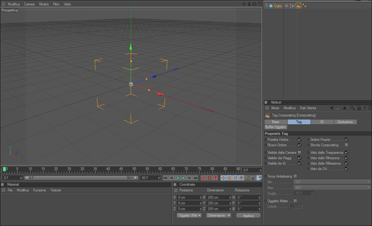

invece per le camere sono più in difficoltà... io tutto il mio lavoro lo organizzo in principio raggruppando i vari elementi!!! ..quindi non posso poi assegnare dei tag perchè impazzirei ad andare a cercarli!!!! pfiu ,in più ho la necessità di cambiare le viste di conseguenza non posso stabilire a priori quali saranno gli oggetti da escludere dalla vista della camera!!! ...in poche parole... l'unica soluzione rimane la distorsione!!! :nono :nono

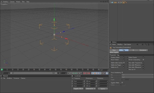

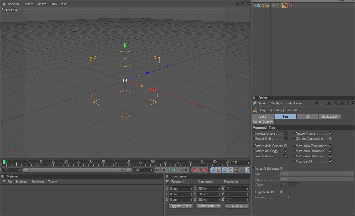

ps: ma tutti gli oggetti che "tolgo" dalla scena con i semaforini rossi poi vanno ad influire nella scena...? :o :o :o o solo quelli a cui assegno il tag compositing escludendoli dalla camera...?
morph
Posts: 2000
Post by morph »
allora con i semaforini ottieni che, posizionando il primo sul rosso ti elimina dall'editor l'oggetto rispettivo, ma non dal rendering.
Il secondo rosso te lo elimina dal rendering ma non dall'editor.
il tag compositing ti elimina alla vista della camera l'oggetto percui non lo renderizzerai ma tutte le proprietà dell'oggetto rimarranno invariate, come l'ombra proiettata o le riflessioni sugli altri oggetti.
