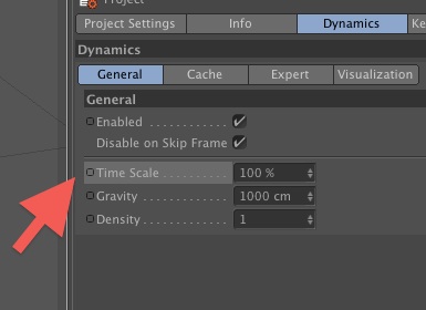

Se vuoi fare uno slowmotion con le dinamiche devi lavorare con il parametro che vedi allegato che ti ho selezionato nella foto dello schermo, lo trovi nei parametri progetto, dove ci sono i settings della precisione della dinamica.
Se modifichi quel tempo avrai lo slowmotion o l'accellerazione delle dinamiche, ovvio che poi devi riadattare la parte a keyframes :)

Ho provato a fare come dici tu, aumentando in maniera esagerata la scala del tempo o miniuendola, ma mi sembra che sia sempre uguale in anteprima. Dove sbaglio?
