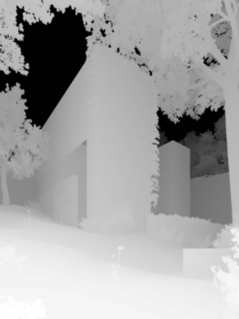

vorrei chiedervi come è possibile ricavare un immagine, come quella che vi posto, da un render (Zdepth).
Dovrebbe essere il multipass "Depth Vray Buffer" nel pannello di VrayBridge. il problema che mi viene un'immagine completamente bianca.
C'è qualcuno che ha già affrontato il problema? Dai settaggi di render devo settare qualche altro parametro?

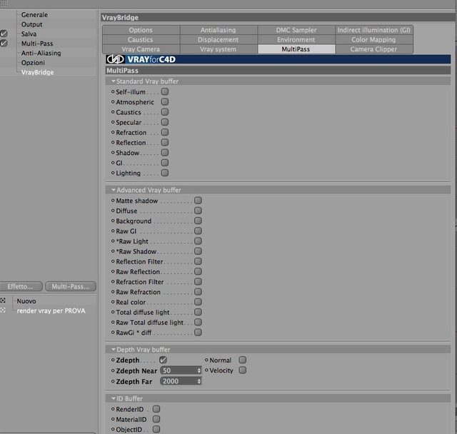

visualtricks wrote:hai attivato il multipass di cinema ?
hai attivato nel multipass il canale Post Effects ?
hai inserito dei valori di distanza corretti nello ZBuffer di vray ?
Gli oggetti della tua scena si trovano entro quel range di distanza ?
Forse qualche info in più sul problema aiuterebbe moderatori e gli altri a risponderti.
hai ragione visual.... ma se non ho mai utilizzato questo comando che informazioni "in più" devo dare! Se sapessi qualche informazione in più non chiederei aiuto.
Dunque
1. non sapevo che bisogna avere l'oggetto entro un "range di distanza".... ma di quale distanza si parla? quella tra la telecamera e l'oggetto?
2.ho allegato un immagine con la schermata del multipass... dov'è il canale Post effects che devo attivare?
grazie intanto

Eddai, ragazzi.........it's easy. Visual ha già scritto tutto. Let's go...........
Render Settings
- spunta su "Save">>tab "Multi-Pass Image">>spunta su "Save" e in "File" dai il percorso dove verrà salvata la mappa z-depth
- spunta su "Multipass". Sempre in questa colonna non vedi scritto "Multi-Pass..."? Bene: cliccaci e dall'elenco che compare doppio click su "Post Effects"
- passa adesso a VrayBridge>>espandi "Depth Vray Buffer" metti un check su "Zdepth"
E' qui il range a cui si riferiva Visual: nei campi "ZDepth Near" e "ZDepth Far" devi inserire valori congrui in modo che gli oggetti vi siano racchiusi, altrimenti non ottieni un tubo........
