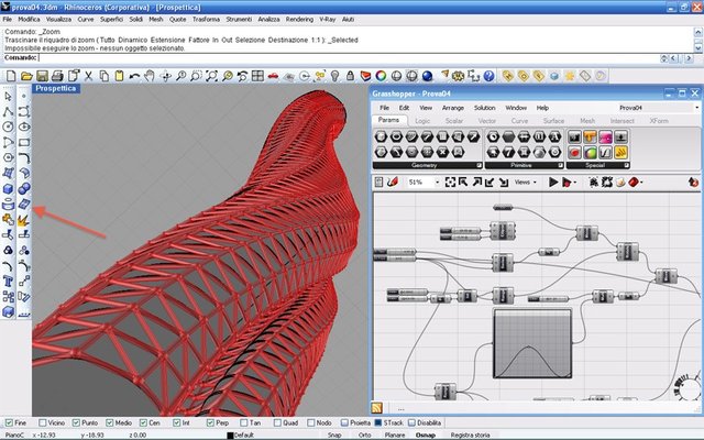

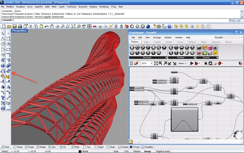

La procedura che uso io per esportare da rhino a c4d è questa:
-Divido bene tutti i livelli del mio oggetto, in base ai materiali che intenderò assegnargli (se si tratta di render) o in base alle parti da muovere (in caso di animazione)
-Seleziono tutte le linee presenti e le sposto su un livello a parte (se non lo hai fatto già prima) che terrò spento.
Poi Accendo un solo livello alla volta e per ogni pezzo/livello poi eseguo la seguente procedura:
-Esplodo il mio oggetto
-lo divido in mesh usando il tasto adeguato
-se necessario aumento o diminuisco il numero di poligoni, in modo da avere una maggiore precisione nell'esportazione (non sempre un maggior numero di poligoni serve per un'esportazione migliore, in alcuni casi è il contrario. Ad ogni modo clicchi anteprima e rhino ti dà un'anteprima dei poligoni. Se ce n'è qualcuno sballato riduci)
-seleziono le sole mesh
-le unisco in una sola
-clicco su file --> esporta selezione --> e salvo il mio file con estensione 3ds (3d studio)
Fai così per ogni pezzo. E un pochino lungo, ma in cinema ti caricherà tutti i pezzi esattamente collocati nello spazio in cui erano in rhino (quindi uniti). Basta solo che apri cinema 4d, clicchi su "apri" e scegli il tuo primo pezzo da importare. Per i restanti, fai clic su file --> aggiungi e cinema te li collocherà tutti com'erano in rhino.
In questo modo puoi ancora modificare qualcosa se ti serve e dividere per bene i materiali.

pulsante mesh
pulsante mesh
