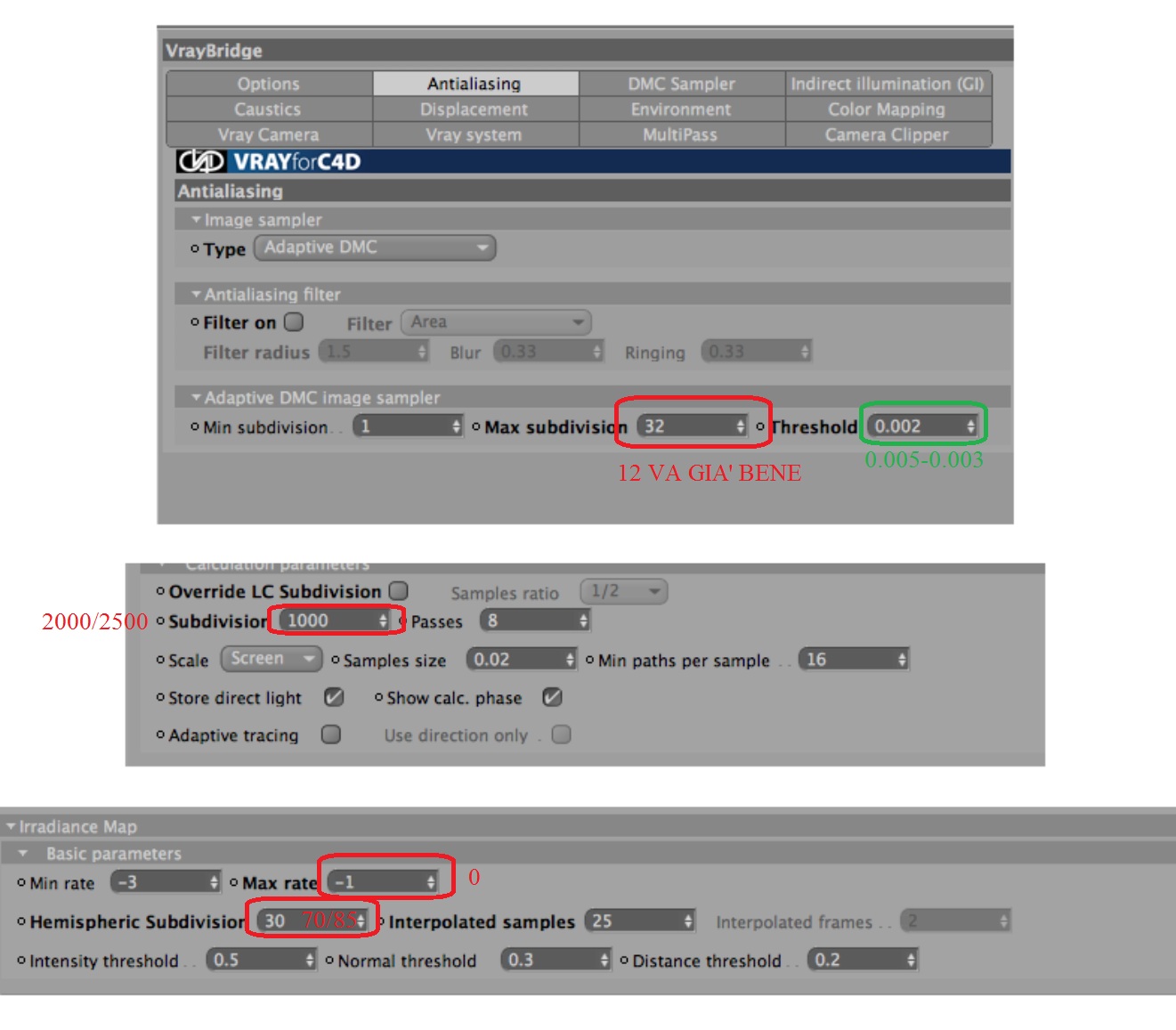

Ciao a tutti, ho fatto un rendering di esterno e mi chiedevo quelle macchie nelle zone in ombra a cosa potessero essere dovute, :( ho provato a mettere filter on ma non è cambiato nulla sto brancolando nel buio onestamente ....
vi allego qui anche i settaggi,
ringrazio in anticipo chiunque abbia qualche consiglio da darmi.
Marco.

non ho capito se sono riuscito ad allegare le immagini le posto qui,
grazie
render: http://dl.dropbox.com/u/3454694/Scherma ... .59.01.png
settaggi: http://dl.dropbox.com/u/3454694/Scherma ... .07.33.png

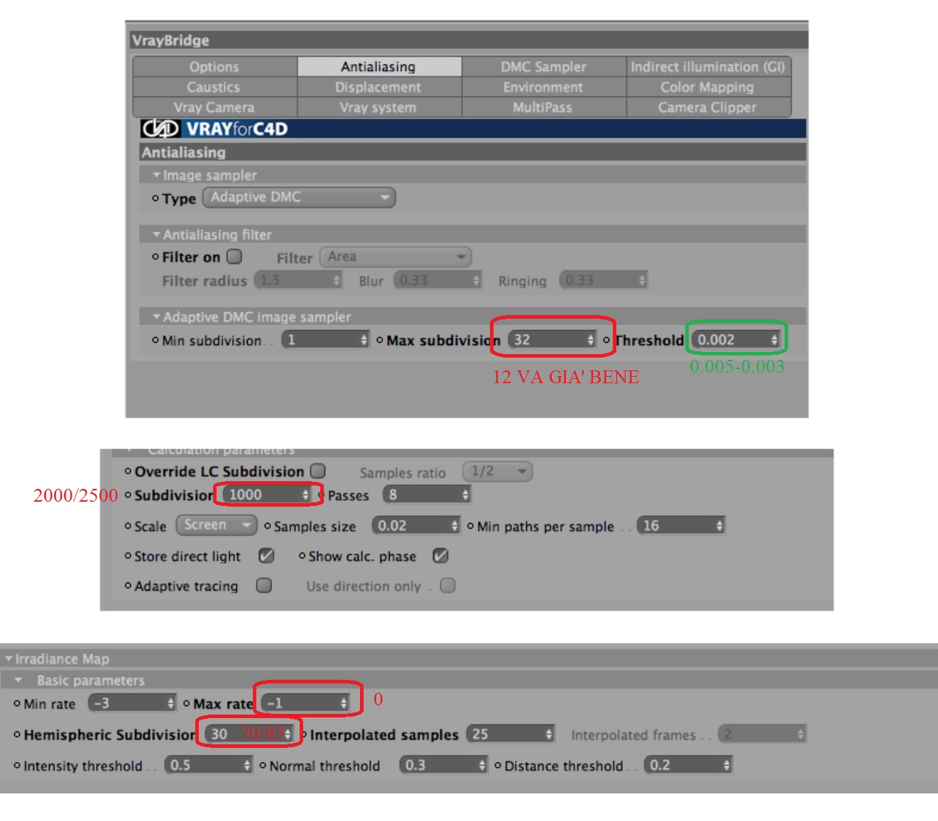

ciao, senza sapere come hai composto la scena e vedendo solo i parametri mi pare che hai tenuto molto bassi i valori.
non ha senso portare l'antialiasing così alto, cioè va bene ma forse è tantissimo su un esterno, mentre hai tenuto bassissimo il valore hemispheric che alzerei ad un valore compreso tra i 70 e 85.
Il threshold va bene anche così come l'hai impostato, ma se hai tempi alti e non noti grandissime diversità potresti provare anche a 0.005 prima, al massimo poi lo porti al tuo 0.002 anche se già a 0.003 hai un buonissimo compromesso.

gabriele__82 wrote:ciao, senza sapere come hai composto la scena e vedendo solo i parametri mi pare che hai tenuto molto bassi i valori.
ciao ciao
Grazie mille Gabriele sei stato chiarissimo, ho appena lanciato il rendering e già è partito più scaltro appena finisce te lo posto .. grazie ancora gentilissimo !!
ciao ciao
eccolo qua !! perfetto .. è proprio come speravo !! :) :)
http://dl.dropbox.com/u/3454694/Cam3_12_0072%202.jpg
ho messo max subdivision a 12 , threshold a 0,003
subdivision 2500
max rate 0
hemisperific subdivision a 80
grazie ancora !!
