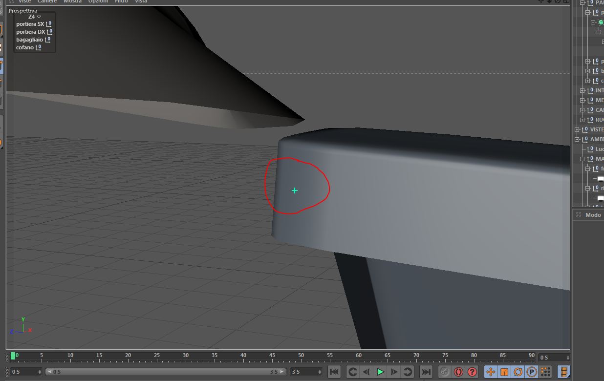

ciao ragazzi, ho un problema con la camera!
la rotazione della camera non è più "dinamica" ma è fissa attorno al "POI", la croce azzurrina che viene visualizzata sullo schermo.. a volte riesco a spostarla ma non riesco a capire come funziona! Questo mi crea non pochi problemi, dato che non riesco più a ruotare e muovere la camera come voglio...
come posso fare a farla tornare "normale"? Cioè che la camera ruoti attorno ai punti che ho selezionato??
Mi sono letto il manuale ma non sono riuscito a venirne a capo!
Grazie mille!!

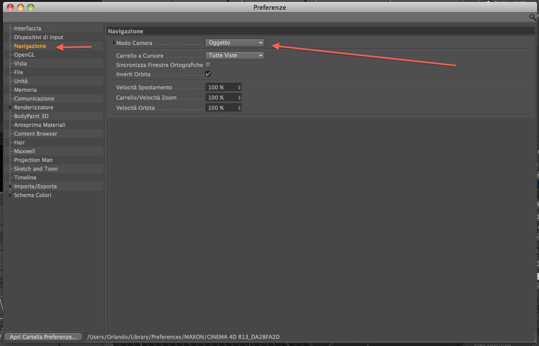

ciao ste :)
qui trovi quei settaggi ;)
(nelle preferenze)

ciao nexzac,
grazie, l'avevo già provato ma non è quello! praticamente ho scoperto che muovendo la camera se premo ctrl blocco il POI sull'oggetto attivo.. ma fino a 3 ore fa il POI non lo bloccavo! cioè si posizionava automaticamente sull'oggetto attivo.. invece ora devo farlo manualmente! chissà cos'ho toccato :lol: :lol:
