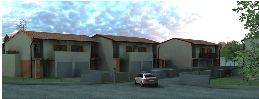

poi sembra che ci sia il cielo bruciato ma la scena è troppo scura.. come hai messo le luci? che cielo hai utilizzato?
dacci qualche info in piu'
a presto Elisa
AMMINISTRATRICE C4DZONE
Come luci ho usato un cielo con applicato un materiale al 100% di luminanza, un cielo con immagine hdri, se non sbaglio una di quelle scaricabili dal vostro sito. + una luce area emisfero al 20% di intensità.
Anche a me sembra molto scura come posso fare per dargli più luce?
io ti consiglierei di illuminarla con il classico gi senza hdri..
allora elimina la luminaza dal cielo, metti una luce portante che sarà quella del cielo (va bene anche una luce infinita oppure uno spot) e se ancora non si illumina bene attivi la luce ad emisfero che hai messo tu ma molto bassa.
Elisa
Tropvo l'HDRI eccezionale x questo genere di rendering.
Per illuminare di più le case puoi muoverti in due modi: modificare il valore "ricevi IG" nella palette delle texture dei materiali che compongono le case alla voce "illuiminazione" (solitamente è al 100%, prova ad aumentarla). Oppure aumenta la luminanza della texture HDRI (oltre il 100%).
Per quanto riguarda il "cielo bruciato" io solitamente creo due cieli: uno visibile, con una texture "soft" visibile dal rendering ma che non genera nessuna luce, un'altro cielo con la texture HDRI, non visibile dal rendering ma generatore di luce (per fare qusto uso il tag compositing).
:D
Luca
mettere due cieli va benissimo per controllarlo meglio
