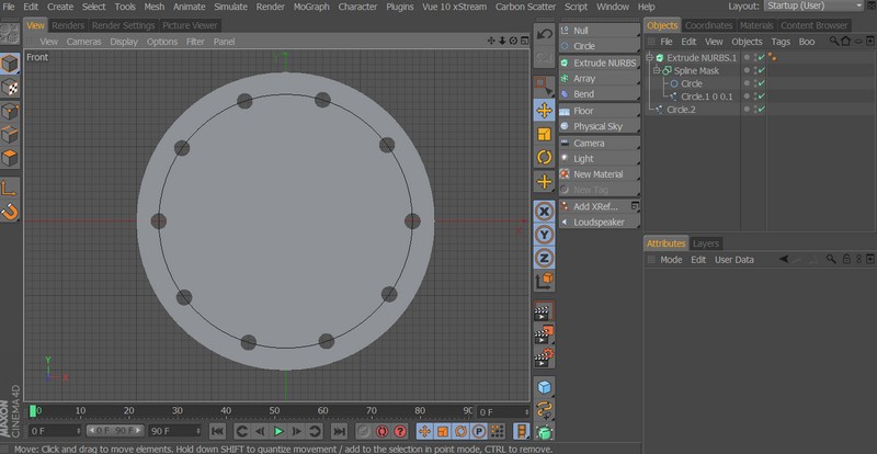

Infatti per modellare i dischi dei freni di una moto come quelli che hai postato in Cinema c'è una strada molto più semplice. Vero che le booleane sono da evitare come i debiti :) :) visto che la topologia della mesh risulta poi un casino (e sopprattutto perchè le booleane in Cinema sono un disastro, uno dei punti dolenti di Cinema), ma per fortuna in Cinema c'è uno strumento che opera come una booleana, ma non tra meshes ma tra splines e il nome di questo strumento è Spline Mask.
Spline Mask è una booleana tra splines. Una volta estruso Spline Mask avrai una mesh derivata da una booleana ma molto molto più pulita, praticamente perfetta in prossimità dei fori: problema risolto.
Ti allego uno screen da cui probabilmente ci capirai poco perchè per allineare i fori ho usato MoGraph, ma come vedi con pochi passaggi ho risolto senza i casini delle booleane.
Domattina ti posto i passaggi step by step........
Con Spline Mas

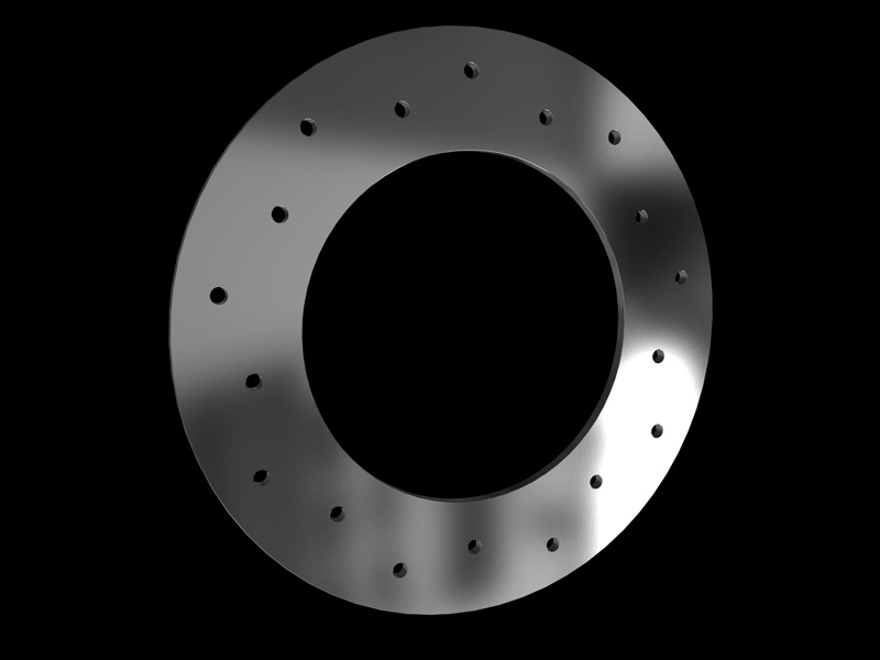

i dischi io faccio due spline cerchio per il bordo esteno e quello interno, una spline cerchio della dimensione dei fori che inserisco in oggetto clona di mograph (in modalita radiale) il tutto si connette + cancella ed in circa 1 minuto creo il disco dei freni

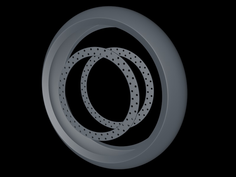

qui allego i dischi frontali la tecnica usata è la modellazione poligonale

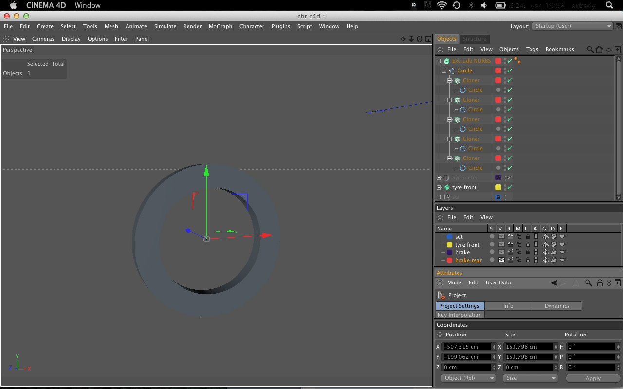

nella seconda immagine invece per il disco posteriore ho voluto seguire la strada delle splines con i seguenti passaggi:
ho creato una spline circolare
resa modifigabile ed fatto un outline interno
creo poi una nuova spline circolare x il foro e la posiziono al centro del disco
con radial clone creo i fori circolari
questo passaggio lo eseguo per 5 volte perchè i fori hanno posizioni differenti
una fila di fori più vicina al bordo esterno del disco
una fila di fori al centro
una fila di fori vicina al ordo interno del disco
le altre due file perchè posizionati in maniera ancora diversa.

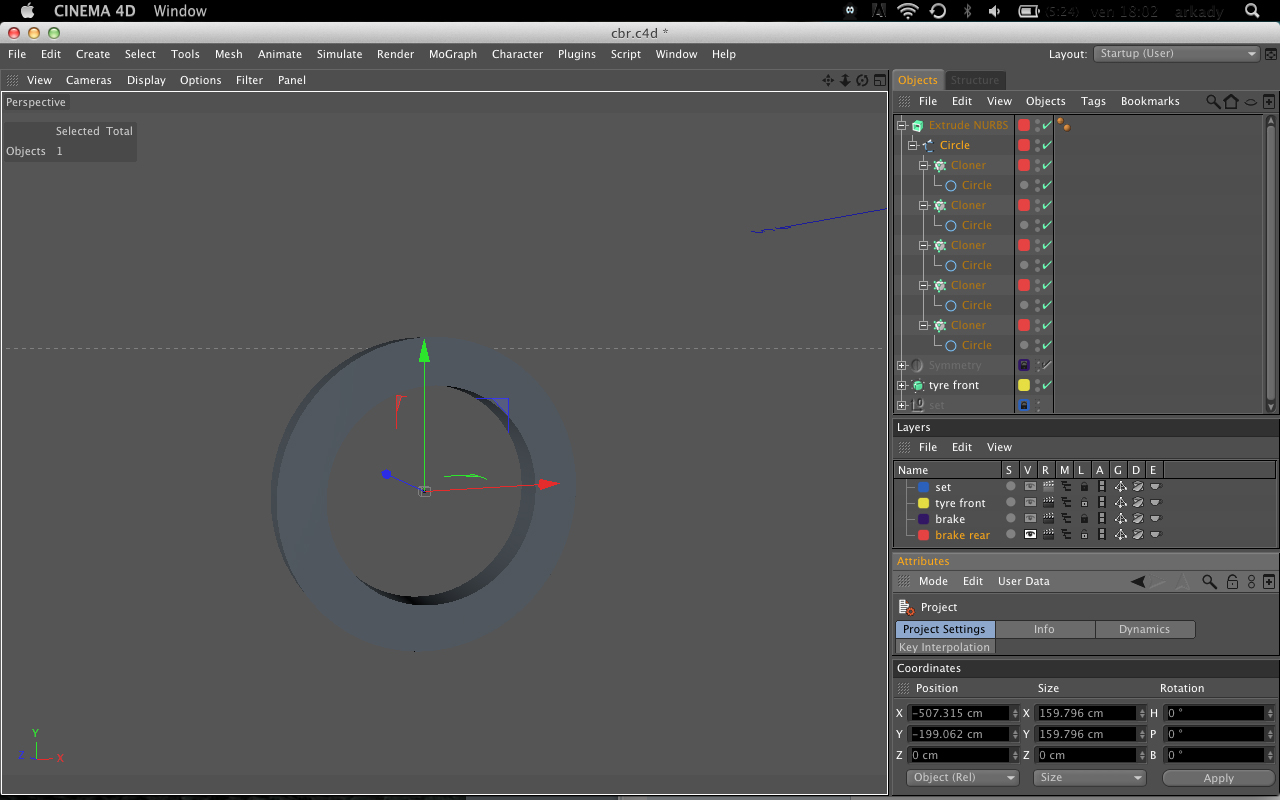

fatto ciò metto tutto sotto extrude nurbs come da screen allegato ma unica estrusione che vedo è quella del disco
i fori quindi non mi vengono ricreati e perciò non bucnao la geometria,dove sbaglio?

Sbagli aseguire questa procedura: sinceramente non ho mai visto un Cloner figlio di una Spline, a sua volta figlia di una estrusione. Giustamente ti viene estruso solo il primo elemento in gerarchia, cioè la spline............
Certo che hai scelto un metodo piuttosto contorto per modellare i dischi dei freni :) :) :)
Perchè non segui gli esempi che abbiamo postato io o Flowbox? Ci abbiamo impiegato 5 minuti senza......."acrobazie" :) :) :)

ciao vampiro ho risolto il tutto praticamente collassando tutti gli oggetti in uno solo :D
