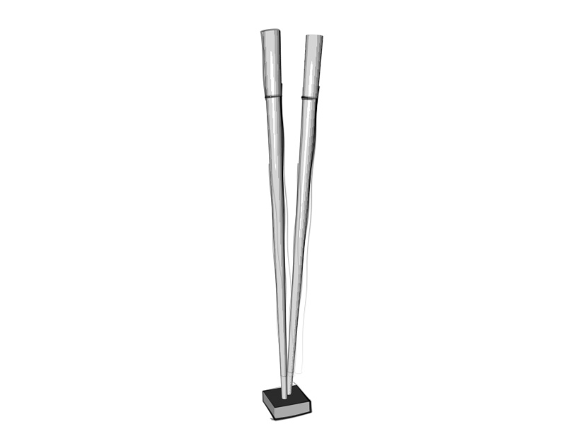

salve a tutti!! vorrei creare un immagine di quell'oggetto ma ricreando l'effetto di un disegno a matita...il mio problema sta nel cancellare quel materiale "grigio" vorrei che si vedessero solamente le linee della matita...sicuramente mi sto perdendo in un bicchiere d'acqua ma veramente nn so dove spuntare modificare ridurre o aumentare

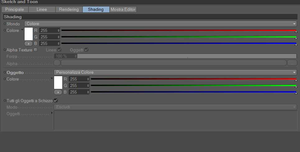

Veniamo a noi ;) molto semplice, devi considerare ha il materiale sketch da solo l'aspetto della linea invece se entri nei settaggi di rendering dove hai sketch alla voce shading metti il colore dell'oggetto sul parametro personalizzabile invece che quello QUANTIZZA com'era é di default :)

ecco, battuto sul tempo, ti allego l'immagine che avevo preparato.

chiedo umilmente scusa per l'errore!!! perfetto grazie mille per la dritta ora ho risolto :lol:
