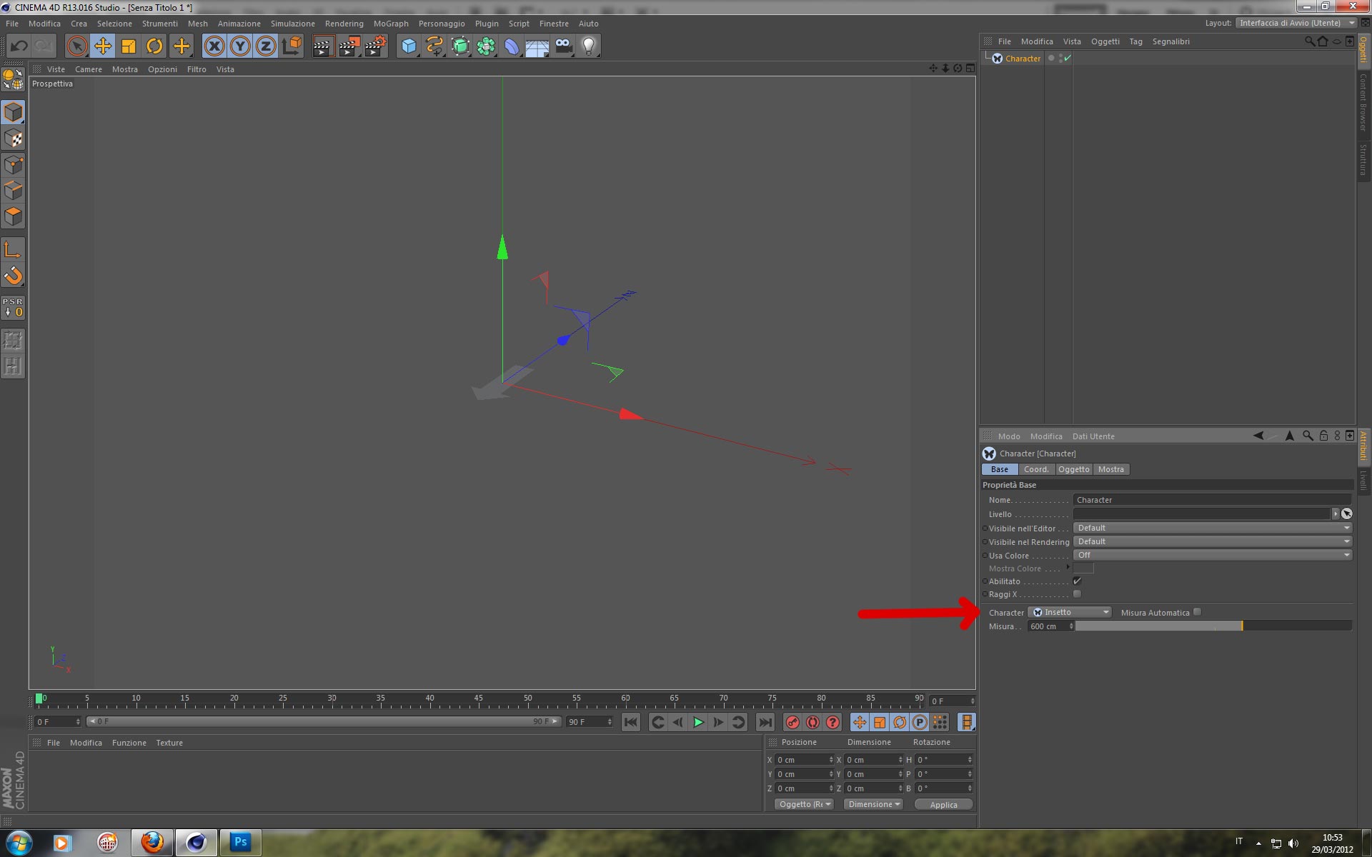

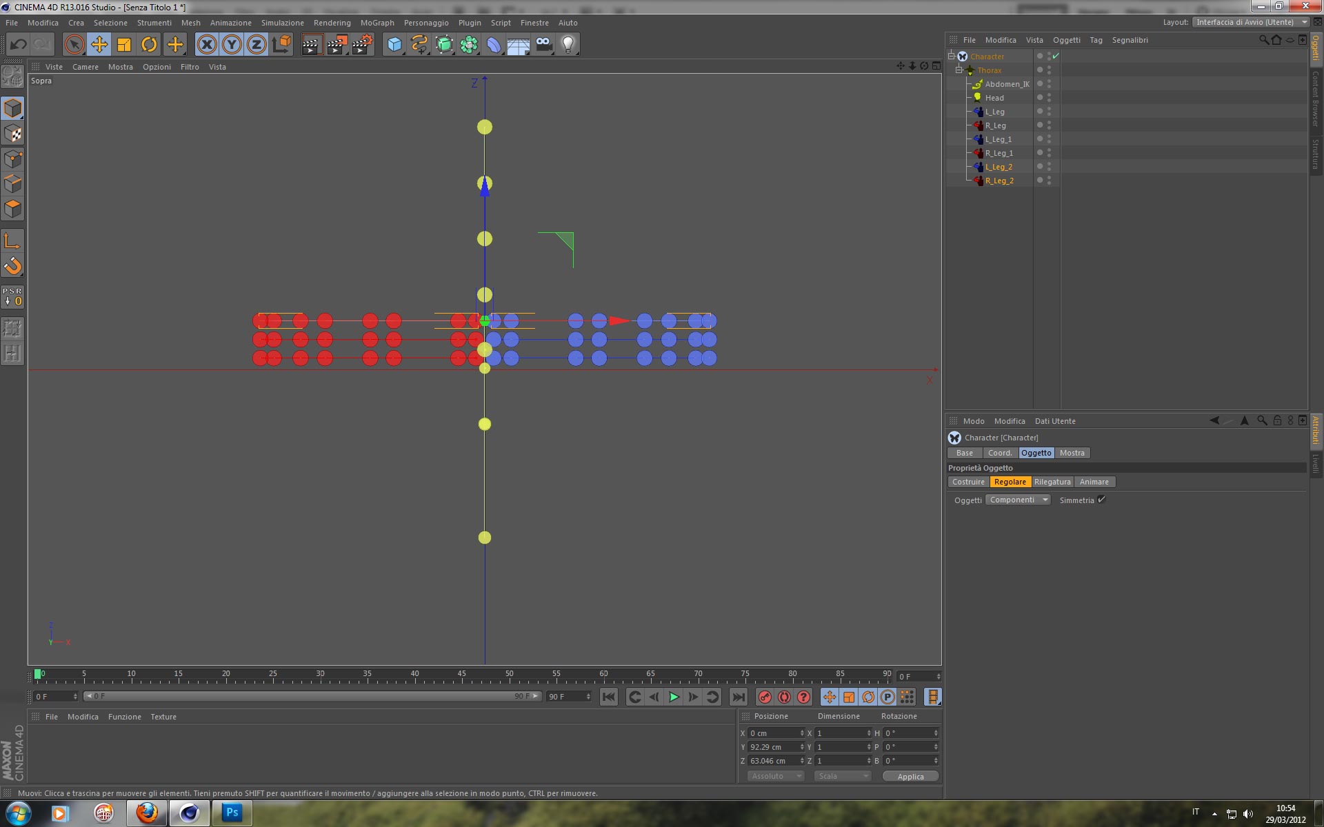

1 - Creo il personaggio

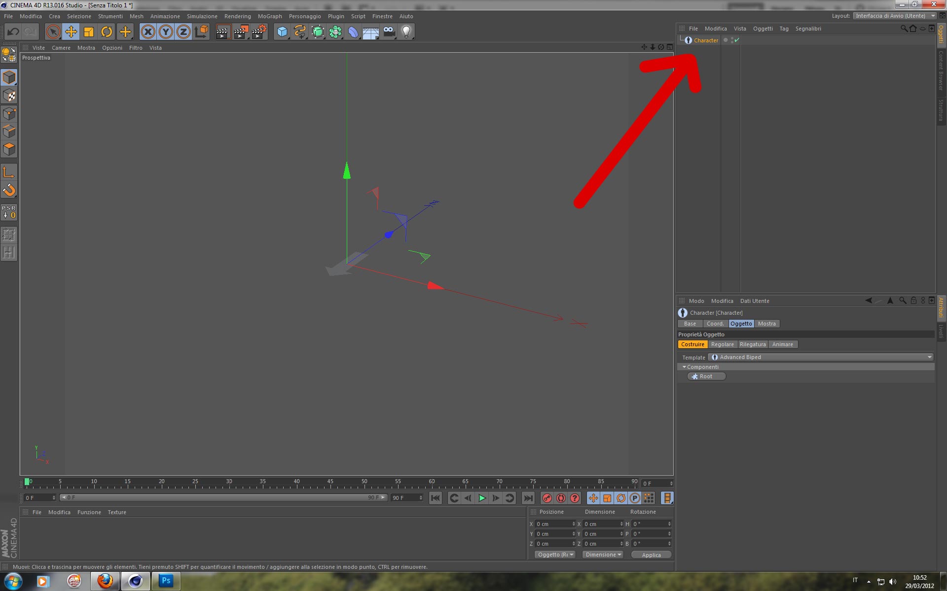

2 - Lo imposto ad insetto

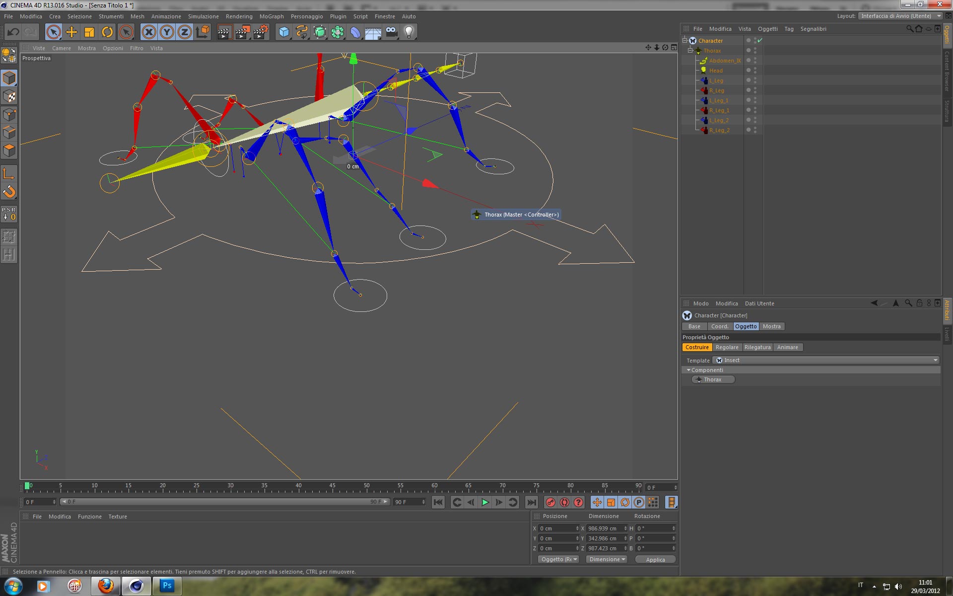

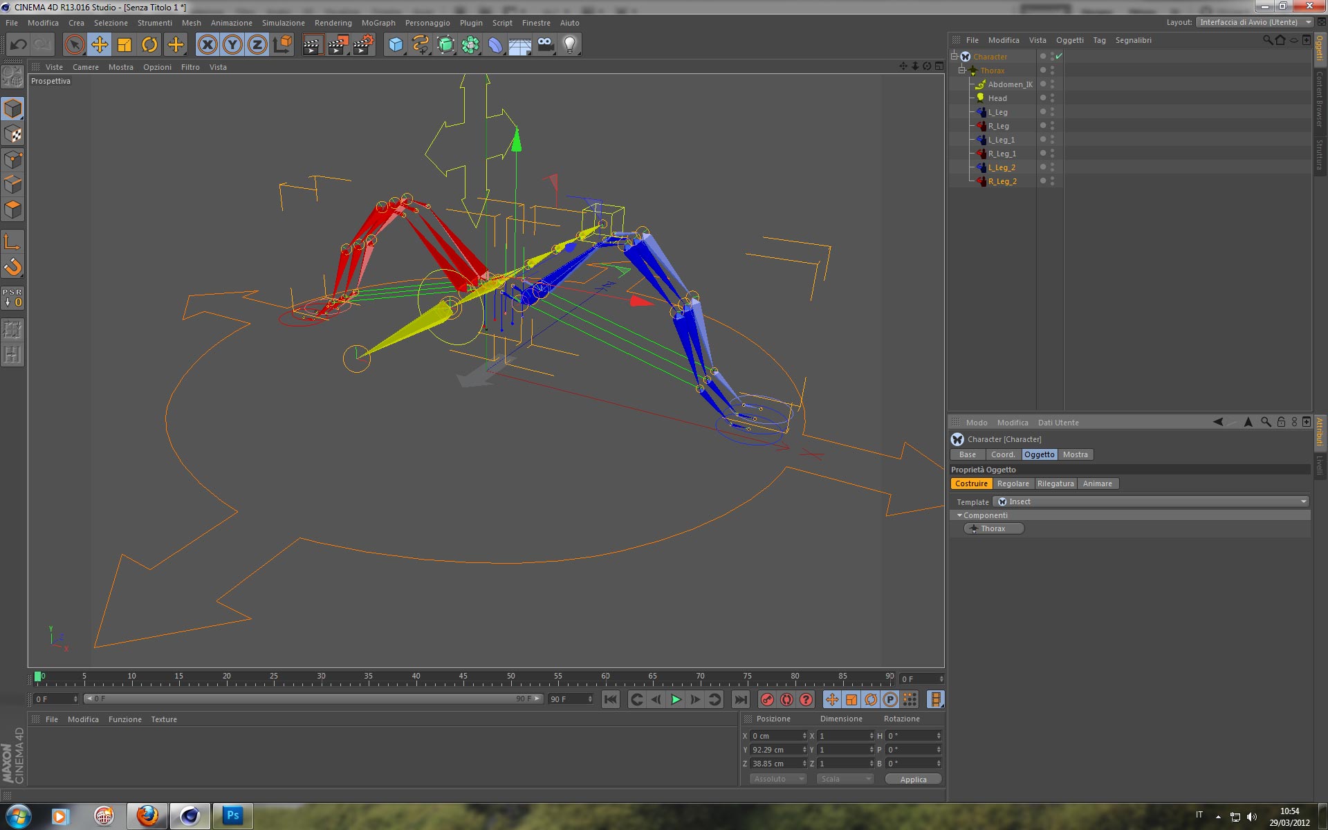

3 - Creo torace, testa, addome e 3 paia di gambe

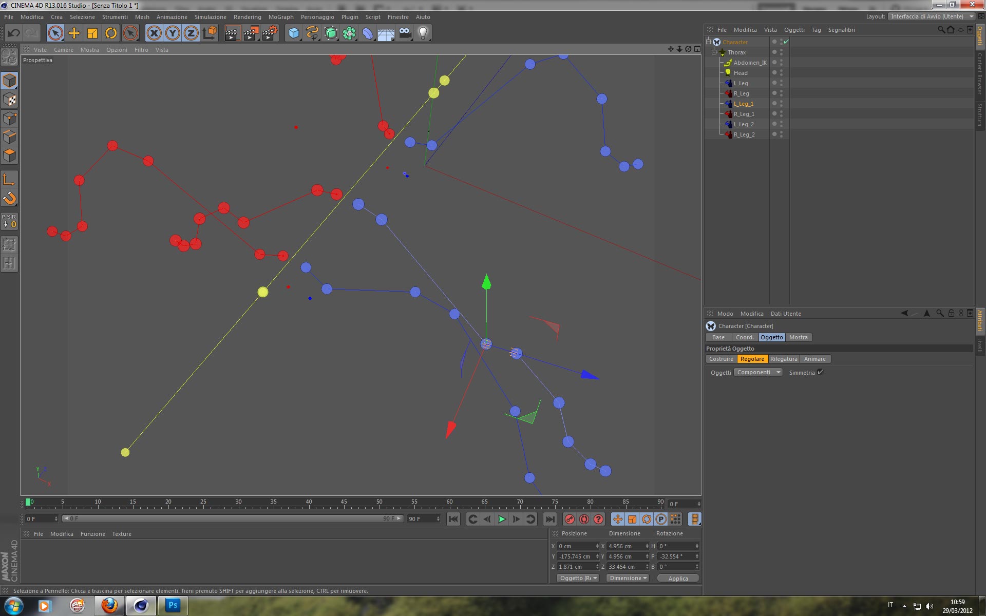

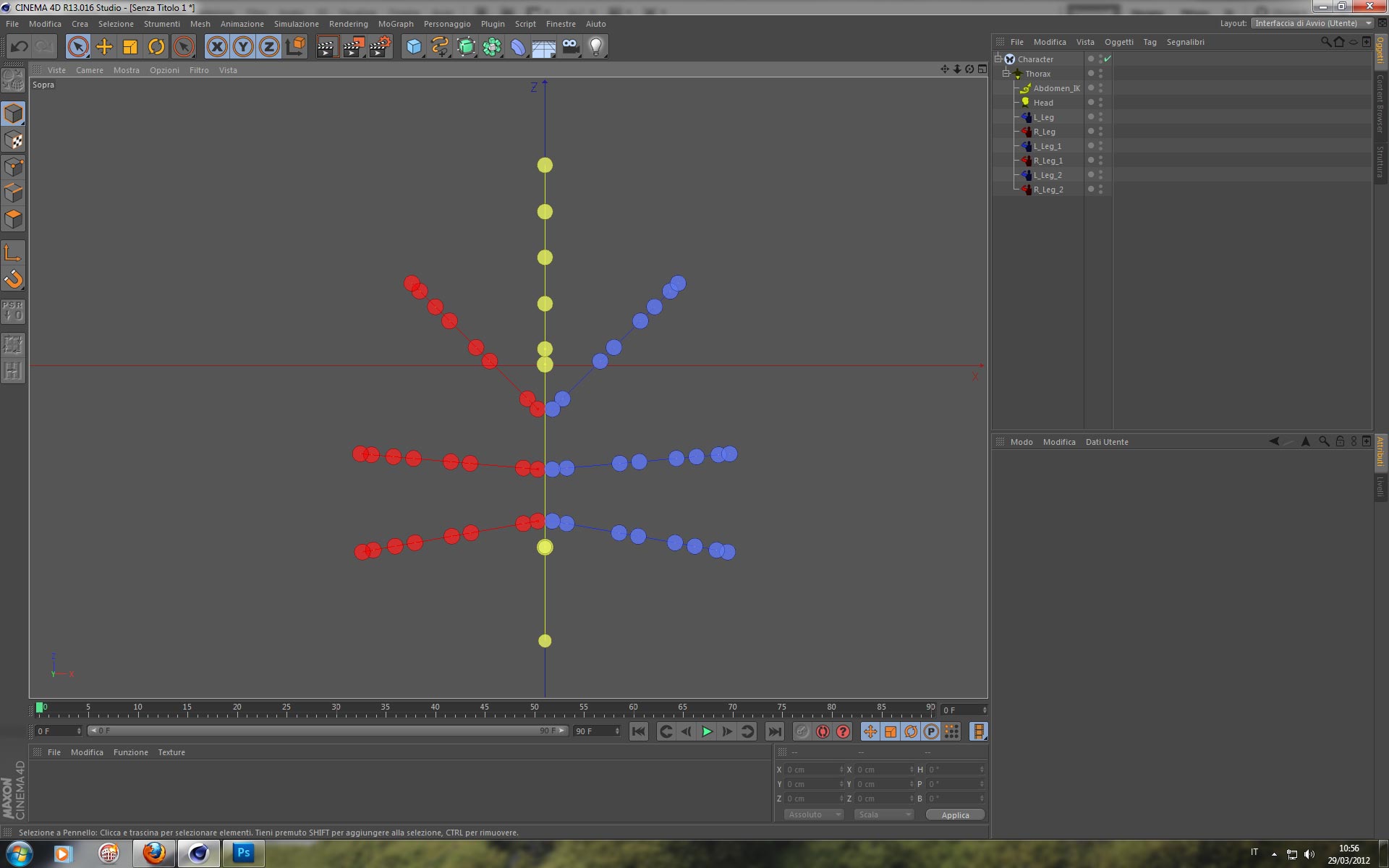

4 - Mi sposto in top view e vado su 'regolare' così da poter spostare le gambe lungo Z distanziandole un po' tra loro

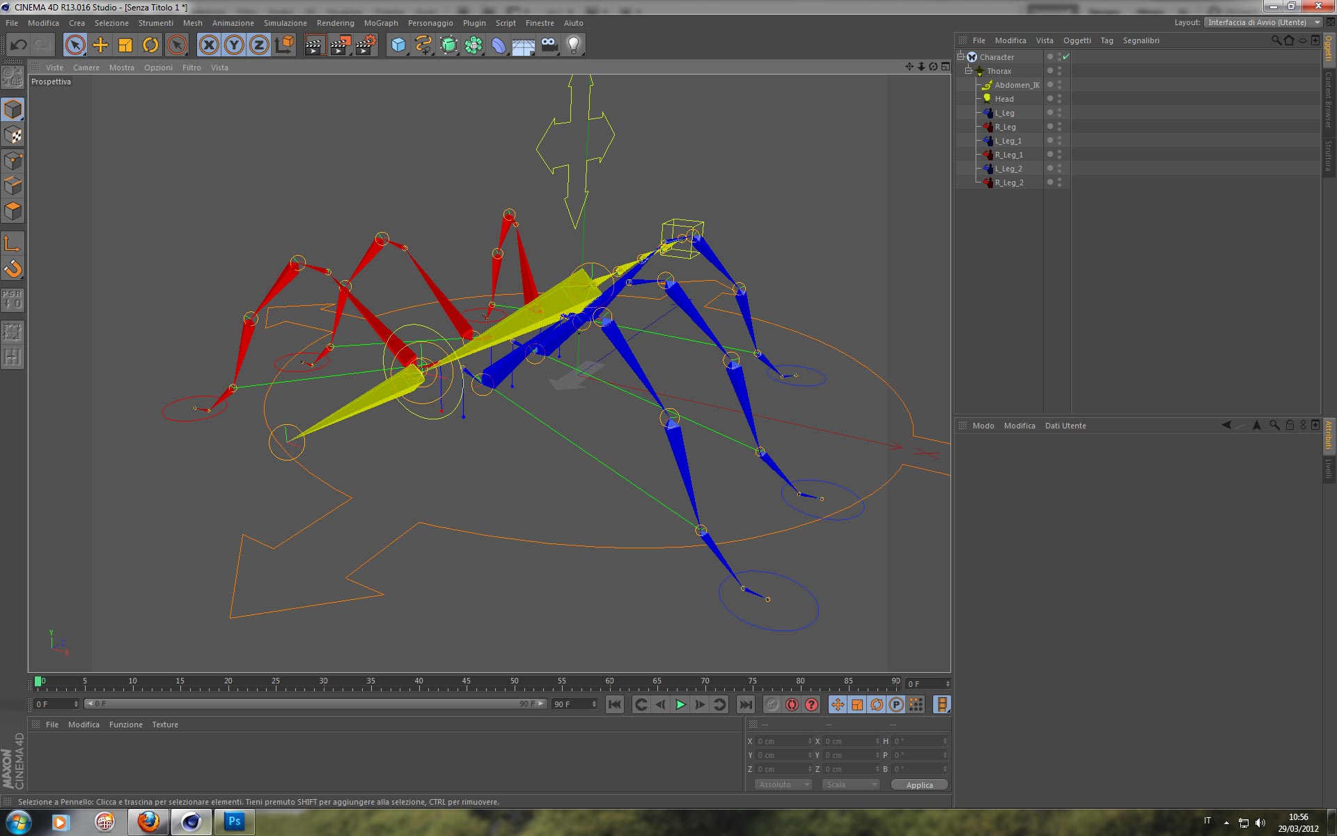

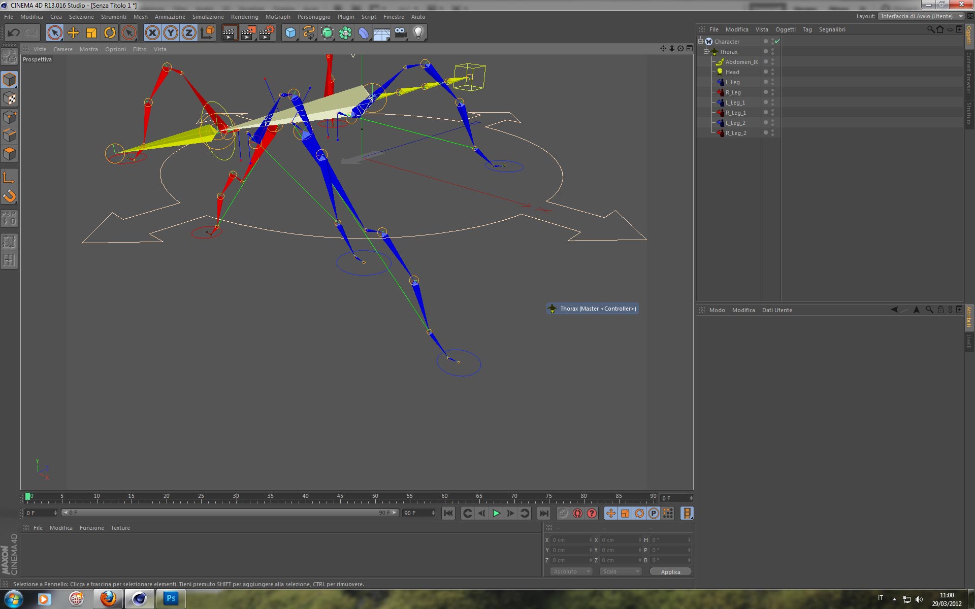

5 - Dopo averle spostate le ruoto leggermente lungo Y per farle apparire più naturali

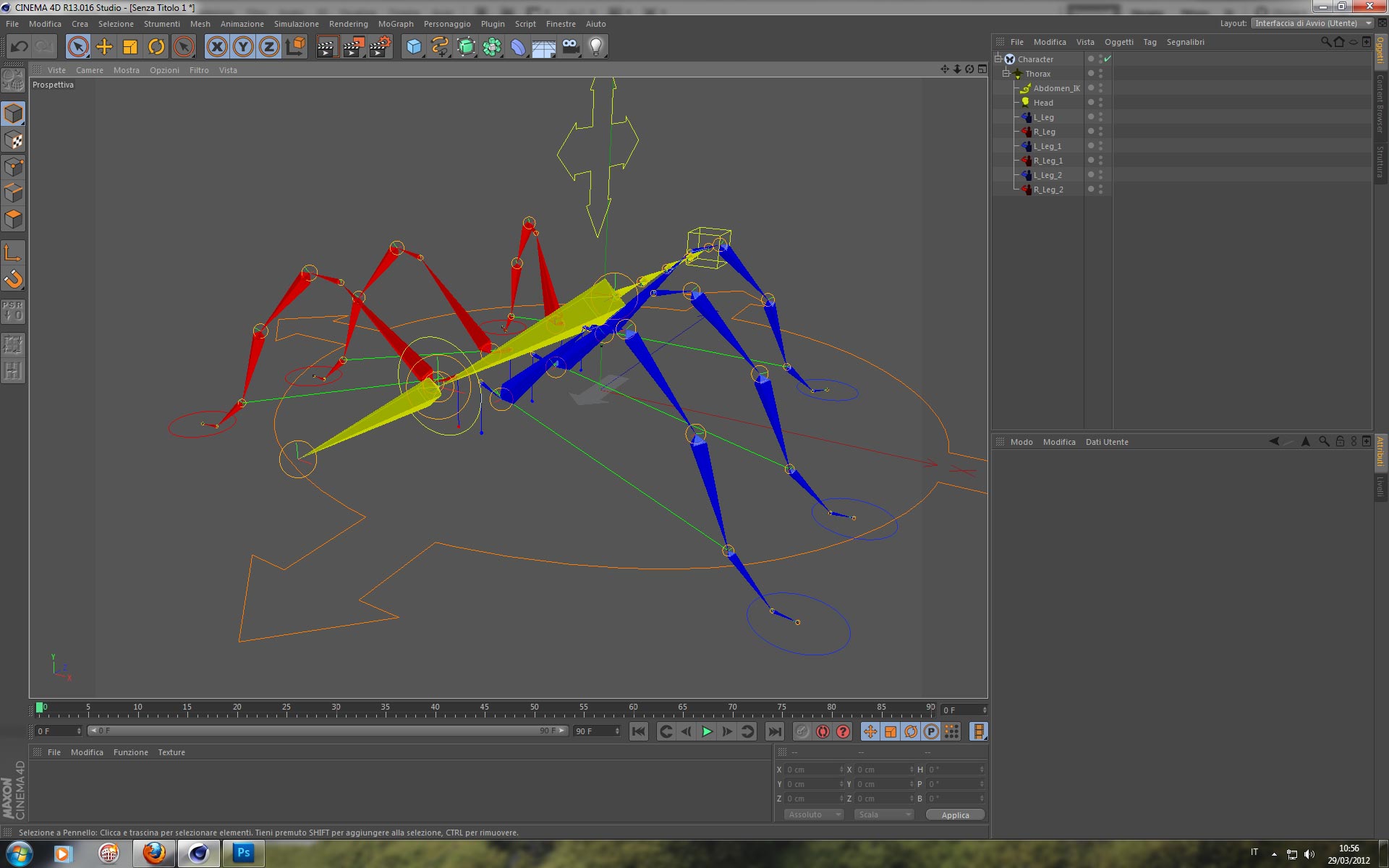

6 - Come appare l'insetto standard visto da tre quarti

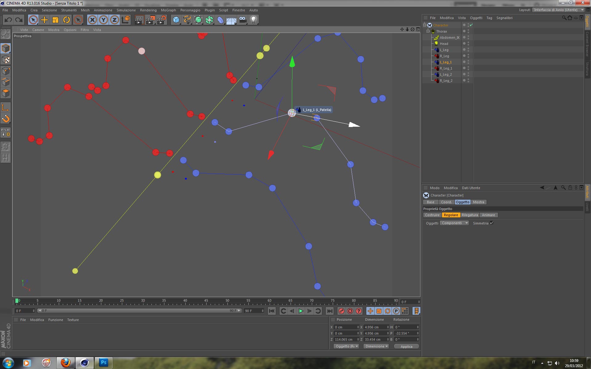

7 - Prendo un osso a caso e inizio a spostarlo (non a caso ma seguendo un blueprint)
8 - Come potete notare spostando il "joint" si sposta anche il resto della gamba e quindi il piede (con meta annesso) scende.
9 - Se ritorniamo in "Costruisci" il problema è ancora più evidente. La zampa centrale è molto più bassa delle altre due.

Volevo chiedervi se c'è un modo più preciso per poter personalizzare le zampe altrimenti mi vedo costretto o a farle a caso spostandole ad occhio oppure dovrò tenermele così "standard".
Fatemi sapere quanto prima per favore.
Un sentito ringraziamento a chiunque risponderà.
