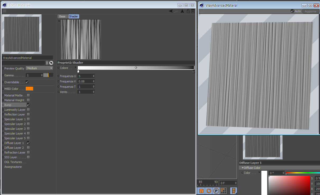

Ciao, potresti provare con uno shader Acqua messo nel Bump con questi parametri, poi magari variarli un po' fino ad ottenere quello che ti serve!
