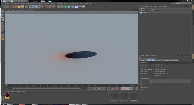

A parte che bisognerebbe vedere la scena, puoi con il tag Compositing: lo applichi e togli il check da "Seen by Camera". Cmq non ho capito una cosa: se la vetrina è fuori dall'inquadratura che te frega di nasconderla al render? E' già nascosta al render se è fuori inquadratura :o :o :o . Oppure spiegati meglio se ho sbagliato a capire...........

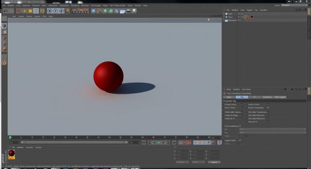

se al tag compositing togli la spunta "visibile dalla camera" l'oggetto rimane con tt le altre proprietà...quindi proietta le ombre, la gi, è visto nelle riflessioni..etc..

Per chi avesse trovato le mie stesse difficoltà aggiungo che è necessario eliminare anche la spunta "show in render" nelle luci area, che io avevo inserito all'esterno della vetrina (selezionare la luce area -> details -> show in render), altrimenti si vedranno nel render solo dei rettangoli grigi in corrispondenza delle luci!!
