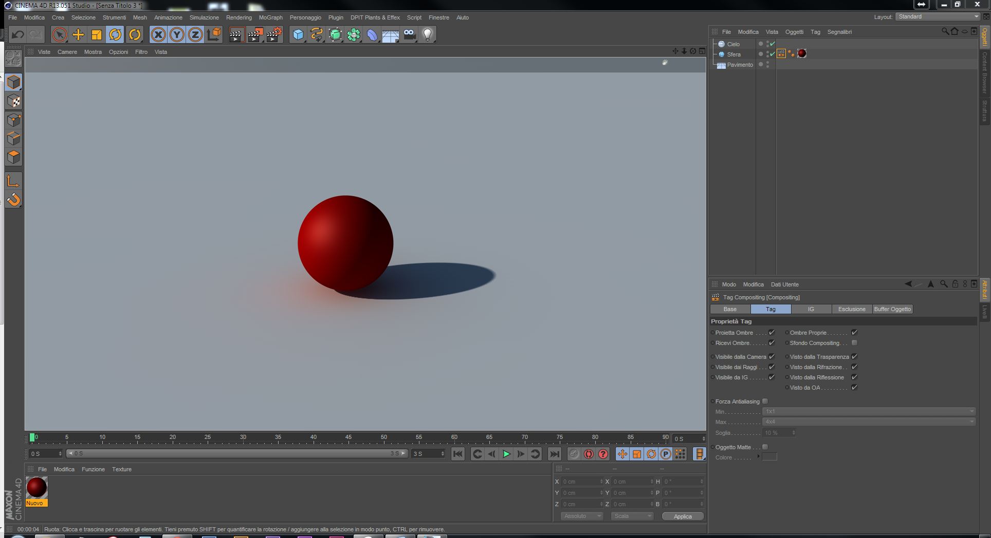

se al tag compositing togli la spunta "visibile dalla camera" l'oggetto rimane con tt le altre proprietà...quindi proietta le ombre, la gi, è visto nelle riflessioni..etc..

grazie mille!! scusate ma sto imparando pian piano e il "tag compositing" ancora non avevo avuto modo di usarlo, ma mi sa che tornerà moooolto utile!!Problema risolto!!
Per chi avesse trovato le mie stesse difficoltà aggiungo che è necessario eliminare anche la spunta "show in render" nelle luci area, che io avevo inserito all'esterno della vetrina (selezionare la luce area -> details -> show in render), altrimenti si vedranno nel render solo dei rettangoli grigi in corrispondenza delle luci!!
