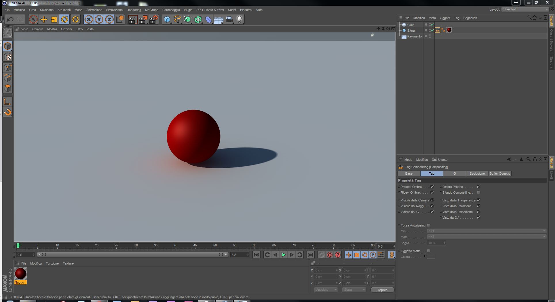

A parte che bisognerebbe vedere la scena, puoi con il tag Compositing: lo applichi e togli il check da "Seen by Camera". Cmq non ho capito una cosa: se la vetrina è fuori dall'inquadratura che te frega di nasconderla al render? E' già nascosta al render se è fuori inquadratura :o :o :o . Oppure spiegati meglio se ho sbagliato a capire...........

Ti sei spiegato..........ma una prova con il tag Compositing l'hai fatta?

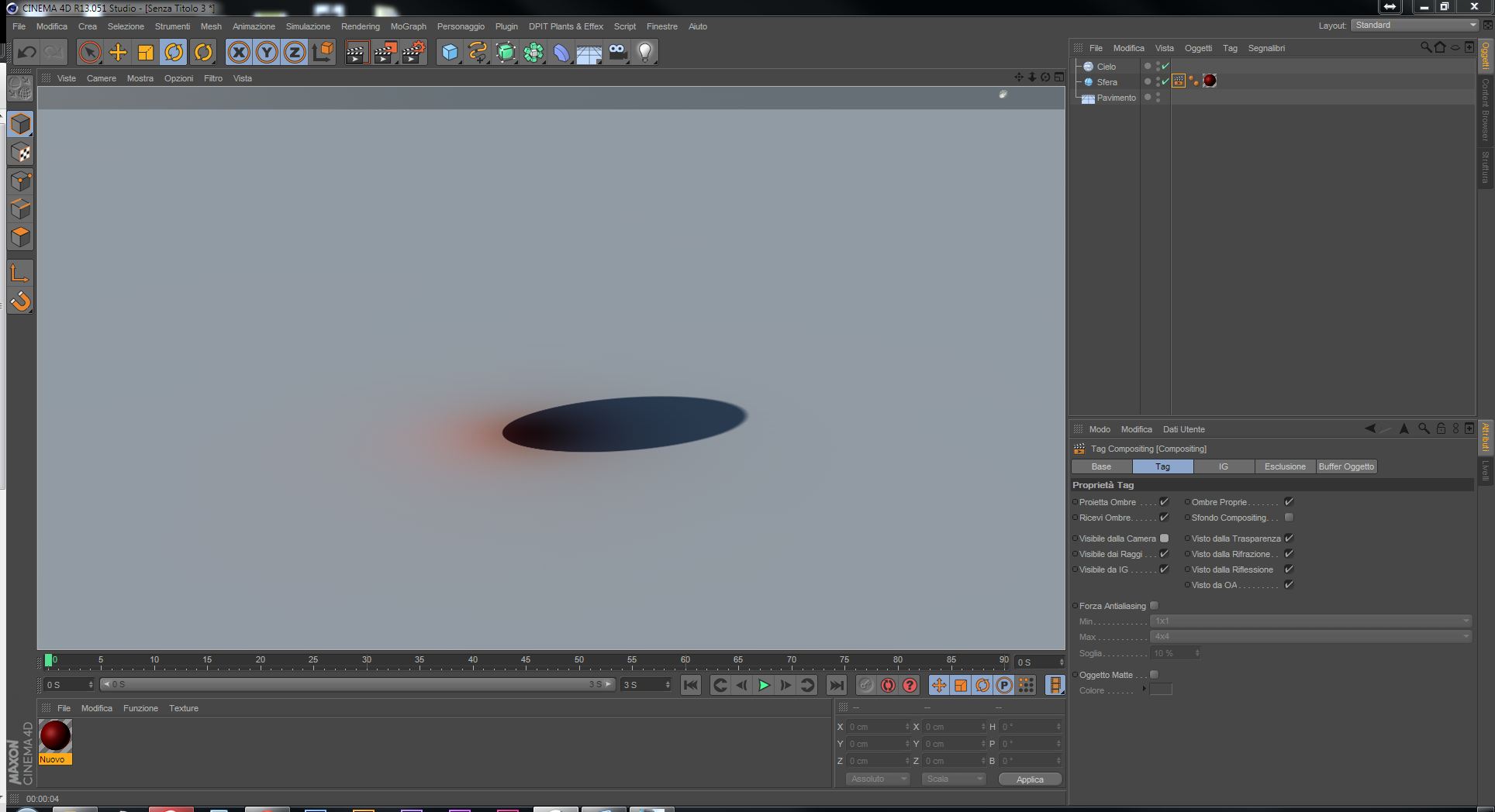

se al tag compositing togli la spunta "visibile dalla camera" l'oggetto rimane con tt le altre proprietà...quindi proietta le ombre, la gi, è visto nelle riflessioni..etc..

grazie mille!! scusate ma sto imparando pian piano e il "tag compositing" ancora non avevo avuto modo di usarlo, ma mi sa che tornerà moooolto utile!!Problema risolto!!
Per chi avesse trovato le mie stesse difficoltà aggiungo che è necessario eliminare anche la spunta "show in render" nelle luci area, che io avevo inserito all'esterno della vetrina (selezionare la luce area -> details -> show in render), altrimenti si vedranno nel render solo dei rettangoli grigi in corrispondenza delle luci!!
