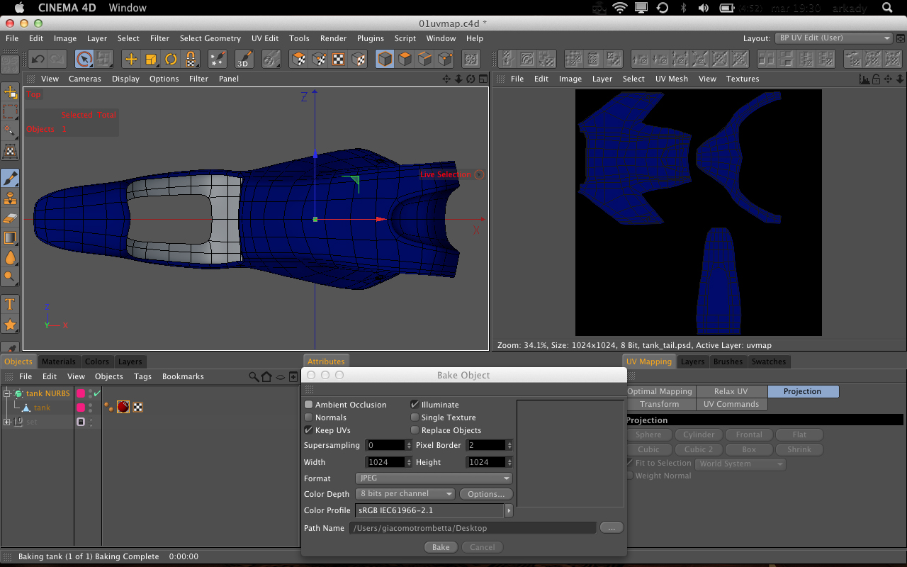

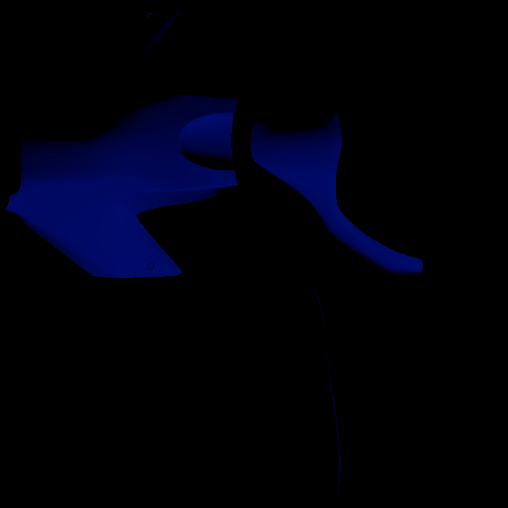

ho fatto qualche prova usando un serbatoio di una moto:
vista top---> ho selezionato tutti poly, succesivamente ho lanciato il bake object
spuntando solo opzione keep uv (cosi che mantenga unwrap che ho gia fatto)ed illuminate
allego un screen
quando faccio il bake mi genera una texture uvmap che allego nel secondo file, con delle ombre sull'oggetto 3d,mah!
perchè mi renderizza solo la metà del codino e del serbatoio?e sopratutto perchè non renderizza la parte inferiore del codino? anch'essa mappata?

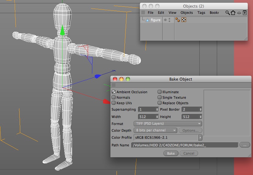

per generare l'AO (o la normal map) non servono luci, quelle servono se vuoi fare il bake anche del colore della superficie. Ma tu glielo dai un percorso (e un nome file) dove salvare ? Altrimenti non salva la texture..

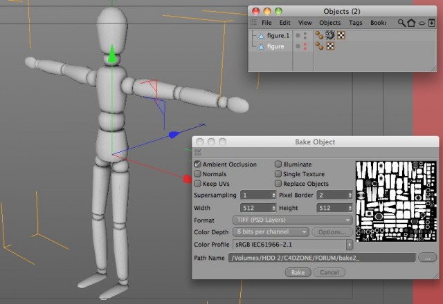

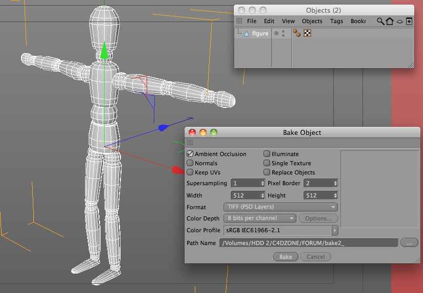

prima del bake
prima del bake

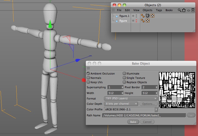

dopo il bake
dopo il bake

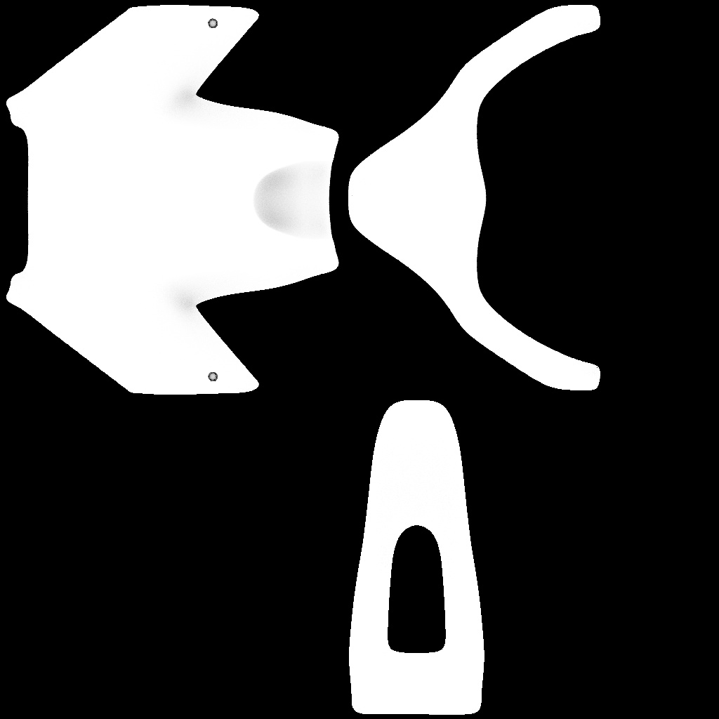

allora avevo provato seguendo il tuo procedimento senza set di luci ma il risultato che raggiungo è davvero irrisorio a mio parere
ecco qui, come vedi le ombre generate sono davvero poca cosa nonostante la geometria del 3d sia comunque abbastanza complessa sopratutto la zone del serbatoio

mm aspetta, forse stai facendo confusione :) L'ambient occlusion non è un'ombra (nel senso classico almeno), dipende da com'è fatta la geometria..la superficie deve presentare rientri o intersezioni, zone dove i raggi rimangono "intrappolati", causando appunto un'occlusione della luce. Se tiri fuori l'AO di una sfera, viene tutto bianco..
La geometria che stai usando mi sembra (vedendo la prima immagine) molto liscia e regolare, difficile che ci siano zone che causano occlusione ambientale; se avessi chessò, il foro del serbatoio, in quel punto sicuramente avresti AO. Anche se guardi il mio esempio con il manichino l'AO è presente in pratica solo sulle giunture, poichè il resto delle geometrie è sostanzialmente circolare o sferico.

Concordo con Visual,
nel risultato dell'AO del tuo modello infatti è presente un po' di ombreggiatura nella parte concava del serbatoio, nei due angoli interni e nei fori in cui sono presenti i due bulloni... le altre zone infatti sono tondeggianti e non hanno alcuna parte di contatto o di vicinanza con altre parti del modello.
