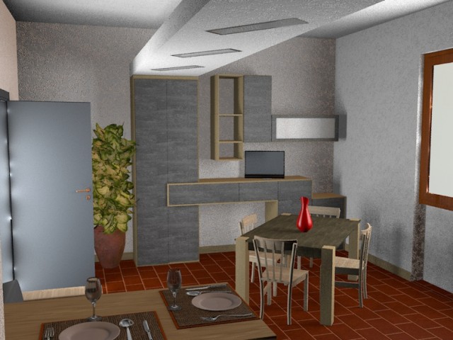

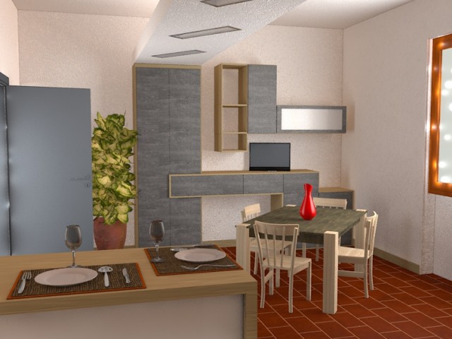

buongiorno, sto lavorando con cinema R13, ho un problema con la diffusione quadrata inversa(fosse solo questo)
ho messo due luci aerea alle finestre con diffusione quadrata inversa(precisione fisica) e mi si presentano questi strani bagliori al vetro della finestra e quelle "luci"sulla soglia della porta. :shock:
qualcuno mi può aiutare?
grazie in anticipo

se utilizzi il fisico è corretto utilizzare la quadrata inversa (per cui senza decadenza)
è successo anche a me in un interno aver questo genere di problema, mi si formavano macchie di luce come le tue senza motivo
non ne ho mai capito il motivo sinceramente :roll: ... le ho provate tutte, anche per esclusione e non ho mai risolto
l'area è all'interno dell'ambiente ?

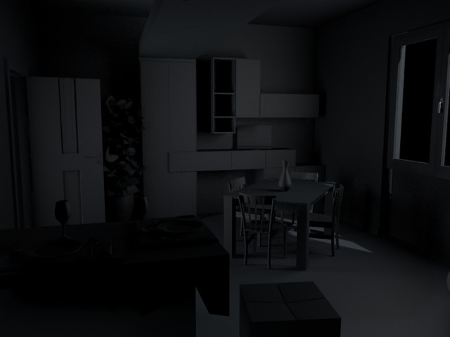

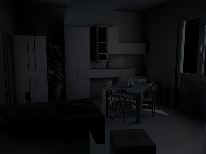

autumnkeys wrote:se vuoi fare un'altra prova, disattiva completamente la GI e lascia solo la luce area... poi magari posti il risultato.
ho provato ma mi sembra peggio, la luce sulla finestra l'ho spostata sull'esterno e mi sembra leggermente meglio (dal punto di vista del disturbo) :roll:

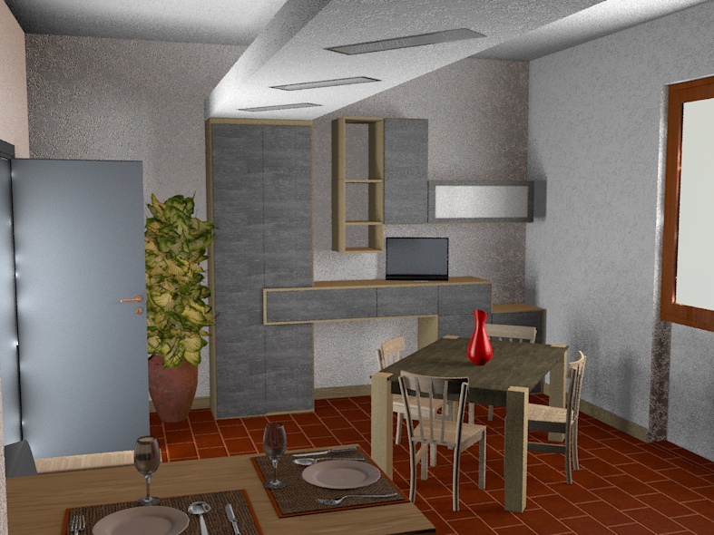

ho ricominciato tutto da capo,ho tolto tutti i materiali e rimesso tutte le luci,risultato? pfiu
uno schifo!
ho 2 luci aerea con decadenza lineare, ombre aeree, all'esterno ho una luce infinita ombra aerea, intensità al 100%
per tutte e tre.
sto lavorando con IG, profondità diffusione 4;intensità primaria 105% e secondaria 120% e fisico fissato basso 2
