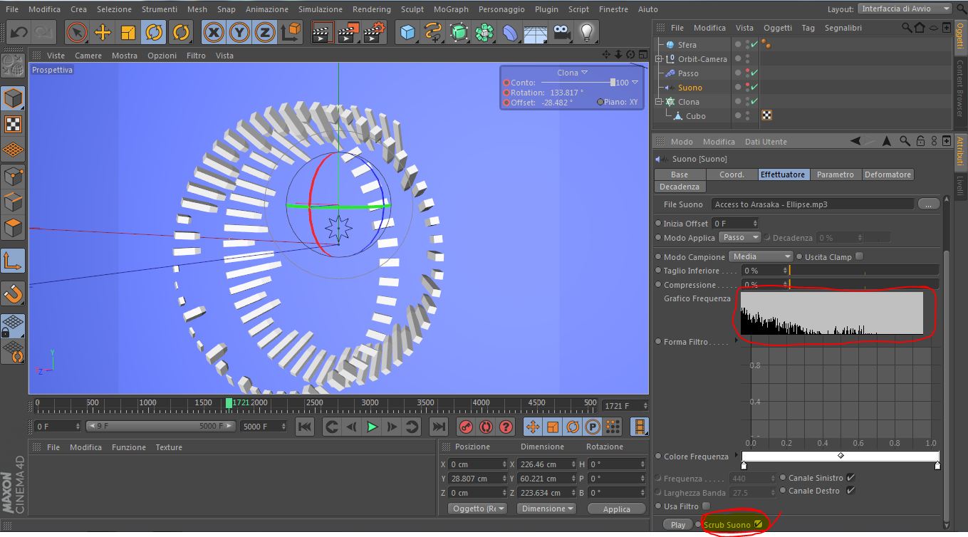

Post by abe3d »
...Se nel grafico frequenza (vedi sotto) ci sono effettivamente delle bande, molto probabilmente non hai attivato lo scrub...

Post by _Mallo_ »
Le bande non ci sono, lo scrub è attivato..

...Quindi in realtà non c'è nessuna animazione?
Ok mi sa che devi caricare un file Wav non compresso o AIFF 11,22 o 44 kHz- 8 o 16 bit (presumo che tu stia usando una versione precedente di cinema, a me legge tranquillamente gli mp3).
Inoltre, ricorda che anche se senti il suono, Cinema4D, non lo renderizza. Il file sonoro che dai in pasto all'effettuatore sound, serve solo per leggere le frequenze, quindi, per renderizzare il suono nell'animazione finale, devi inserirlo nella timeline e sincronizzarlo. In alternativa, puoi aggiungerlo in post produzione.
