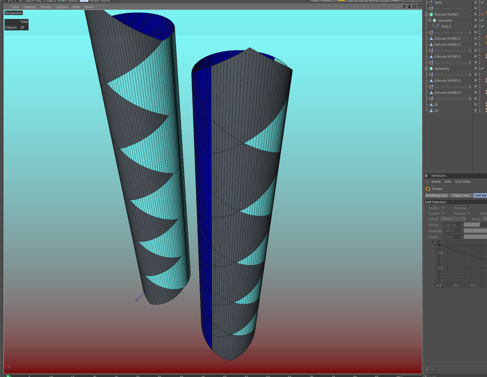

Volevo chiederti però se eri in grado di aiutarmi con la seconda strada, ovvero, come faccio a modellare la colonna in modo che (esclusi i capitelli sopra e sotto) siano 2 pezzi dentati?
Grazie ancora.

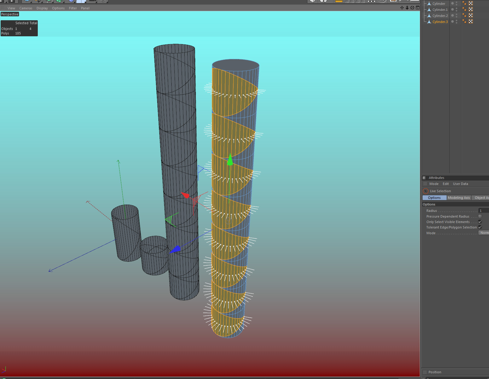

Comunque, partendo dall´immagine e tutto quello che ci puoi ricavare, splines e maschere, é impossibile ricavare una geometria, quanto meno qualcosa di decente.
Se sai come funziona geometricamente lo zig zag, basta conoscere gli angoli (i radianti) e puoi costruirla in due modi, attraverso un segmento d´arco (io ho usato la spirale perché permette di impostare anche l´altezza) oppure una volta che hai la mesh cilindrica, tagliandola con il coltello in modalitá "piano" dopo aver ruotato gli assi dell´oggetto che ne so di +45 e -45 gradi, pure questo devi ricavartelo con radianti e altezza o puoi strechare la mesh direttamente in C4D, piú veloce ancora).
Se come ho capito adesso giallo-nero-celeste sono una colonna (io credevo che tutta la texture incluso il blu andasse spalmata sul cilindro) é lo stesso e pure piú facile.
se non ti serve la precisione matematica, a "coltellate" sono due passaggi, una volta creato un modulo lo cloni e lo ottimizzi (per saldare la mesh) roba da un paio di minuti.
