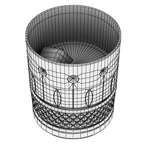

ciao a tutti, è da un po di tempo che cerco di trovare degli escamotage per modellare superfici complesse come potrebbero essere bottiglie o bicchieri in cristallo intagliati ma non riesco a trovare soluzioni che non siano l'uso della boole (pessima in un modellatore poligonale).
come posso raggiungere risultati come questi in foto?
whisky cut glass preview 10.jpgd34d9f9d-bd4e-4612-89dd-4e896f9b7b6dLarge.jpg
whisky cut glass preview 10.jpgd34d9f9d-bd4e-4612-89dd-4e896f9b7b6dLarge.jpg (72.93 KiB) Viewed 2714 times
zglass 08 preview 05 wire.jpgb752f849-71b6-470b-bb5f-122c11fff0fbLarge.jpg (88.09 KiB) Viewed 2714 times

io userei il displacement se nn vuoi uscire pazzo, altrimenti tanta tanta pazienza
maruzzella
Posts: 780
Re: Modellazione forme complesse
Post by maruzzella »
nel caso del bicchiere è piuttosto semplice, crei il bicchiere liscio a 0,0,0, ne modelli una fettina ed il resto lo cancelli quindi cloni in circolo la fettina il numero di volte per ricreare la superficie completa.

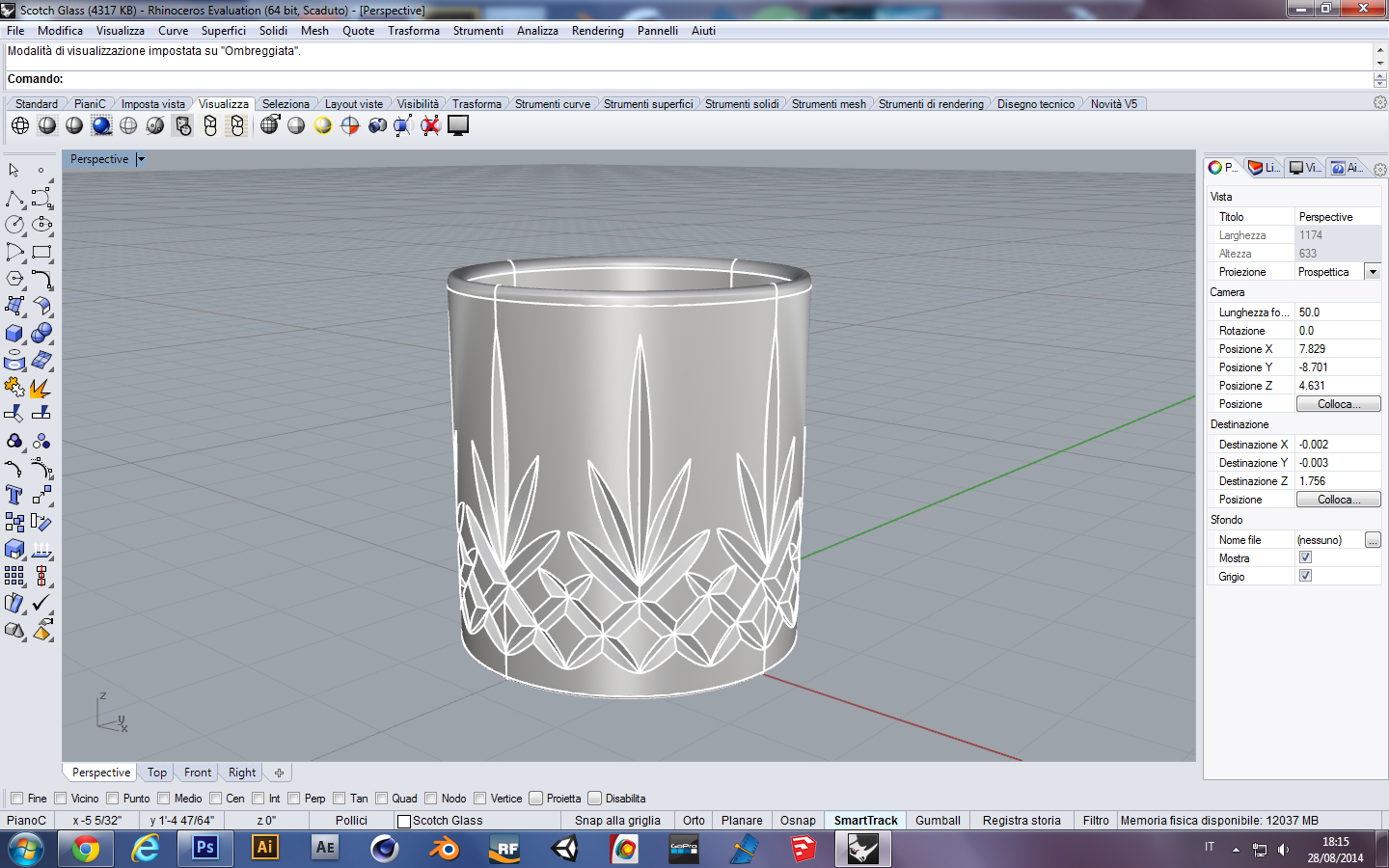

a me non piace mai usare displacement, bump o normal map preferisco sempre la geometria XD
cmq alla fine ho modellato con rhino, molto più smeplice che con cinema per fare queste boiate :!:

maxrendering wrote:Mi fai vedere il modello realizzato con Rhino ?
guarda lo farei volentieri ma non posso perchè è un prototipo di una mia amica designer e finchè non lo "produce" non posso fare vedere niente :P
in parole povere ho fatto alcune sweep con delle nurbs curve e dei rombi ed ho fatto una boole con un cilindro di modo da creare le scanalature
è venuta una cosa simile a questa

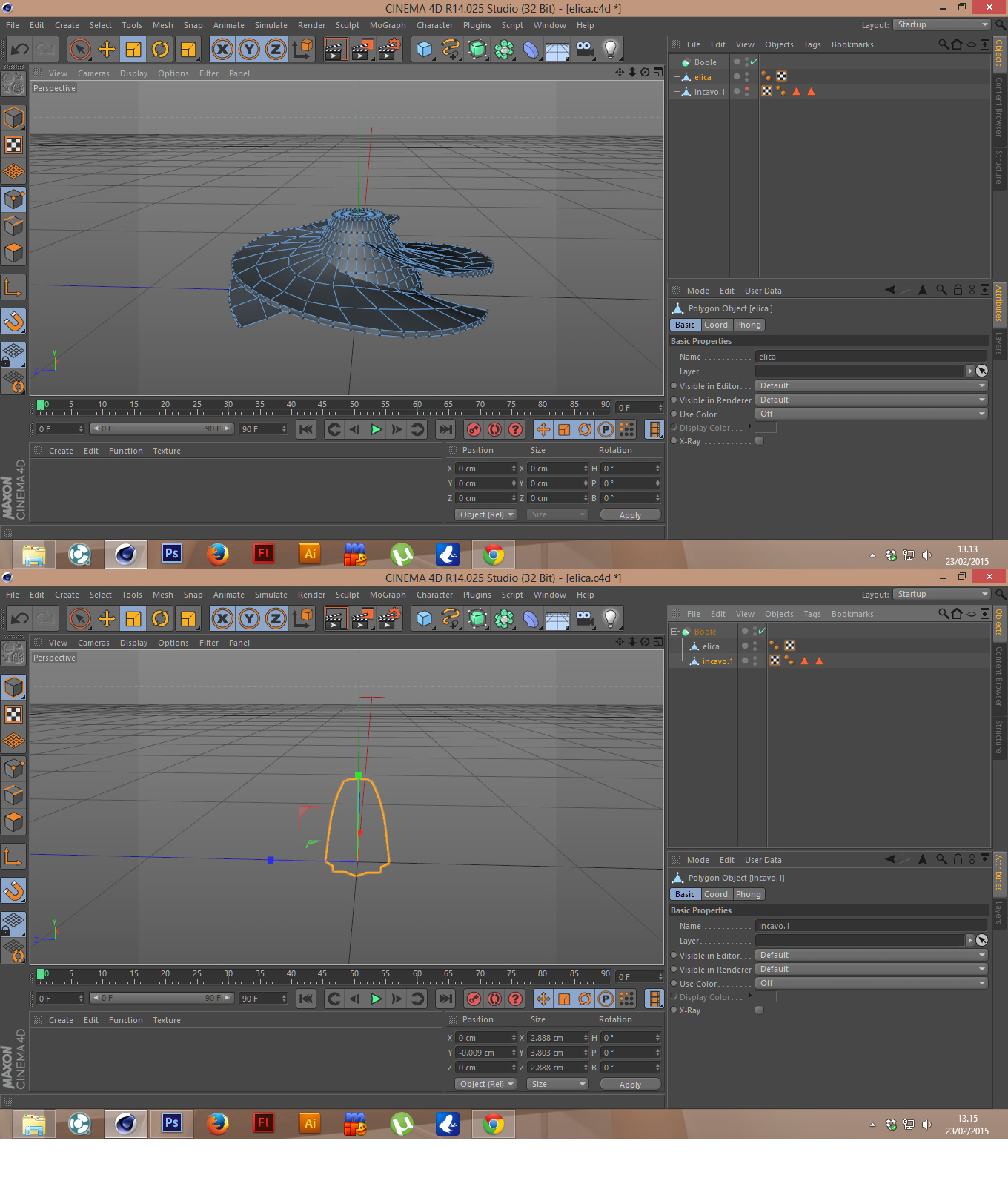

Salve, sono nuovo in questo forum e non so se sto ponendo la domanda nel giuso posto, spero che sappiate o possiate rispondere al mio quesito.
ho disegnato un'elica con c4d e dovrei forarla, ma ogni volta che uso boole mi fa scomparire l'elica sapreste dirmi perchè???
Forse dovrei rasterizzare l'oggetto???come??
cappellaiomatto
Posts: 1581
Post by cappellaiomatto »
probabilmente l'oggetto che usi è più piccolo dell'elica e l'operazione booleana ritorna un oggetto vuoto.....ma io farei un passo indietro......la tua struttura poligonale ti permette di poter forare senza booleana
cancella un loop dell'elica e estrudi all'interno
dall'altro lato poi ricuci e la maglia poligonale non si incasina
la booleana deve essere sempre e solo l'ultima spiaggia
