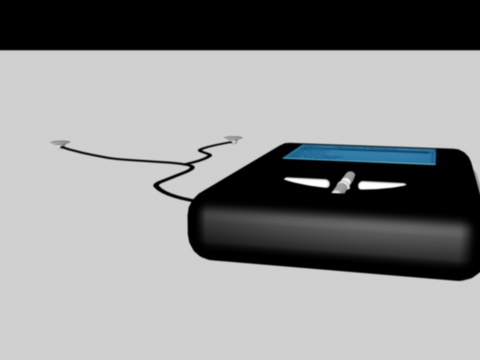

Ciao a tutti,
volevo chiedere un consiglio per modellare il filo delle cuffie, intanto sono riuscito a fare questo.
(portate pazienza... sono all'inizio :) )
Kaneda
macraiser
Posts: 647
Joined: Sun Jan 22, 2006 11:28 am
Post by macraiser »
Sembra che il ettore non abbia spessore :shock:
kaneda
Posts: 37
Joined: Mon May 15, 2006 9:42 pm
Post by kaneda »
AAAAAAAAAAAARGHHHHHHHHH!!!!!!!!!!!!
E' vero!!!!
Puo' essere perche' ho renderizzato con la camera piuttosto verticale e ho smussato i bordi per renderlo piu' "morbido"?

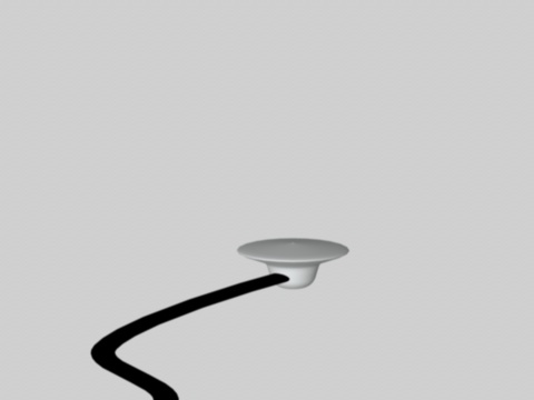

Posto il tutto da un'altra angolazione e un particolare della cuffia.... il cavo garantisco che ha spessore ;)

per fare il filo il sistema è il seguente.
Crea una spiline che rappresenta il filo. Crea un'altra spiline cerchio. Metti entrambe le spiline in un Nurbs sweep. Il raggio del cerchio rappresenterà lo spessore del filo. L'orientamento del cerchio influirà sulla forma del filo...

Perfetto era cio' che avevo fatto :) Ma e' talmente sottile che pare non avere spessore :)
mmmm ora che ci penso anche nella realta' e' cosi', magari provo ad incasinare un po' il filo.

Per non sbagliare gli conviene inserire il cerchio (di sezione), nella vista prospettica, perchè se l'ha inserita con gli assi sbagliati, come la gira, gli vien sempre piatta.
