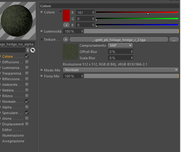

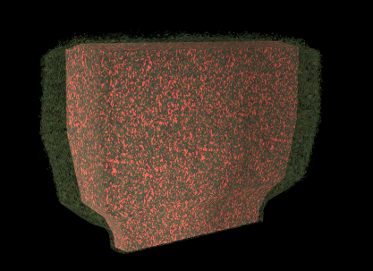

Ciao, sto riscontrando un problema con VRay facendo dei test di rendering di alcuni oggetti. Quando renderizzo con il motore di base di C4D è tutto ok e il cespuglio si vede perfettamente. Se invece provo ad utilizzare VRay accade che la texture assegnata scompare e si vede solamente il colore del materiale. Ho letto in altri post che ad alcuni capita che sparisca la parte interessata e diventi invisibile, è un problema di VRay pure questo o dell'oggetto?
Ho provato a sostituire la texture ma niente da fare non è quella. Accade solamente al materiale dei cespugli se non ho l'alpha channel acceso.
Ogni cespuglio a 3 materiali, 2 con l'alpha per simulare le fogliette dei bordi ed un materiale centrale per fare il corpo.
Se tolgo l'alpha a questi materiali accade la stessa cosa che succede al materile del corpo centrale.
Non riesco a venirne a capo

Ok certo ma non sono niente di che, chissà quali materiali. Praticamente ho solamente aggiunto le texture ai vari canali dei materiali . I cespugli me li hanno passati in formato obj, e in pratica dovevo solamente assegnare le texture.

Aggiorno: ho provato veramente molte impostazioni di rendering e altro ma nulla da fare il problema persiste.
Se a qualcuno dovesse avere lo stesso problema:
per ora sto risolvendo facendo questo procedimento
- prendo la texture del canale colore nel materiale interessato
- apro photoshop
- salvo di nuovo la texture in formato TGA con la compressione 16 bit/pixel
- Apro cinema4d e la sostituisco alla precedente
Mi viene da pensare che magari il problema è la compressione della texture TGA, non so se esistano diversi formati tga e quale sia la differenza tra loro e quale sia la causa. Comunque sempre meglio di essere rimasti con il problema :)
