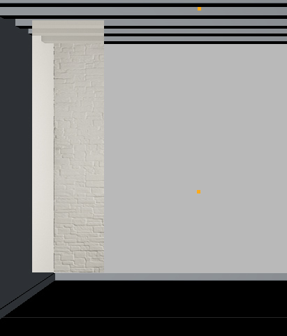

ciao ragazzi, volevo un consiglio per come ovviare o eliminare questo problema tra le due pareti adiacenti.

ciao, quell'effetto che si crea tra le pareti, c'è un modo per evitarlo? sono due pareti separate.

se intendi quella specie di linea nera tra le due pareti può essere un problema di tiling della texture...

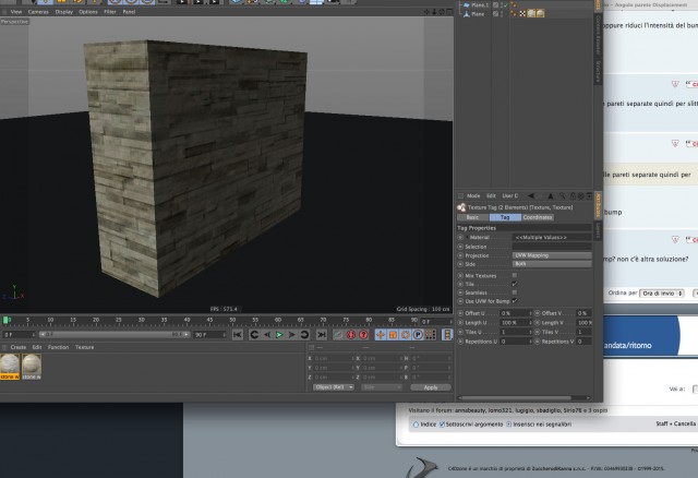

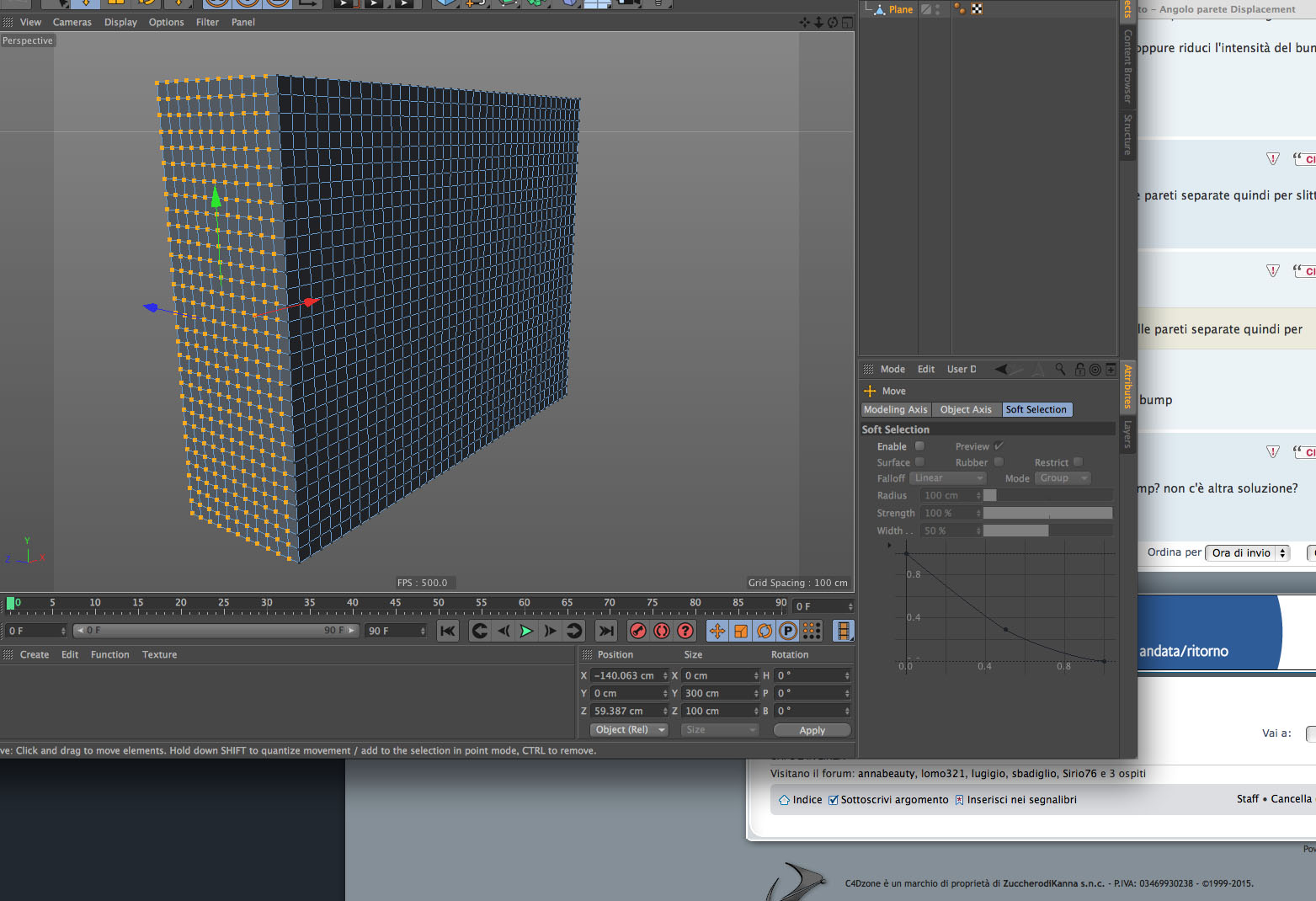

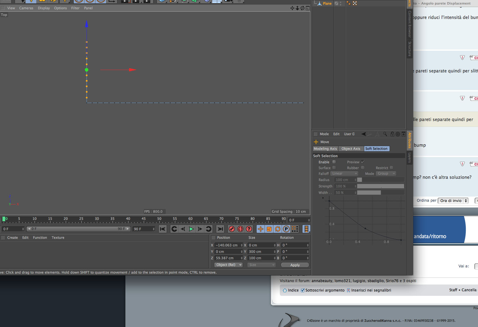

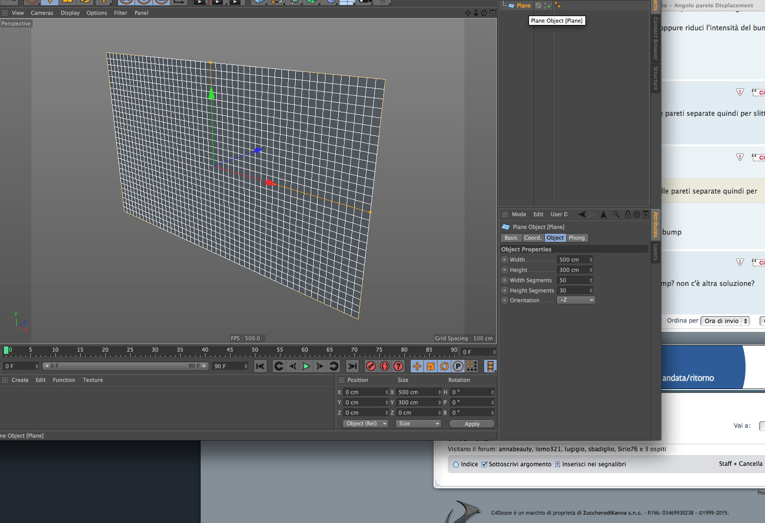

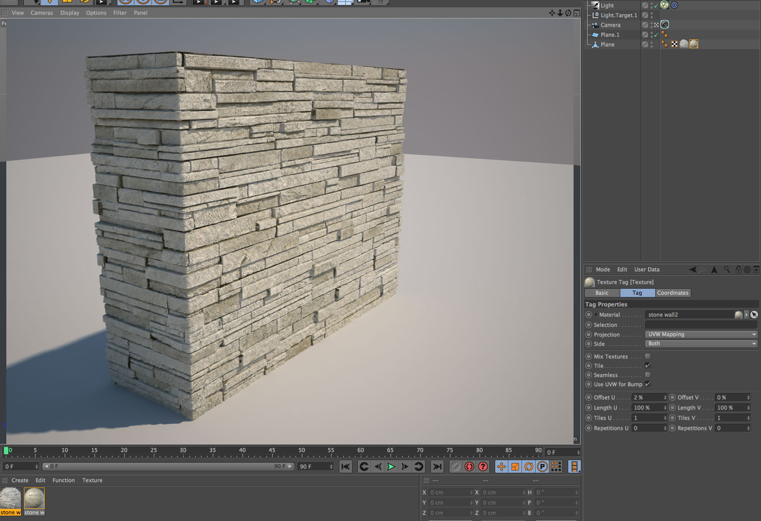

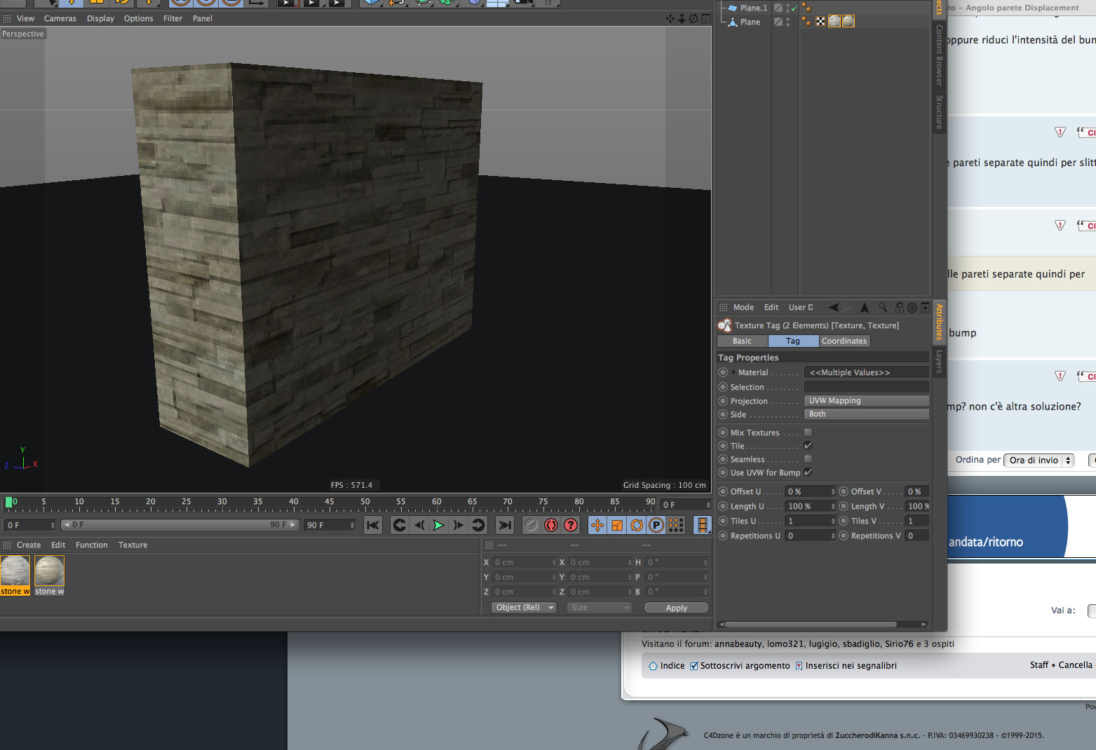

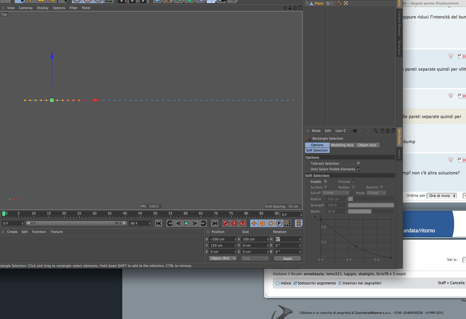

Con due piani separati non otterrai mai il risultato desiderato. Devi avere continuità nella geometria e il tipo di mappatura corretto. Il modo migliore per ottenere il giusto effetto su un'angolo è di avere la geometria mappata con UVW, una via basica per ottenere geometria e coordinate UV è di pendere un piano grande quanto la parete(angoli compresi), suddividerlo tot volte, selezionare i punti dell'angolo e ruotarli di 90°(se la parete è ortogonale ovviamente..), a questo punto assegna la tessitura con coordinate UVW(se devi scalarla usa il comando Tiles). Allego schermate relative ai passaggi e file c4d, la tessitura non posso condividerla ma ti allego comunque la base del materiale usato per il displacement, ti basta inserire la tua texture.

Col Displacement la geometria subisce delle variazioni fisiche quindi si possono creare degli spazi vuoti nelle zone scure della mappa di displacement; in questo caso puoi tranquillamente selezionare la faccia di contatto della parete di destra (quella col displ.) e allungarla qualche centimetro verso sinistra, penso non serva altro!
