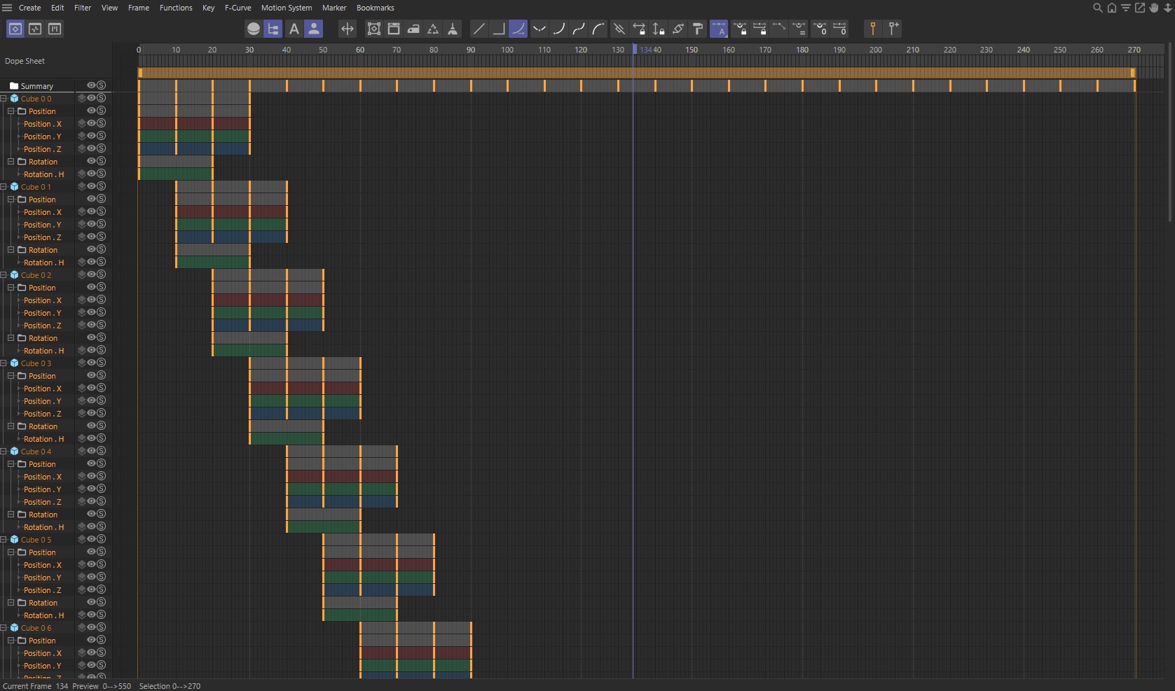

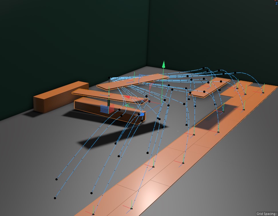

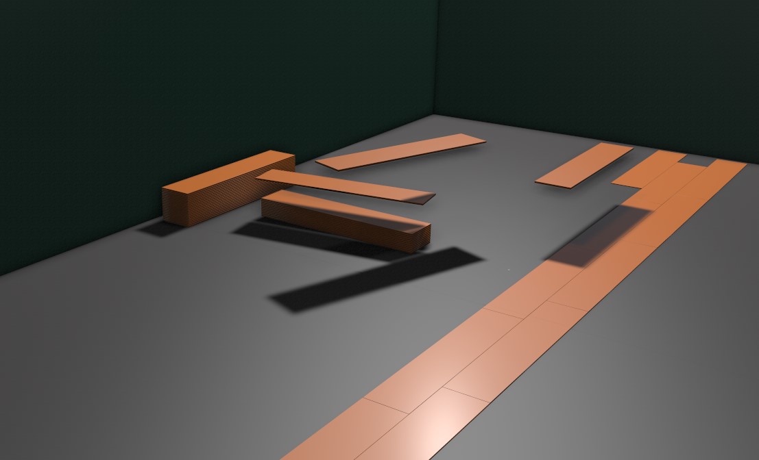

Potresti usare una tecnica basata sull'index degli oggetti "semiautomatizzando" gli step temporali.
Non è comunque una cosa immediata, ma ti permette di gestire un gran numero di oggetti contemporaneamente e nel caso ottimizzare i singoli movimenti separatamente
qui un esempio
https://youtu.be/xYUodlKgHJg
Unpacking and pose_C.jpg (304.93 KiB) Viewed 3524 times
Unpacking and pose_B.jpg (86.56 KiB) Viewed 3524 times
Unpacking and pose_A.jpg (59.23 KiB) Viewed 3524 times
Di base si posizionano gli oggetti sulle coordinate finali volute (magari utilizzando mograph e scompattando il cloner preventivamente), si creano le poche chiavi che servono all'animazione (come la posizione finale, intermedia e iniziale) si passa poi al pannello Timeline e tramite le formule gestire le posizioni delle chiavi lungo la timeline in relazione all'index degli oggetti agendo sulle singole coordinate salvate.

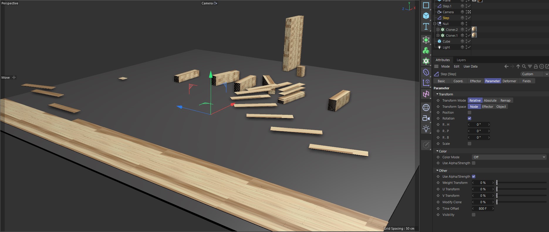

A onor di cronaca, vorrei segnalare che è possibile semplificare ulteriormente utilizzando mograph per modificare parametricamente gli step temporali a piacimento.
un esempio: https://youtu.be/CIj_O7qAKEE
La tecnica rimane la stessa fino alla creazione delle chiavi, successivamente invece di passare alla Timeline, si spostano i listelli sotto un cloner in modalità lineare e tramite un effettuatore (io ho usato uno step) si crea un gap di ritardo nell'animazione
