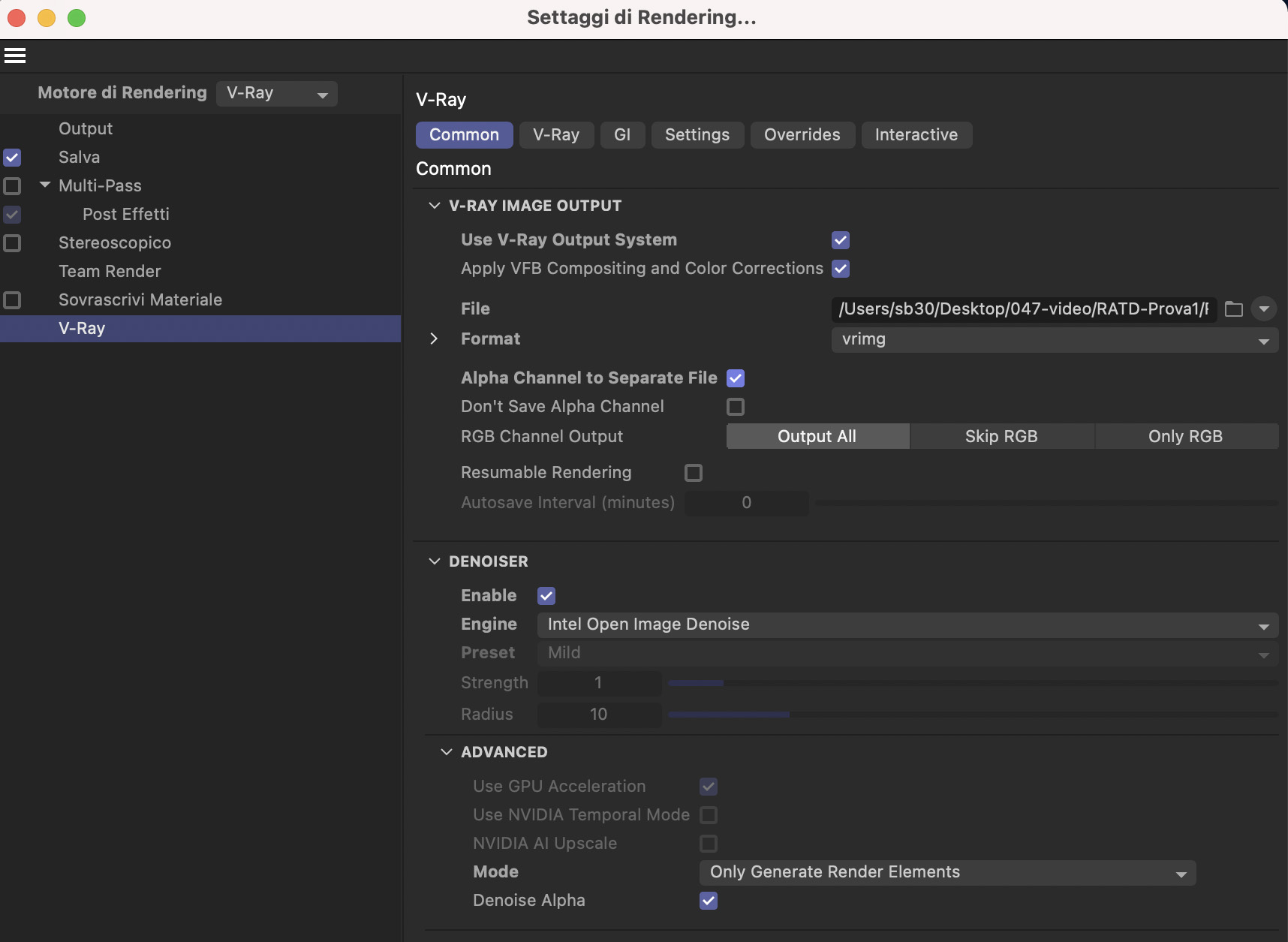

Per i punti 1 e 2 ho solo il dubbio sulle impostazioni del Denoiser, sono corretti impostati così?

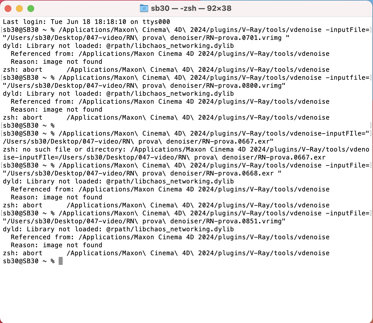

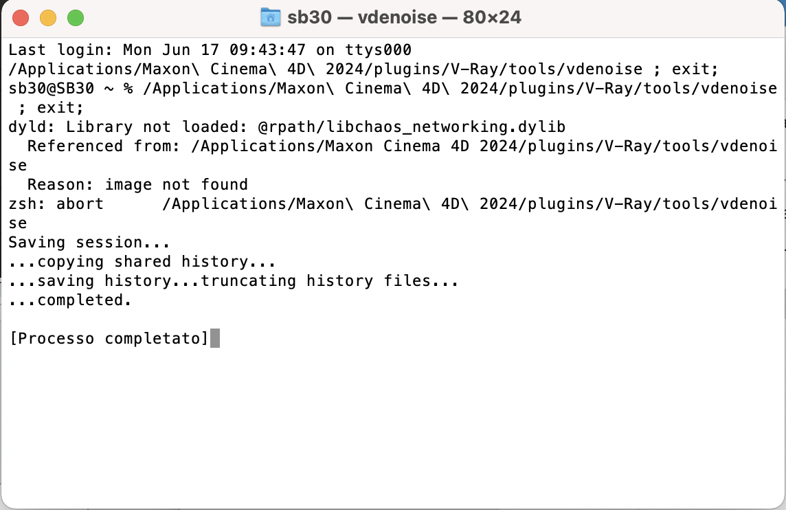

Mentre invece per il punto 3 non sono riuscito a farlo partire, mi apre terminale e mi viene fuori così, cosa sbaglio? Cosa devo fare? :(

Purtroppo su Mac il denoiser standalone è solo su linea di comando, se cerchi tra i miei vecchi post trovi tutto sull’utilizzo.
Da Vray il denoiser lo devi mettere su generate elements only, in questo modo genera solo gli elementi necessari per il denoising che dovrai effettuare in seguito tramite standalone.

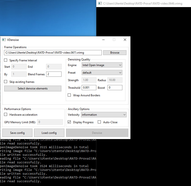

Procedo così, però ho lo stesso un problema:

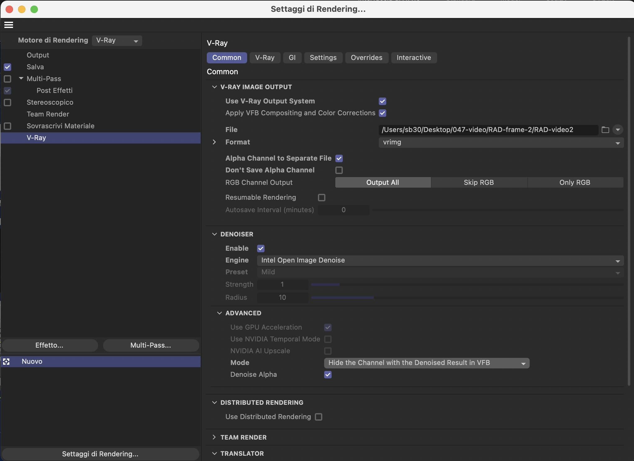

- Sul Mac lancio il render dell'animazione con VFB e faccio salvare le .vrimg con il canale denoise non applicato.
- Sul Win carico poi le .vrimg con lo Standalone (per scrupolo ho provato sia con la licenza di C4D attiva che disattivata e sembra uguale).
- Ma non riesco ad ottenere una TIFF, mi salva sempre una .vrimg (con "denoised" aggiunto al nome).
Come faccio ad ottenere una TIFF?
Dov'è che sbaglio?
Preciso che nello standalone ho provato a usare come engine il V-Ray Default e visualizzo almeno il frame mentre lo sta facendo, mentre se uso l'engine "Intel" (che è quello che vorrei usare) e vedo tutto nero, in entrambi i casi non ottengo una tiff.
Di seguito allego le impostazioni del Denoiser su Mac:
Impostazioni Denoiser.jpg (206.89 KiB) Viewed 24683 times
E le impostazione dello Standalone su Win (si vede la finestra completamente nera con engine Intel):
Impostazioni Standalone.jpg (216.3 KiB) Viewed 24683 times

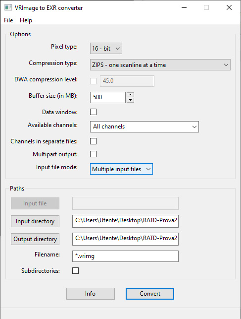

Forse ho trovato, mi ero perso che su win c'è il tool "vrimg2exr.exe":
- Quindi l'ho usato con le impostazioni che allego di seguito e son riuscito a convertire da .vrimg a .exr.
- Questi .exr li ho aperti in photoshop, portati a 8 bit (non so se ho fatto bene, ma se no avrei delle dimensioni di file esagerate tra tutto) e poi esportati in tiff.
- A questo punto poi la parte facile di importare la sequenza in premiere e gestirla poi come video.
È corretto il procedimento?
Mi sto però domandando quali sono i vantaggi che mi da tutto questo procedimento. Riuscire a dare l'interpolazione tra un frame e l'altro del denoiser?
Solo quello o c'è altro?
Considerando che produco animazioni che hanno circa 1500/2000 frame tutto questo procedimento mi sembra possa portare via tanto tempo, anche impostando azioni dedicate per le conversioni.
Oppure sto sbagliando l'approccio e quello che ho fatto fino ad ora era fin troppo grezzo (render in visualizzatore immagini e salvataggio diretto in mp4).
Queste le impostazioni di "vrimg2exr.exe":
Impostazioni vrimg2exr.jpg (106.15 KiB) Viewed 24672 times
